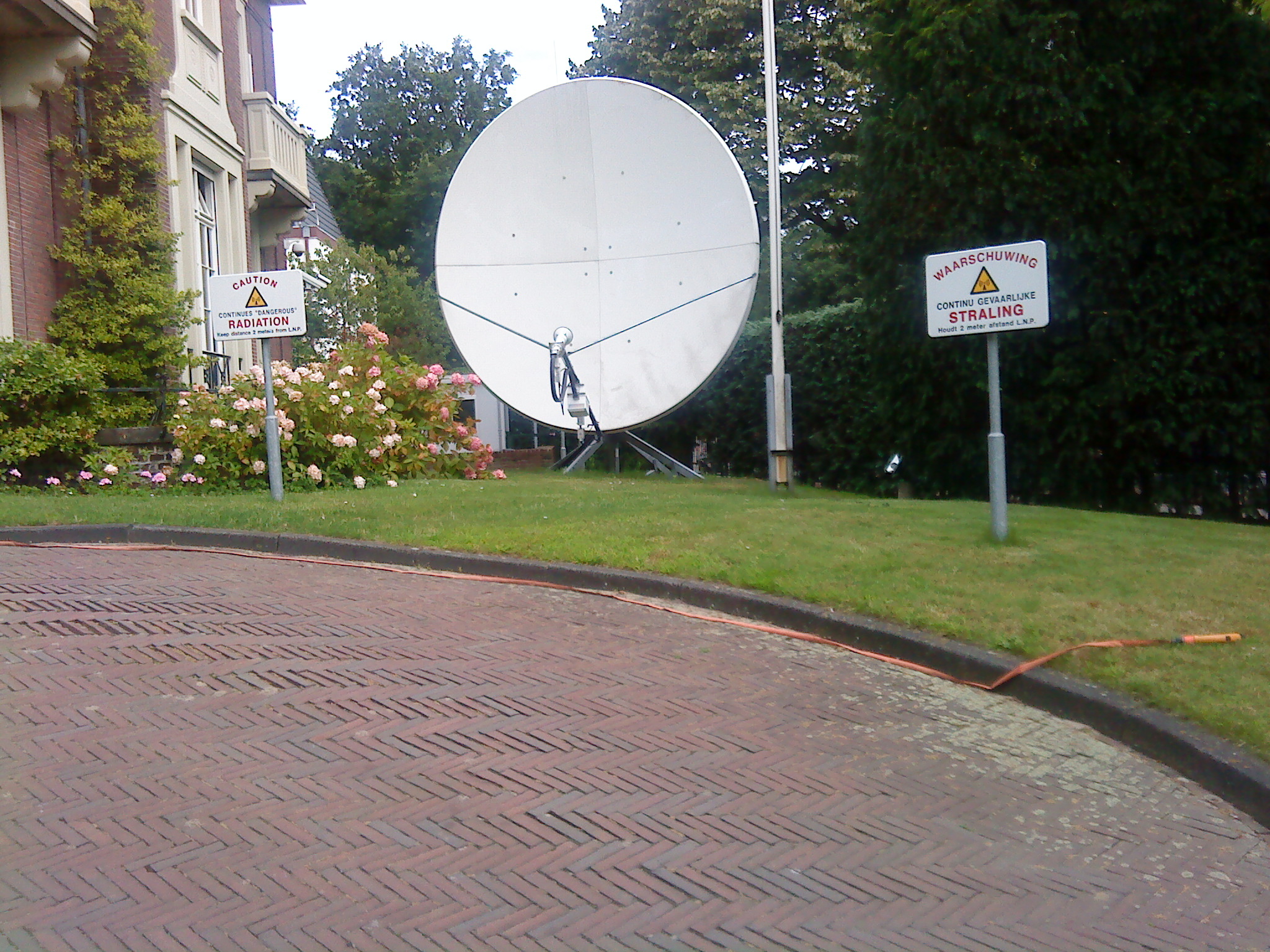

Drs. IJzerbout Geplaatst: 11 mei 2010 Geplaatst: 11 mei 2010 Hier weer een nieuwe quizvraag uit de ondertussen legendarische Drs. IJzerbout quizvraag serie. Voor satellieten uplinks, worden vaak ontzettende grote schotels, soms tot 19 mtr. doorsnede gebruikt. Kijk maar eens bij de verschillende Teleports zoals Usingen en APS in Unterföhring. Terwijl er ook met veel kleinere schotels kan worden ge-uplinkt. Met schotels vanaf 1-2 mtr. doorsnede is dit ook mogelijk. De vraag is nu: "Waarom worden er zulke gigantische schotelmaten gebruikt voor het uplinken van een TV programma of andere dienst, terwijl dit ook met veel kleinere schotels zou kunnen gebeuren?" Er zijn 2 redenen voor. “On ne voit bien qu´avec le cœur. L´essentiel est invisible pour les yeux”.

Drs. IJzerbout Geplaatst: 11 mei 2010 Auteur Geplaatst: 11 mei 2010 Citaat: het verschil zal in het up-link vermogen zitten @roger4007: Dat is alvast goed. Wil je met een relatief kleine schotel, zoals op de foto in de bijlage een satelliet goed en betrouwbaar bereiken, heb je een HPA (versterker) van ca. 400 Watt nodig. Terwijl je voor dezelfde veldsterkte naar de satelliet bij een schotel van zeg maar 19 mtr. doorsnede maar een vermogen van ca. 5 watt of nog minder nodig hebt. Een HPA van 400 watt kost al gauw zo´n €uro 40.000,00 met duur onderhoud, terwijl een HPA van 5 watt maar een fraktie van die prijs kost met nagenoeg geen onderhoudskosten. In deze business praat je over 99,99% bedrijfszekerheid en dat is met een HPA van 400 Watt bij 24x7 niet te halen. Maar nu de 2e veel belangrijkere reden. “On ne voit bien qu´avec le cœur. L´essentiel est invisible pour les yeux”.

Gast roger4007 Geplaatst: 11 mei 2010 Geplaatst: 11 mei 2010 de schotel op de foto staat in Den Haag en dacht toen ik deze foto maakte al aan sat4all
