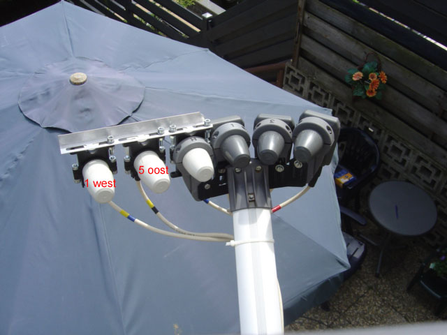

humptydumpty Geplaatst: 5 oktober 2018 Geplaatst: 5 oktober 2018 Op 31-5-2010 om 10:54 zei edbe: ik heb ooit eens de 5 oost en 1 west erbij gezet, dus neem aan dat het met de 9 oost dan ook moet gaan, je moet alleen de lnb iets anders richten... Beste edbe, Ik wil dit ook gaan proberen. Weet je nog wat je ervaringen met die opstelling waren (ontvangst kwaliteit, moeilijk afstellen, regenreserve enz)? Heb je nog tips? Mijn dank! DM500HD, DM500S, Humax 5400,aston 1.05, Maximum Multi Focus E85, 28.2/5--23.5--19.2--13

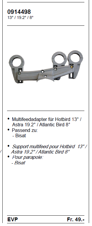

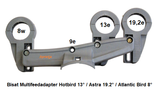

Sprietje Geplaatst: 5 oktober 2018 Geplaatst: 5 oktober 2018 Het is een flink bereik wat je wilt maar Visiosat heeft voor een Bisat ook een beugel met een heel groot bereik. Het is de Bisat Multifeed adapter Hotbird 13° / Astra 19.2° / Atlantic Bird 8°. Die heeft een satelliet bereik van 8w naar 19,2e is 27,2 graden. Jij wilt een bereik van 1w naar 28,2e, dat is een satellietbereik van 29,2 graden. Dat is maar 2 graden meer en moet dus kunnen. Alleen is de verdeling van de originele Visiosat adapter veel beter verdeeld. Daarbij moet je de schotel eerst uitrichten op de Eutelsat 9 oost. Daarvoor zit een extra gat voor in de rail. Dan zitten de twee buitenste lnb's ongeveer even ver uit het midden. Dat zal voor het signaal op de 1w die je wilt ontvangen, een stuk beter zijn. Je zou eigenlijk zelf een geheel nieuwe beugel moeten maken.
a33 Geplaatst: 5 oktober 2018 Geplaatst: 5 oktober 2018 Hier staan die visiosat bisat-beugels ook: http://television.cahors-ced.com/images/products/4100081_b_notice_montage_bisat.pdf Als de bovenstaande beugel van Sprietje de G4A is, hebben ze 'm daar wel iets anders belegd. Groet, A33 Tip: Als je reageert op een post, geef dan altijd een citaat van de (gehele) post waar je op reageert. Sommige leden kunnen namelijk hun oorspronkelijke posts achteraf nog wijzigen, en wel veel langer dan de sinds jaar en dag in de huisregels (voor alle leden) vermelde periode van 30 minuten. Dat dat inbreuk doet aan de continuïteit van de foruminhoud, en een ongelijk speelveld creëert, wordt kennelijk (helaas) niet belangrijk geacht.
Sprietje Geplaatst: 5 oktober 2018 Geplaatst: 5 oktober 2018 (aangepast) Dit is de beugel waar ik het over heb: 5 oktober 2018 aangepast door Sprietje 1

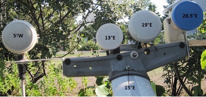

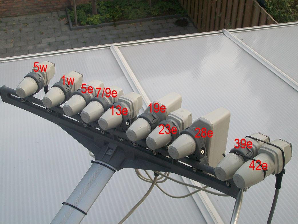

Sprietje Geplaatst: 5 oktober 2018 Geplaatst: 5 oktober 2018 (aangepast) Zie hier: Een Big Bisat is een stuk makkelijker. 5 oktober 2018 aangepast door Sprietje 1

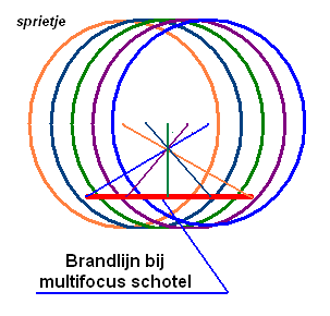

Sprietje Geplaatst: 5 oktober 2018 Geplaatst: 5 oktober 2018 Hoe de lnb's op de schotel gericht moeten zijn, is afhankelijk of het een normale offsetschotel is of een multifocus schotel. Bij een gewone offset schotel moeten de lnb iets naast het midden van de schotel gericht zijn. Je hebt is dat geval dan ook een gebogen rail nodig. Betreft het een multifocus schotel die breder is dan die hoog is, dan gebruikt elke lnb maar een gedeelte van de schotel en moeten ze niet naar het midden van de schotel gericht zijn. Zou je dat wel doen, dan heeft de extra brede schotel ook helemaal geen functie. Zie de bijlage met de brandlijn met de verschillende delen die op de schotel gebruikt worden. Je ziet dan ook dat de rail van de BigBisat nauwelijks gebogen is. Wel is het slobgat waar je de lnb's in verschuift hol gebogen om het spiegelbeeld van de Clarkebelt te volgen.

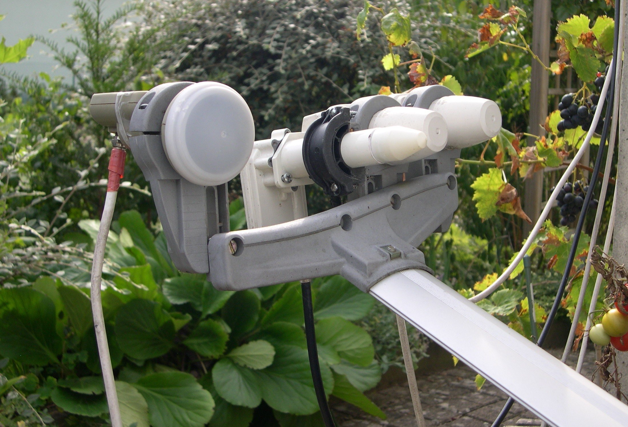

Sprietje Geplaatst: 6 oktober 2018 Geplaatst: 6 oktober 2018 Hier heb ik nog wat afbeeldingen van deze beugel. Ook een afbeelding vanaf de bovenzijde. Hierop is goed te zien dat deze beugel kaarsrecht is. Als je een beetje handige knutselaar bent, zou je misschien een plaat kunnen maken met een lang slobgat zodat deze schuin gezet kan worden en op elke gewenste afstand.
