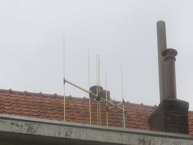

Ik denk dat W3ird_N3rd het leuker vind om reacties te krijgen van mede-hobbyisten:
-Wat voor Yagi (hoeveel elementen) heb je? (foto!)
-Hoe hoog staat-ie?
-Je zou hem draaibaar moet maken, kijken wat je dan allemaal ontvangt.
Ik heb zelf een 7-elements antenne

Als je je antenne installeert zoals op het plaatje zal de ontvangst trouwens niet optimaal zijn. Bijna alle zenders op de FM omroepband zitten vertikaal gepolariseerd.
Dat geldt voor NL. Als je wilt DX´en, wil je toch wel de grens over. Dan is het beter de antenne horizontaal te plaatsen. De lokale zenders zijn dan al wat zwakker door de verkeerde polarisatie.
Nog beter is het om 2 antennes onder een hoek van 90° te zetten en dan een omschakelaar te gebruiken.
Ik gebruik een kruisdipool bovenin mijn antennemast.
Zal eens een bandscan doen voor mijn lokatie hier.
Probleem is natuurlijk dat de FM band overvol zit en ook in onze buurlanden zijn veel zenders vertikaal gepolariseerd.
Je zou eigenlijk dan een loopyagi moeten maken die je met een motor in polarisatie kunt draaien. Dan kun je ook reflecties optimaliseren.
-Hoe hoog staat-ie?
Een meter of 8, foto in de bijlage. Een tijd terug gekocht van een mede-sat4aller. smile
Dat klopt, en precies om die reden van overvolle FM banden heb ik geen draaibare Yagi meer geplaatst.
De kruisdipool is rondom gevoelig en wat er in de lucht zit op normale (niet conditie) dagen wil ik dan goed ontvangen.
En het draaien vervalt want hij ontvangt uit alle richtingen even goed.

Kan het zijn dat de antenne op die foto helemaal verkeerd in elkaar is gezet?
Het geval klopt volgens mij niet.
Dan zit ie ook veel te dicht op de dakgoot wat een goede werking al helemaal tegenwerkt.
Het is niet de eerste keer dat ik zoiets zie.
Citaat:
Ik zat ook al te kijken, maar ga er vanuit dat dit een voormastmontage is?
Het is moeilijk te beoordelen of de reflectoren idd. langer zijn dan de directoren. Daarnaast zit de dipool nogal raar geklemd, ik denk dat daar iets fout gaat, alhoewel dat niet veel invloed zal hebben op de werking.
Het antennepatroon wordt op deze manier wel erg beinvloed door het dak.

Kijk, dat zijn leuke reacties en tips waar je wat aan hebt.
Het plaatje van die antenne bij mij is maar een voorbeeld want als je goed leest zie je dat ik 'm nog niet geplaatst hebt en dus heb ik er geen foto van natuurlijk.
En zie maar eens een plaatje te vinden op internet waar een antenne verticaal geplaatst is.
