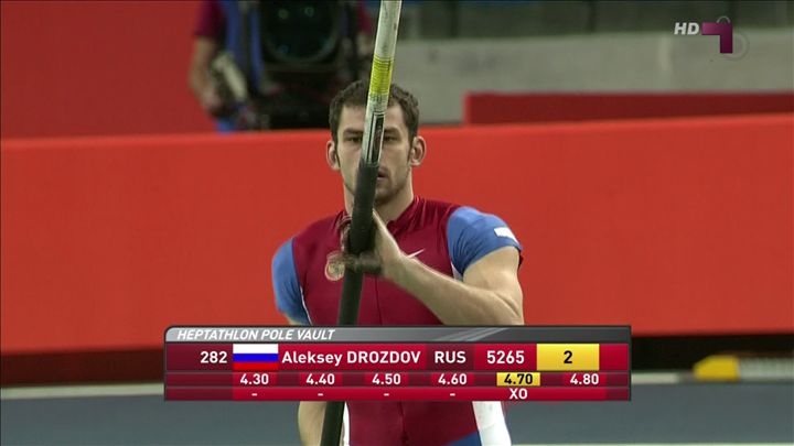

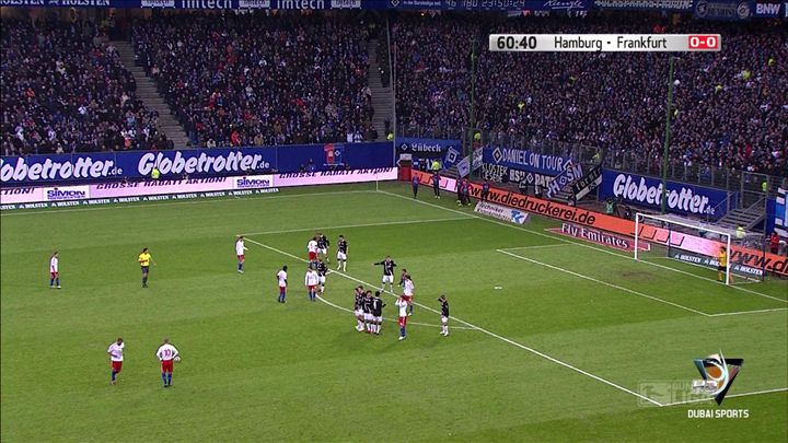

Dit dacht ik ook. Zojuist even ( met de opstelling in mijn handtekening ) volledig fine getuned op de 26°E en de elevatie wat bijgeregeld tot het sterkste signaal.
Krijg na een blindscanning met de Dr.HD F16 (stappen van 4 Mhz) ongeveer een 200 zenders binnen (waarvan een reeks data's).Echter als ik check met KingOfSat zitten er bitter weinig op van de badr. 5 & 6 . Echter het scheelt niet veel om een lock te krijgen , soms bij de fine tuning zit ik op de rand van een lock.
Dus ik hoop dat ik wat binnenkrijg met deze Laminas 120 cm.
Moet zeggen er zitten twee prima HD zenders in de vangst.
26.0°E 12169,V,27500 DXB SPORTS HD (du)
26.0°E 12245,V,27500 Al Kass HD (AL Dawri and Al Kass Sports Cha)
De ontvangst varieert hier tussen de 65% en 55%
Twee screenshots hierbij met de Prof 7300 kaart genomen.
