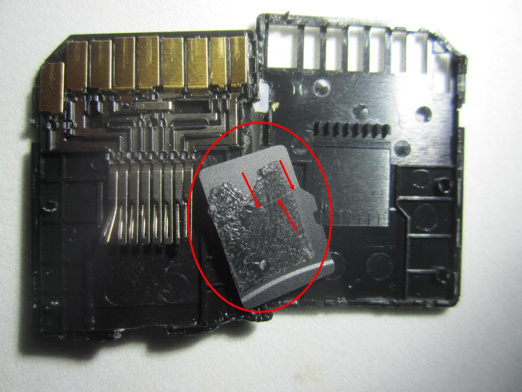

stephanie Geplaatst: 16 augustus 2013 Geplaatst: 16 augustus 2013 Ik heb even een vraag, Kan mij iemand op deze wereld helpen mijn foto`s te redden Zie foto Ik ben ten einde raad, alles kunnen ze maken behalve deze breuk.
stephanie Geplaatst: 16 augustus 2013 Geplaatst: 16 augustus 2013 Beste zou zijn een 1GB kaartje zien te pakken te krijgen. Anders wordt het met een scalpelmesje de spoortjes bij de "druppel" blank te maken, baantje te volgen en hem NA de knik ook weer blank te maken. Je hebt van die printreparatiedraad van 0,05 dik, superdun door het te verwarmen met je soldeerbout lost de emaille op en kan je het vertinnen. Dit draad gebruik je om de mogelijke gebroken spoor als het ware te overbruggen. Vaste hand, goed soldeerstation, loeplamp met 20x vergroting en het lukt prima. Ik heb hier nog wel wat kaartjes liggen, maar ben bang dat ze allemaal een andere sturing hebben. Nieuwe generatie heeft zelfs maar één heel klein druppeltje (Micro-SD kaart) en die kan je in je lezer steken met een adapter. Wil best voor je solderen, maar Steve gaf ook al aan een poging te willen wagen. Eerlijk gezegd zal hij meer soldeerervaring hebben als ik. Kimble Kun je mij helpen... Zie foto Mijn sd kaart is gebroken maar weet niet in hoeverre. Kan ik de foto ergens heen sturen
