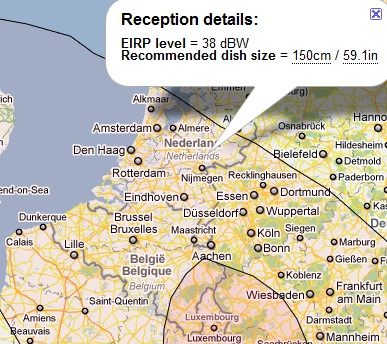

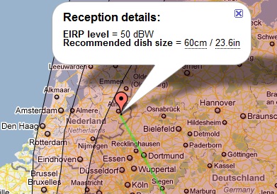

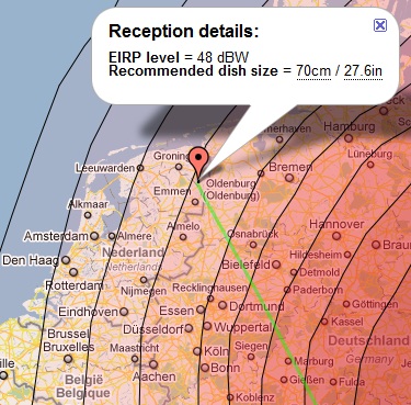

De west beam van Astra 1G op 31,5° oost is trouwens maar zwak in Nederland.
Kan ook zijn dat je de Pan-Arabic beam van de Arabsat 5A op 30,5°E ziet. Die zit nóg dichter op 28,2°E maar (theoretisch) wel zwak in Nederland.
Als dat je locatie is natuurlijk.
Origineel bericht van: Drs. IJzerbout
De West Beam is van oost naar west Nederland steeds zwakker, maar in het oosten nog redelijk sterk als ik de footprints op Satbeams moet geloven.
