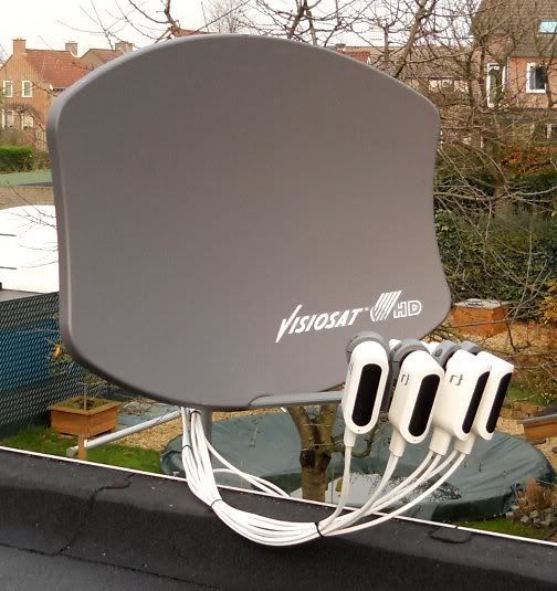

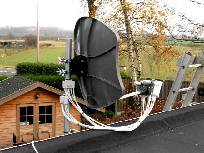

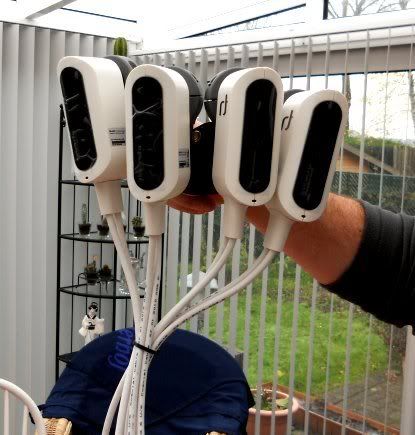

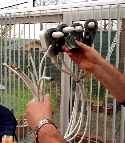

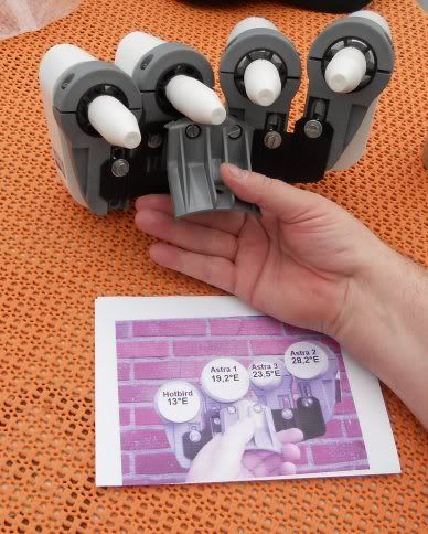

wilhelm Geplaatst: 28 november 2010 Geplaatst: 28 november 2010 Gisteren nog even bij een collega een visiosat G4 schotel geplaatst voor ontvangst van de 3 Astra's en Hotbird. Hij heeft nu alleen Digitenne. Hierbij is gebruik gemaakt van 4 stuks Inverto Twin LNB's. Plaatsing was eigenlijk weer een fluitje van een cent. Foto's zeggen meer dan woorden ! Eerst alle Twin LNB's en kabels ( bij de warme kachel ) geplaatst op de Visosat G4 beugel. Gewoon de LNB's geplaatst zoals op de foto van mijn eigen installatie, en zoals later bleek stonden ze vrijwel allemaal al redelijk goed afgesteld. Achterzijde van het hele spul. Daarna alles op de schotel-arm monteren en klaar is Kees. Afregelen van de schotel was eenvoudig. De Astra 19,2 LNB rechtstreeks op de satfinder gekoppeld en nadat de Astra 1 was gevonden de schotel goed vastgezet. De Schwaiger satfinder nog even rechtstreeks op de andere 3 LNB's gekoppeld en deze hadden ook al maximaal signaal. Alleen de 28,2 LNB moest nog iets in hoogte worden verschoven. Voor de 2 stuks DiSeqC switches is uit kosten overwegingen gekozen voor een 'no-name' merk i.p.v. de Spaun die ik zelf gebruik. De plaatselijke satboer is tevreden over deze Chinese switsches ( waarvan ik het merk al niet meer weet. ) We zullen zien of ze blijven werken, maar beide switches koste ook minder dan een enkele Spaun. Preventief dus de Astra 19,2 op aansluiting 1 van de switches gezet, voor het geval deze straks niet meer willen schakelen. De installatie werkt nu goed en beeld kwaliteit is dik in orde. grtz. Wilhelm. DM7020S/160gbHDD + DM800/250gbHDD + Visiosat G3D (13,0/19,2/23,5/28,2 ) in cascade met de Triax TD110 + STAB HH120. Schwaiger SF 9000 Satfinder Plus.

wilhelm Geplaatst: 2 december 2010 Auteur Geplaatst: 2 december 2010 Afregelen met de Schwaiger sat finder doe ik meestal zonder ontvanger. Je hangt gewoon 220 volt aan de kleine meegeleverde voeding en draait deze op de ontvanger zijde van de satfinder. Een kort kabeltje naar de LNB op de andere aansluiting en je bent aan het meten. Meer dan een 220 volt verlengkabel uitgooien hoef je dus niet te doen. Er is ook een batterij voeding voor de satfinder in de handel, maar die kost zo ongeveer net zoveel als de Schwaiger zelf. Inmiddels draait de installatie aan een DM800 en werkt perfect. De goedkope chinese switches ( merk HQ )schakelen ( nog )goed. Ondanks dat de hele installatie nu onder een laagje sneeuw en ijs begraven ligt is het signaal nog dik in orde. grtz Wilhelm. DM7020S/160gbHDD + DM800/250gbHDD + Visiosat G3D (13,0/19,2/23,5/28,2 ) in cascade met de Triax TD110 + STAB HH120. Schwaiger SF 9000 Satfinder Plus.
