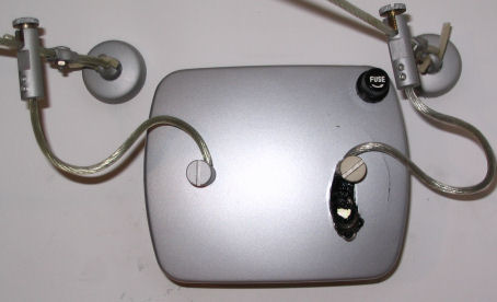

D.Quijote Geplaatst: 22 december 2010 Auteur Geplaatst: 22 december 2010 Hè hè, de oude trafo hangt weer, en de halogeen lampen geven ook zelfs licht Hier nog even een foto'tje, duidelijk is te zien dat er iets heel heet is geworden, waardoor zelfs de aansluiting is gezakt. Waarschijnlijk zoals Boarder al eerder vermeld had, veroorzaakt door een slecht contact bij de 12V aansluiting. Salu2, D.Quijote M7 sat 801, Amiko HD 8155 en HD 8165 + combo
Moderator ceesv Geplaatst: 22 december 2010 Moderator Geplaatst: 22 december 2010 Dit ziet er heel bekend uit. Bij mijn buren hing ook zo'n ding, met de zelfde brandsporen. Bij de eerste installatie draai je de schroeven aan, en is de overgangsweerstand laag. Omdat die dingen meestal buiten handbereik hangen, worden de schroeven daarna nooit meer aangedraaid en gaan op den duur een beetje los zitten. Hierdoor ontstaat een overgangs weerstand, en ontstaat er steeds meer warmte, met uiteindelijk het resultaat, zoals op de foto. Tot het gereedschap van een electro installateur behoort tegenwoordig een infra-rood warmte kamera, waarmee in schakel en verdeel inrichtingen, "gekeken" wordt, of er geen potentiëele brandhaarden ontstaan. Gaat niet bestaat niet! 65" 4-K OLED, Vu+ Duo 4K SE BT, Vu+ Solo 4K, Rebox-8500, Rebox-8000, Wavefrontier T-90, Satlook Digital NIT, Megasat HD5 Combo Gebruik je een advertentie blocker? Maak dan een uitzondering voor onze website. Zonder advertentie (inkomsten) kan deze site niet voortbestaan.

katwezel Geplaatst: 22 december 2010 Geplaatst: 22 december 2010 zou het kunnen dat de uiteinden van de draadjes niet vertind waren ? ik neem zelf steeds de soldeerbout en vertin de uiteinden dit voorkomt veel problemen bij soepele draad , of je kunt als het mogelijk is een hulsje over de draad nijpen met een speciale tang M7 Sat 801-Technomate 5600 ci-usb - Pace dsr8141/22 - Smartwi=rip - 1x disc triax 88 thuis - 1x disc hirsman 64 camping - duo lnb's astra1-3 + nog een hoop antiek Lokatie's hoevenen & blier (belgië)
Moderator ceesv Geplaatst: 22 december 2010 Moderator Geplaatst: 22 december 2010 Over vertinnen verschillen de meningen, tin is een zacht metaal, en zou op den duur juist nadelig werken. Een kabelhuls heeft geloof ik tegenwoordig de voorkeur Gaat niet bestaat niet! 65" 4-K OLED, Vu+ Duo 4K SE BT, Vu+ Solo 4K, Rebox-8500, Rebox-8000, Wavefrontier T-90, Satlook Digital NIT, Megasat HD5 Combo Gebruik je een advertentie blocker? Maak dan een uitzondering voor onze website. Zonder advertentie (inkomsten) kan deze site niet voortbestaan.
boarder Geplaatst: 22 december 2010 Geplaatst: 22 december 2010 Vertinnen mag zelfs niet meer omwille van mogelijke slechte contacten, een draadhuls gebruiken of de draad goed samendraaien en zorgen dat alle koperdraadjes gebruikt worden.
