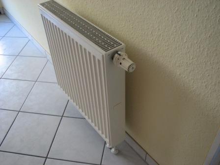

Drs. IJzerbout Geplaatst: 3 maart 2011 Geplaatst: 3 maart 2011 Een vraag over thermostaatknoppen. Die heb ik dus in mijn hele huis op ieder verwarmingselement. Als ik s´ochtends mijn bed en slaapkamer uit ben dan doe ik altijd de ramen en deur naar het balkon open om er eens goed de frisse lucht door te jagen. Dit doe ik op iedere slaapkamer. Het is stralend mooi weer bij een buiten temperatuur van ca. 0°C. Bij die buitentemperatuur gaat de voorloop temperatuur al gauw naar 60°C. En de verwarming wordt goed warm ook al is de thermostaatknop helemaal terug op aanslag gedraaid. Dat is dus niet de bedoeling. Ik heb geen verdere thermostaatregeling. Behalve dat er op de ketel een "adapt" funktie is waarmee ik de gewenste temperatuur op 20°C heb staan. De buitenvoeler aan de noordkant van het huis geeft dan door aan de ketel hoe hoog de voorlooptemperatuur moet zijn. Is er aan die thermostaatknoppen wat in te stellen zodat de ze pas open gaan bij een veel lagere kamertemperatuur tijdens het luchten? “On ne voit bien qu´avec le cœur. L´essentiel est invisible pour les yeux”.

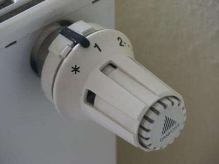

Drs. IJzerbout Geplaatst: 3 maart 2011 Auteur Geplaatst: 3 maart 2011 OK, ik zie het..er is dus wel degelijk iets in te stellen. Ik ga er van het weekend mee experimenteren. Ik heb een foto gemaakt. “On ne voit bien qu´avec le cœur. L´essentiel est invisible pour les yeux”.

mondial Geplaatst: 4 maart 2011 Geplaatst: 4 maart 2011 Als ik de foto zo zie kun je het zwarte pinnetje of het witte verwijderen deze blokkeert zodat je de kraan niet lager kunt zetten dan de vorst stand, Alle thermostaatkranen kun je instellen dmv zulke pinnetjes, je kan ze dus ook verwijderen zodat deze geheel dichtgaat. Succes! VU+ UNO 4K DVB-C OpenPLi ZIGGO

quattro Geplaatst: 4 maart 2011 Geplaatst: 4 maart 2011 Bijna zeker dat hij dicht moet kunnen. Dat wordt ook gedaan als de radiator ingeblokt moet worden om af te tappen. Anders zou je het hele systeem leeg moeten laten lopen. Vast en zeker een of ander pennetje of palletje wat je met een schroevedraaier weg moet drukken. Kijk even wat de knop tegen houd as je hem verder dan de beveiliging dicht wilt draaien. VU+ Solo2, VTI Visiosat BIG Bisat met Alps op 28,2E; 23,5E; 19,2E; 13E; 5E; 1W; 5W; 15W
mereltje Geplaatst: 4 maart 2011 Geplaatst: 4 maart 2011 Volgens mij moet je de knop er af halen , en dan het pinnetje indrukken en vastzetten met een tie-wrap, hij zit dan potdicht! Groeten Willy Luister naar ieders kritiek maar behoud je eigen oordeel (William Shakespeare)
ruwebol Geplaatst: 4 maart 2011 Geplaatst: 4 maart 2011 Origineel bericht van: mereltje Volgens mij moet je de knop er af halen , en dan het pinnetje indrukken en vastzetten met een tie-wrap, hij zit dan potdicht! Lekker praktische oplossing voor als je elke dag je slaapkamers wilt luchten! Op de site van danfoss is aanvullende informatie te vinden. In de handleiding zou staan: "Begrenzing van de laagste instelling (min.begrenzing) Druk met een schroevendraaier de linker begrenzingsnok in. Draai de knop linksom tot de gewenste stand en laat de begrenzingsnok los." (Zal dat trouwens niet rechtsom zijn anders houdt dat in dat de thermostaat al op zijn laagste stand staat) Dit staat met afbeelding/pdf vermeld op Danfoss regelelementen DM500HD, Ubuntu 14.04-server-tvheadend-TBS6981-TBS6922SE-OSCam, Xubuntu/XBMCbuntu 14.04 front end's.
