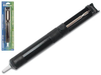

Een deesoldeerapparaat lijkt me de beste oplossing.

desoldeerpompje werkt bij mij altijd goed

Wbt die desoldeerpomp, je moet wel goed uitkijken met dat ding want ze hebben wel eens de neiging om de printbanen mee te zuigen.
Vooral als je de soldeer te heet maakt of de print van mindere kwaliteit is.
