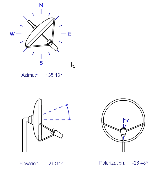

Heyes Geplaatst: 20 juli 2011 Geplaatst: 20 juli 2011 Als ik de laatste foto zie, lijkt het wel of de polarisatie offset op nul staat, terwijl je voor Turksat 42E toch ~26gr in Belgie zou verwachten, wellicht zijn hier nog een paar dB-tjes te winnen? Greetz, Heyes.
