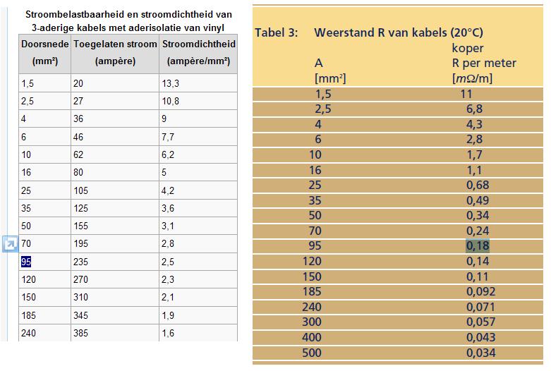

Ik begrijp deze berekening ook niet zo goed...
Voor 200A moet je 95 mm³ doorsnee hebben van kabel. Kom dan op 0,18 ohm / km. Bij 200A is dat 36V verlies over 1 geleider.
Dus bij een enkel faze. Bij een nulleider van een driefaze net zal de stroom zeker een pak minder zijn.

je hebt volkomen gelijk
36 volt/km
pakken we 15% voor onbalans door nullijder geeft 4,5 volt/km bij 5km zit je al op 22 volt zonder
rekening te houden met blindstroom
je hebt volkomen gelijk 36 volt/km
pakken we 15% voor onbalans door nullijder geeft 4,5 volt/km bij 5km zit je al op 22 volt zonder rekening te houden met blindstroom
@dolf; Ik heb nooit beweerd dat er geen spanningsverschil kan ontstaan tussen NUL en aarde.
Echter ik betwist de Voltages die puke gebruikte.
Ik zie trouwens nog steeds niet waarom er nu een kabellengte van 5 km wordt gebruikt..? Als de kabellengte 5 km is, dan wordt ook een kabel van grotere diameter gebruikt. (Denk aan min. een 150mm² voor de genoemde 200A). Dit vanwege deze verliezen. Denk aan 2x 36V (enkelfazige systemen) voor de huizen. Dus 230V-72V = 158V ipv 230V op je WCD. Dus praktisch onhaalbaar. Als je een park hebt met een groter aantal woningen, dan is er echt wel een HS/LS transformator station dichter in de buurt dan 5 km afstand...
