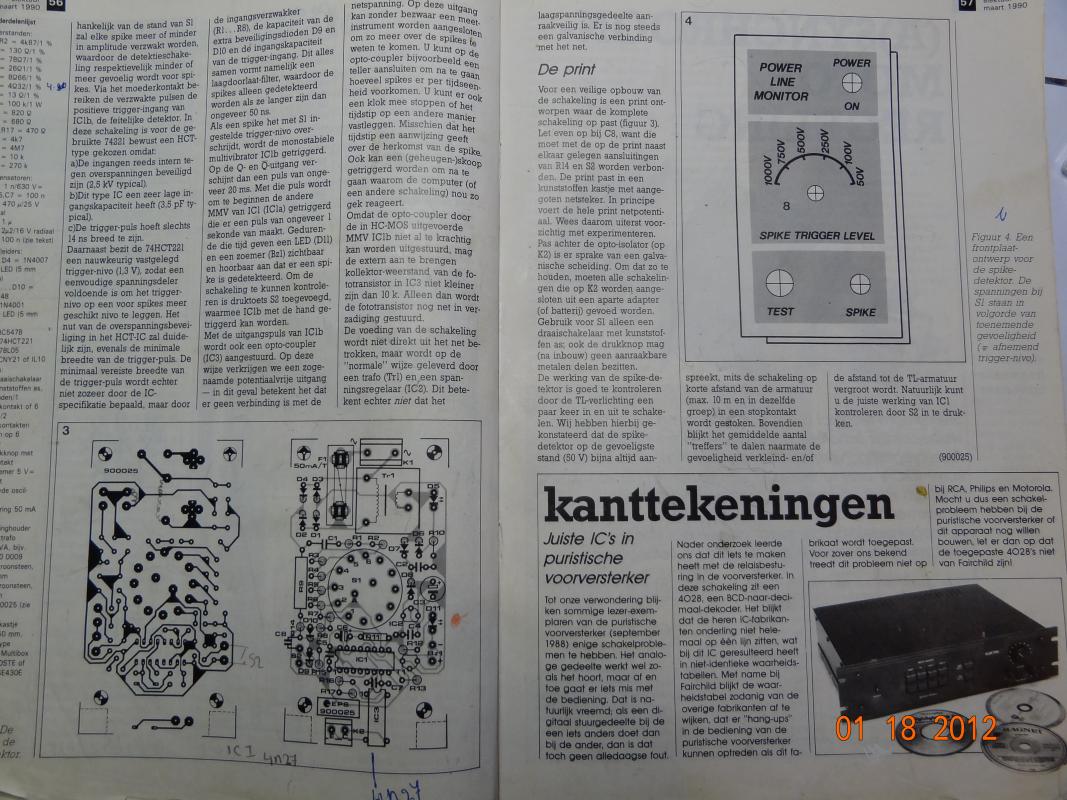

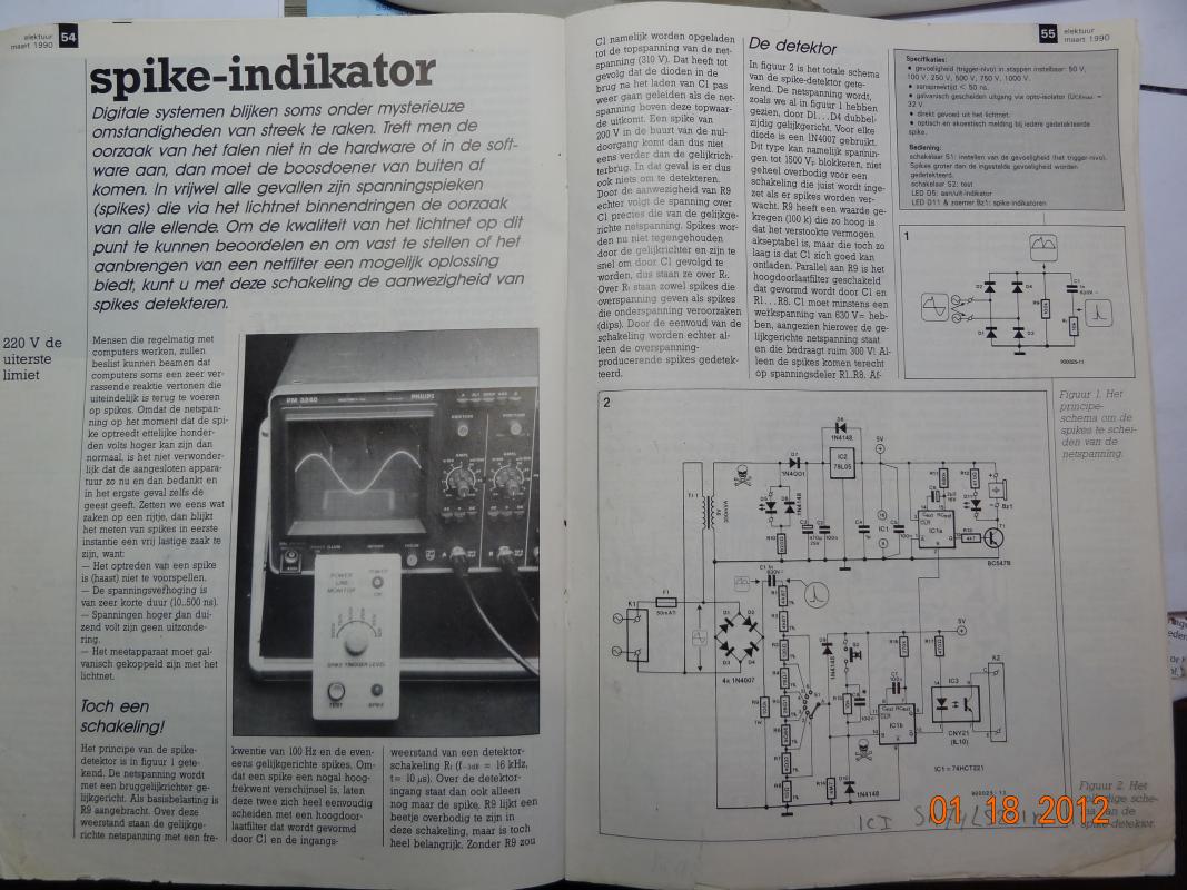

post-40587-0-63635700-1326895855_thumb.jpgSpike-indikator.JPG]er is een mogelijkheid om stoor impulsen op het lichtnet op te sporen dmv een Spike-indikator: Elektuur nr.317-maart 1990.,daar staat ook een netfilter in beschrevenalles voor zelbouw,ik heb ze ooi gebouwd,en het werkt prima.
Schema's heb ik ook .
aangepast door columbo
als je van het netfilter ook een schema wild hebben ,dat heb ik ook,De smoorspoel heb ik uit een Blaupunkt Lampen TV,is een met een week ijzer ring kern met,2 spoellen
Werkt zeer goed,heb er 1 20jaar geleden een gebouwd voor een las bedrijf ,daar de KPN telefoon centrale anders na een week of 2 naar de knoppen was ivm HF storing veroorzaakt dooor een MIller Sycrowave 500 AC/DC lastravo van 500A met HF voor ALUMINIUM laswerk ..
Die HF werd opgewekt door 4 elektroden met 1mm afstand.van elkaar de storing die hierdoor onstaat is niet mis,ik had met de Spike-indikator pieken van meer dan 1000volt, alle telefoon kabels binnen een straal van 15 meter moesten afgeschermt zijn,de Telefoon.centrale hing trouwens in een andere rumte.,......
ik heb ooit geprobeerd de spanning te meten met een mulimeter,maar daar kon de meter niet tegen,en ging dus in rook op..
Dus dat beetje storing wat jij het moet wel te verhelpen zijn.
