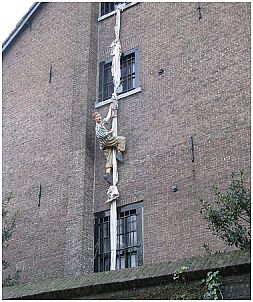

mereltje Geplaatst: 8 januari 2012 Geplaatst: 8 januari 2012 Wat dacht je hier van Groeten Willy Luister naar ieders kritiek maar behoud je eigen oordeel (William Shakespeare)
