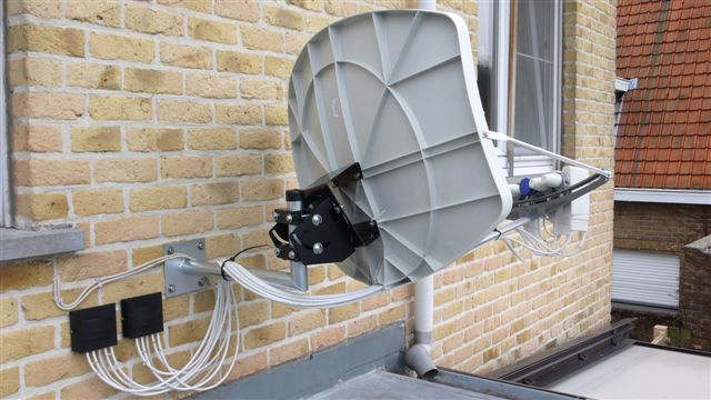

I.v.m. vroegere conversatie hier in bijlage een BigBisat met "slechts" 8x Coax ....
Grt, M.
1x Triax78 enkel voor 23.5° - 1x Cahors BigBisat voor 13° + 19.2° (centraal) + 28.2° - 4x Inverto Twin Black LNB - 2x DiSEqC Switch - KOKA799 - HORIZON HD-S2 Satelliet meter - 40" SONY tv met CI-module/SC - Diverse ontvangers ivm instellen en testen....

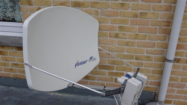

Gisteren de installatie gedaan. Het is geulukt om beeld te krijgen op 3 van de 4 koppen. Ik kan geen beeld krijgen op de 13 maar wel op de 19,23.5 en 28.2.
Ligt misschien aan mij, maar welke schotel heb je nu geinstalleerd? Kan het maar niet vinden in het draadje hierboven. :/:sleep:
En welke satelliet heb je bij het instellen gekozen als lnb 1? Dat heeft namelijk gevolgen voor de Hotbird.
Ik heb met beide schotels (Visiosat G4 en Triax 88) ervaring. Of heb je nu een BigSat?
