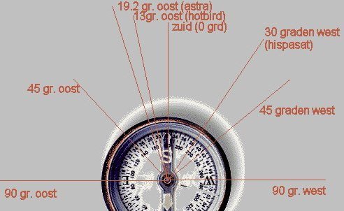

Jan l'Amie Geplaatst: 26 maart 2012 Geplaatst: 26 maart 2012 Allereerst: Ik ben nog een echte beginnende leek. Ik heb bij de beginners vragen gekeken op dit forum maar ik kom er nog niet uit. Van een oude analoge set heb ik een 1 meter schotel met een universele LNB. Sinds vorige week heb ik een digitale Sab Titan 1 HD ontvanger zonder Ci of Smartcard. Met behulp van de satfinderhulp van de ontvanger heb ik nu ongeveer 15 satellieten gevonden en hiervan de kanalen ingeladen. Ik heb nu zo'n 1300 FTA zenders gevonden. Mijn schotel staat in de tuin richting het zuiden en ik kan hem handmatig naar links en rechts en van boven naar beneden richten. Ook heb ik een kompas met een zwarte schaalverdeling van 0 tot 64 en een rode schaalverdeling van 0 tot 360. Bij de satellietinformatie zie ik bijvoorbeeld 19,2 E en 15 W. Ik begrijp dat dit zoveel graden oost of west is maar ik kom er niet uit hoe ik dit nu op mijn kompas moet aflezen. Ik neem aan dat ik mijn kompas neer moet leggen, maar hoe kan ik dan de verschillende graden oost of west zien ???? Het zoeken via de ontvanger is wel makkelijk maar ik wil het ook via een kompas kunnen. Ik ben namelijk ook luisteramateur (met scanners en dergelijke) en bouw hiervoor mijn eigen antennes en ik probeer hiermee o.a. zo veel mogelijk satellieten te ontvangen. Het ruimtestation ISS met Spaceshuttle en Soyuz raketten, diverse amateur satellieten (Cube's en Amsat e.d.), Militaire satellieten (Milsat), telemetrie van technische satellieten, weersatelliet foto's en dergelijke ontvang ik zeer regelmatig. En met satelliet TV lijkt het Feed-hunten me heel interessant om te proberen. Dus ik hoop dat iemand mij precies kan vertellen hoe ik mijn schotel nu met behulp van een kompas kan richten. Bij voorbaat hartelijk dank. Groeten Jan Sab Titan 1 HD, Tratec 1 meter schotel, Universele LNB
satencom Geplaatst: 26 maart 2012 Geplaatst: 26 maart 2012 Als we spreken over de Astra satelliet, dan wordt daarbij genoemd de term '19,2 graden oost'. Voor Hotbird praten we over '13 graden oost'. Dit betekent dat we voor Astra, rekenend vanuit het magnetisch zuiden, 19,2 graden 'naar links' moeten kijken (daar ligt namelijk het oosten) en voor hotbird is dat 13 graden. We komen dus in de lucht eerst Hotbird tegen, zouden we de schotel verder naar links draaien, dan komen we bij Astra aan. Verder moet je nog weten dat haaks op het zuiden naar links 90 graden oost is en haaks naar rechts praten we over 90 graden west. Onderstaand een plaatje van het kompas: Hou je dus het kompas recht voor je en staat het kompas zoals hieronder afgebeeld (S staat voor 'South', of zuid in dit geval, het pijltje wijst noord) en je volgt de lijntjes, kan je bepalen waar Astra en Hotbird zit. Begrijp je nu ook, dat Hispasat (op 30 graden West) op de plek hangt waar bovenstaand lijntje naartoe wijst? Nu je weet waar je schotel (ongeveer!) naar toe moet wijzen, Volgens de wet van Bartjens moet het kunnen En met de vriendelijke groeten Hendrik En Is je Probleem opgelost? Help anderen door te vertellen hoe je dat hebt gedaan.

Jan l'Amie Geplaatst: 27 maart 2012 Auteur Geplaatst: 27 maart 2012 Is me nu helemaal duidelijk. Ontzettend bedankt. Het komt er dus op neer dat je de ,,cijfertjes,, op het kompas totaal niet gebruikt maar alleen de ,,streepjes,, moet tellen. Het kompaslezen voor satellieten is dus heel iets anders dan het kompaslezen dat ik vroeger in mijn diensttijd geleerd heb. Dishpointer ken ik maar een kompas mee naar buiten nemen is iets makkelijker dan een laptop. Nogmaals bedankt voor de reakties. Het gaat me nu zeker lukken. Sab Titan 1 HD, Tratec 1 meter schotel, Universele LNB

Sverige Geplaatst: 27 maart 2012 Geplaatst: 27 maart 2012 Nog even een opmerking over het kompas. De graden aanduiding 19.2 oost etc geldt alleen als je op de 0-meridiaan staat, die o.m. door het Engelse Greenwich loopt... je moet je oostelijke positie verrekenen om de exacte waarde te krijgen voor je woonplaats. Daarom is dishpointer inderdaad stukken makkelijker... even printen en je kan aan de slag. - VU+ Ultimo 4K met 1x DVB-S2 FBC Twin + 1x DVB-C/T2 Dual tuner met VTI icm 2x een CityCom 2000 CCA850 voor Thor 1W en Astra 19.2Ost Missachtet wird, was es umsonst gibt (Else Pannek)
Sprietje Geplaatst: 27 maart 2012 Geplaatst: 27 maart 2012 Beste Jan IÁmie Je schrijft: Ik neem aan dat ik mijn kompas neer moet leggen Als je hem maar niet op de grond legt want dat wijst hij helemaal verkeert aan. Het handigste is het kompas horizontaal langs de lnb-arm leggen. In Utrecht staat de Astra 19,2 op 162,0 graden, dat is dus vanuit het zuiden 18 graden naar het oosten. Dit is de waarde met de kompas gemeten, dus de magnetische waarde en dit is te vinden op de site: http://www.dishpointer.com/ Je kunt je schotel ook uitrichten m.b.v. de zon. Kijk op deze site: http://www.satbeams.com/footprints Klik bovenaan de satelliet aan waarop je de schotel wilt uitrichten. Zoom de kaart in tot je woonplaats, zonodig de kaart in de juiste richting verslepen en klik op je woonplaats. Nu komt er in een tabel te staan waar onder andere te zien is hoe laat de zon in de richting van de satelliet staat. Voor Utrecht is dat morgen om 12:17:28 voor de Astra 19,2 graden. 1
Sprietje Geplaatst: 27 maart 2012 Geplaatst: 27 maart 2012 @Sverige schrijft: “De graden aanduiding 19.2 oost etc geldt alleen als je op de 0-meridiaan staat, die o.m. door het Engelse Greenwich loopt... je moet je oostelijke positie verrekenen om de exacte waarde te krijgen voor je woonplaats.” Nee @Sverge, ook in Greenwich staat bijv. de Astra 19,2 niet 19,2 graden oostelijk van het zuiden. Die 19,2 graden oost is gerekend vanaf het middelpunt van de aarde. Kijk maar op dishpointer.com. In Geenwich staat de Astra 19,2 op een Azimuth van 156,1 graden. Dat is 23,9 graden naar het oosten vanaf het zuiden. En als je het met de kompas gaat meten is het weer anders. Dan is het in Greenwich 157,4 graden Azimuth, dus 22,6 graden naar het oosten vanaf het zuiden.
