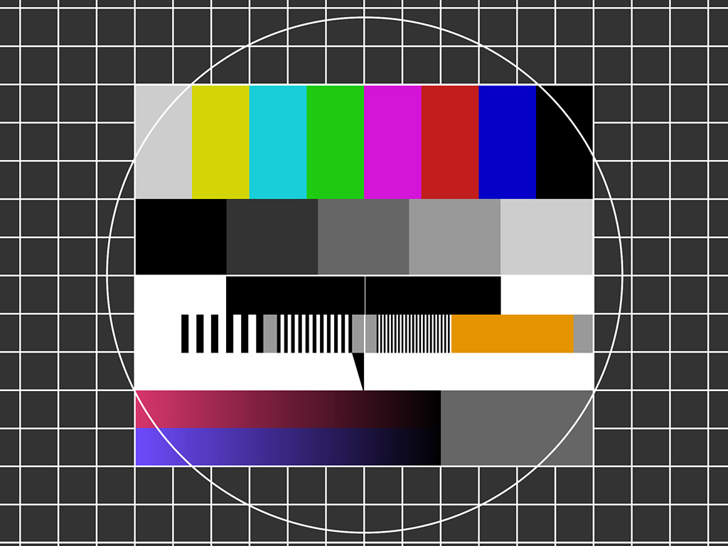

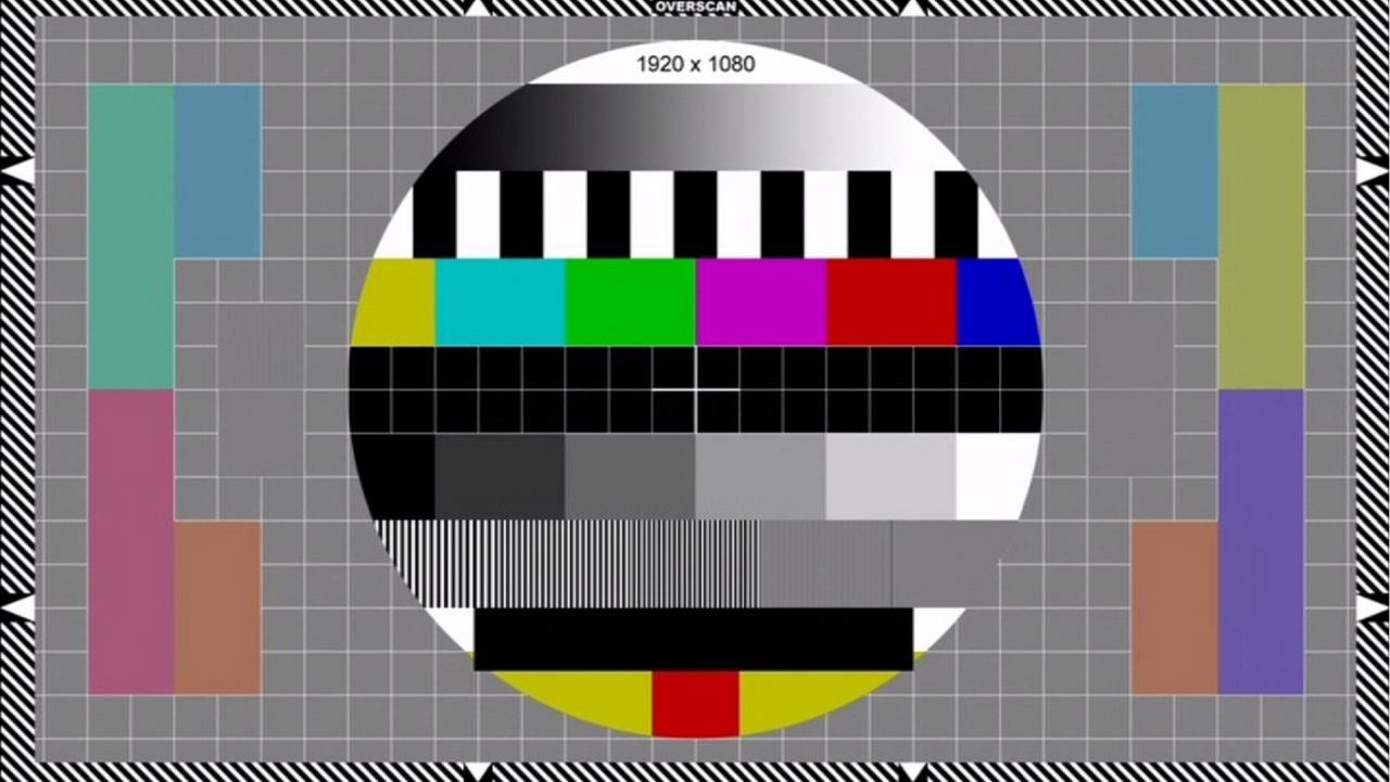

Loui (K) Geplaatst: 3 april 2012 Geplaatst: 3 april 2012 (aangepast) zet dize maar eens in je root als je geen hdd hebt kun je vergelijken.Of deze! 3 april 2012 aangepast door Loui (K)
