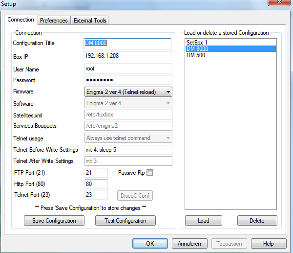

Als ik zeker wil zijn dat de nieuwe setting ook echt worden geschreven dan ga ik via telnet naar prompt en voer in 'init 4' en na het schrijven van de nieuwe settings 'init 3' waardoor de box een warme start doet.

Ik gebruik de laatste versie 5.0.2.0
Wanneer ik de settings naar de box stuur zie ik alles langs komen en als laatste de regel reload-commando verstuurd.
Daarna de melding dat het commando niet werkt en dat ik de box met de hand moet herstarten. Vreemd.

Eerst krijg ik een foutmelding die luidt: U moet multibouquet op uw dreambouw inschakelen om te kunnen zien alle van uw boeketten. Ga naar setup - systeem - aanpassen - inschakelen instellingmodus deskundige en set inschakelen meerdere boeketten op "ja". Waarom deze waarschuwing?
Stuur ik dan de settings naar de box krijg de melding : "er zijn problemen bij het verzenden van het reloadcommando".
Controleer log voor meer informatie, kijk ik daar in dan zie controleer IP-adres en netwerk.

Probeer bij de settings eens FTP type op actief te zetten, zo staat hij bij mij. Ik gebruik altijd de settings van satje07 (elke vrijdag update).

gewoon rebooten met telnet desnoods en de settings zullen werken
Dat werkt wel,maar lost het probleem niet op waar de topic starter om vraagt.En ik heb hier ook geen verklaring voor omdat ik met de zelfde editor werk.En er geen last van heb.

Het beste is om de zenderlijsten er als volgt in te zetten:
- eerst via telnet het commando init 4 om je box stil te leggen
- dan de zenderlijst te versturen via je editor (dreamboxedit b.v)
- en dan weer init 3 om je box op te starten
Succes verzekerd
