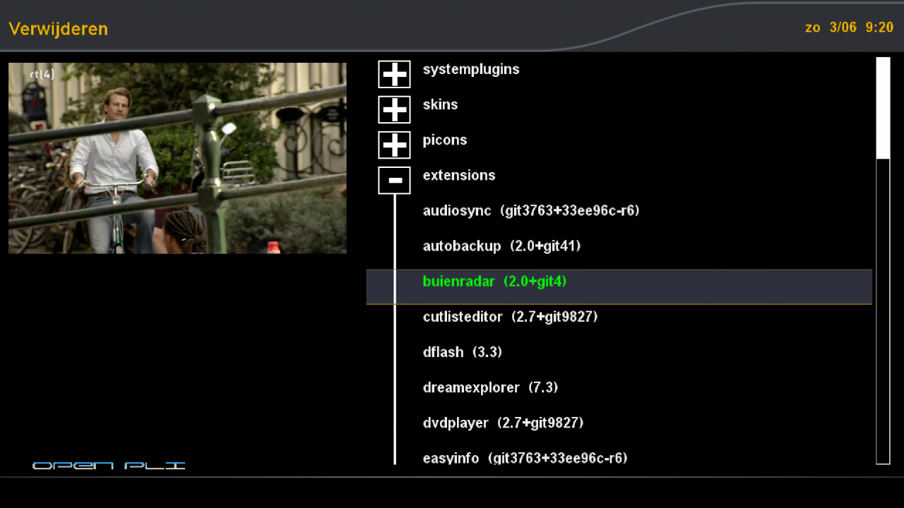

Loui (K) Geplaatst: 3 juni 2012 Geplaatst: 3 juni 2012 (aangepast) Je kan een Plugin toch verwijderen onder de rode knop? Ga naar Menu/Applicaties en kies ok,daarna druk je op de rode knop en dan krijg je het zelfde menu te zien als bij het installeren.Kies de plugin die je wil verwijderen en klik op ok.dat is alles. 3 juni 2012 aangepast door Loui (K)
pirrewit Geplaatst: 3 juni 2012 Auteur Geplaatst: 3 juni 2012 Wanneer ik dit doe krijg ik inderdaad het menu zoals bij installatie maar het woord "verwijderen" links boven komt er niet op. Waarschijnlijk niet van belang en bij de keuze van een app en ok zal die wel verdwijnen maar Dcc gaat ook en duidelijk als je de app weet staan. Toch bedankt. grts Dreambox 8000 Openpli 7.3 HDD 1,5 TB west. dig VU Ultimo Openpli 8.3 HDD 1.0 TB diseq astra 1 2 3 hotbird sirius thor
Loui (K) Geplaatst: 3 juni 2012 Geplaatst: 3 juni 2012 Dat er linksboven "Verwijderen" staat is denk ik skin afhankelijk Ik gebruik hier nog steeds Magic EHD Aangepast door mijzelf.

pirrewit Geplaatst: 3 juni 2012 Auteur Geplaatst: 3 juni 2012 Oplossingen zijn er dus voldoende. Intussen is my tube verwijdert onder de blauwe knop applicaties en dat was de bedoeling. Allen bedankt grts Dreambox 8000 Openpli 7.3 HDD 1,5 TB west. dig VU Ultimo Openpli 8.3 HDD 1.0 TB diseq astra 1 2 3 hotbird sirius thor
