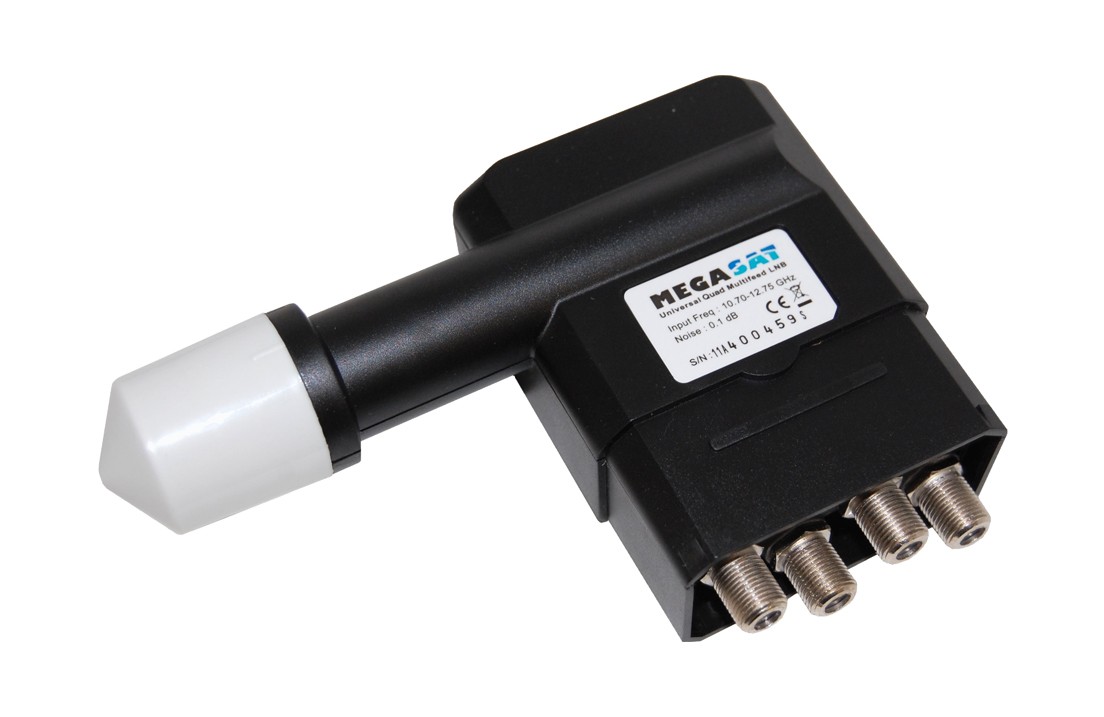

Je had beter de Megasat quad lnb’s kunnen nemen, die zijn licht van gewicht en hebben weinig last van regendruppels, zie bijlage.

Ik heb zo eens gekeken voor Megasat Quads, tja is nog goed qua prijs ook 17,49€ .... kan je geloven ik idioot heb 52€ betaald (per stuk ) voor Inverto Multiconect
Dat noemt men echt diefstal of geld uit den mensen hun zakken nemen
Dus jij heb goede ervaring met die Megasat LNB , Met mij zoektocht ben ik ook uitgekomen op Venton Rocket Feed heeft iemand daar ervaring mee? goed of slecht ?
