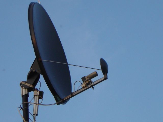

Onlangs heb ik mijn d.m.v. een Stab 100 diseqc motor aangedreven Triax 78 schotel omgebouwd tot vaste opstelling met 4 Smart quad LNB's gericht op Astra 1,2,3 en hotbird (op de merendeel van de transponders 100% signaal op de VU+ Ultimo dus da's prima gelukt vind ik zelf).
Nu heb ik een Gibertini 150cm off-set schotel erbij gekocht welke ik draaibaar wil gaan opstellen d.m.v. een 24"Actuator voor zowel KU als de C-band.
Ik heb vrijwel volledig zicht van oost naar 75E naar 63W.

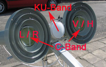

Ik heb mijn twee C-band LNB's (DMX241) en twee conical scaler rings binnen uit de US en wil deze samen met een KU LNB (Megasat High Gain) met behulp van een Gibertini multifeed rail gaan plaatsen op mijn Gibertini OS150 schotel. 1 C-LNB met dielectrisch plaatje voor de LC/RC gepolariseerde signalen, de 2e C-LNB voor de Hor/Ver gepolariseerde signalen en de 3e KU LNB in het midden.
Een voorbeeldje zag ik via een Duitse shop waarvan bijgaande foto.
(Op de foto staan de standaard prime-focus scaler rings afgebeeld die worden geleverd met de C-BAND LNB's maar die worden door mij vervangen door de conical scaler rings).
In dat voorbeeldje wordt gewerkt met een Diseqc switch om te schakelen tussen de verschillende LNB's.
Mijn configuratie;
Gibertini OS150 op zware uitvoering tegelvoet (met 250Kg aan 50x50 betontegels),
Gibertini OS120/150 polarmount,
Gibertini multifeed en daarop een Megasat High gain KU LNB noise 0,1 dB en 2 DMX241 70dB gainnoise 13K LNB's,
VU+ Ultimo met 2 DVB-S tuners,
VBOX II sturingsbox.
Ik ben nog wachtende op een Jeager 24" actuator uit Duitsland. De eerste werd beschadigd aangeleverd en moet worden omgerolen. (Duurt lang). Ik kan daarom helaas nog niet het platdak op.
Ik weet ook nog niet precies hoe ik het geheel wil/kan gaan aansluiten en hoe ik de tuner-configuratie in de VU+ moet opgeven. Het uitrichten van de schotel gaat me wel lukken maar het liefst zou ik daarbij willen dat de VU+ Ultimo satellietontvanger de VBOX II aanstuurt (ondanks het verlies in signaal) en dat de schotel daarop via de Jeager 24”actuator de correcte beweging maakt tot de gekozen satellietpositie en ook nog eens de juiste LNB wordt geschakeld. Is dit mogelijk of is het zo dat ik de schotel straks alleen kan bedienen via de handmatig in-geleerde satellietposities op de VBOX II?

Nu werd het tijd om de C-Band LNB's erbij te gaan betrekken.
Voordat ik de c-band LNB's uiteindelijk links en rechts van de KU-band LNB op de multifeed wil gaan opstellen dacht ik vandaag dat ik er eerst goed aan deed om de KU-band LNB om te wisselen voor een C-Band LNB (welke dus precies in het midden in het brandpunt van de schotel staat opgesteld.)
Ik kon zo met behulp van de inmiddels bekende motorposities testen hoeveel en hoe goed, de c-band kanalen binnen kwamen. En dat is dan gelijk mijn nieuwe teleurstelling van de dag. Niks,nada niente. Geen enkel teken van leven op de C-band. Ik heb er een vrij dagje aan verspild helaas.
Nu kan ik hierin dus wel wat hulp gebruiken.
Hoe zit het nu bijvoorbeeld met dat dieelectrisch plaatje? Er komt geen enkel documentatie met die WS Intern...LNB's en conical scaler rings. Ik heb via hun site vernomen dat je juist geen plaatje moet inbrengen voor H/V polarisatie en voor L/R polarisatie juist wel. Je kan echter dat plaatje op twee manieren inbrengen. Als je de LNB recht houd (met de nul op de gradenboog naar beneden gedraaid) zie je aan de binnenzijde twee antennesprietjes. 1 Horizontale en 1 Verticale. Het dieelectrisch plaatje kan je dan diagonaal inbrengen maar hoe? Van linksboven naar rechts onder of gespiegeld? Beiden standen gaven overigens nog geen resultaat bij mij.
Misschien dat daarom iemand kan posten hoe het plaatje moet worden ingebracht voor L/R polarisatie en wat de juiste instellingen moeten zijn bij de Tuner configuratie in de VU+ Ultimo voor de DMX241 C-Band LNB?

C-Band LNB met dieelectrisch plaatje
http://www.flickr.com/photos/59000348@N07/7749496120/
C-Band LNB zonder plaatje met zichtbaar het horizontale en verticale sprietje
http://www.flickr.com/photos/59000348@N07/7749494126/
Het plaatje moet je in de gleuf zetten (maak volgens mij niet uit welke), Je hebt namelijk altijd de twee antennes onder een hoek van 45graden staan t.o.v. het plaatje.
Een antenne heeft het plaatje 45graden rechts staan de andere lnks. Door je ontvanger instellingen te wisselen tussen H en V verander je nu de circulaire polarisatie ontvangst richting.
Het beste kun je om te proberen de schotel uitrichten op Eutelsat 5WA deze heeft momenteel de sterkste transponders.
Heb zelf geen VU+ maar denk wel dat je ergens bij LNB instellingen moet aangeven dat je een C-band lnb gebruikt met loc freq. van 5150MHz.

B.t.w, ik heb hier http://www.flickr.com/photos/59000348@N07/sets/72157630993158968/
wat foto's aangevuld waarmee ik laat zien hoe ik de Gibertini 150 alleen het platdak op 5,5mtr hoogte gekregen heb.
Gewoon op mijn rug gebonden dus. Twee platte nylon gordels van de autosloop of vervaardigd uit broekriemen voorzien van ingebrande gaatjes aan beiden uiteinden.
Hier gaan dan M6 boutjes (voorzien van twee grote carosserieringen aan weerskanten van het nylon) doorheen welke je eveneens door de gaatjes van de schotel steekt. Aan de andere kant van de schotel een moertje erop en klaar.
De banden bevestig je kruislings op de schotel waardoor je deze als een rugtasje kan aantrekken.
Laat je eventueel helpen door een maatje bij het aan/uittrekken en pas op bij sterke wind.

De ladder staat erg (te) stijl, en is eigenlijk te kort.
Wanneer je boven de dakrand uitkomt met je windvanger bestaat er een grote kans dat je met ladder en al achterover gaat.
Dit soort stunts gaan altijd goed behalve die ene keer...
Iedereen moet voor zichzelf inschatten wat veilig is, maar bedenk dat resultaten uit het verleden geen garantie is voor de toekomst.
Ik zou ook wat meer gewicht leggen op de tegelvoet van zo'n grote schotel.
Ja gevaarlijk zeker, ik zou in bij dit soort werkzaamheden de ladder boven verankeren en zelf een werkgordel gebruiken en zekeren.
Een vliegende schotel willen we eigenlijk niet zien.
