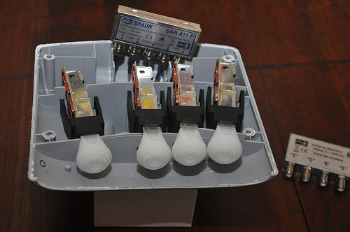

alleyoop Geplaatst: 23 juli 2012 Geplaatst: 23 juli 2012 Misschien een beetje off-topic maar toch een vraagje over 28,2/28,5 ontvangst bij de Multytenne, is deze antenne geoptimaliseerd voor Astra 2 of Eurobird? (Eutelsat 28A is ondertussen de nieuwe naam) Tussen de Astra's en Eurobird heb je immers 7,5° verschil in skew en dat moet toch merkbaar zijn bij zo'n kleine schotel?
Sprietje Geplaatst: 23 juli 2012 Geplaatst: 23 juli 2012 (aangepast) Beste alleyoop Je hebt helemaal gelijk dat er tussen de Astra 28,2 en de Eutelsat 28,5 een skew-verschil zit van 7,5 graad. Alle lnb’s in de Multytenne staan horizontaal t.o.v. de schotel, zie bijlage. Vandaar dat het belangrijk is dat de mast van deze schotel ten westen van Utrecht altijd een paar graden naar het oosten gekanteld moet worden, Niet alleen om de twee buitenste lnb’s op de juiste hoogte te krijgen maar zeker ook voor de skew van de lnb’s. Maar dit skew-probleem tussen de Astra 2 en de Eutelsat 28,5 heb je met losse lnb’s net zo goed. En met een draaibare schotel heb je op alle drie de Astra’s altijd het probleem dat de skew van de Astra’s 7,5 graden verkeerd staat. 23 juli 2012 aangepast door Sprietje
