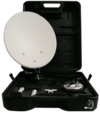

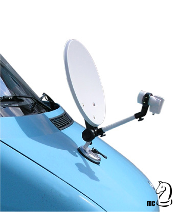

Ik ga in februari voor 6 weken naar Fuengirola en was van plan een 45cm schotel in de koffer mee te nemen.
Ik heb dat schoteltje nog van jaren terug uit een setje welke compleet met een ontvanger in een koffertje bij ***geen-reclame*** vandaan kwam, analoog toen nog
Ik gebruikte die toen om op de camping in mijn toercaravan TV te kijken, schotel stond dan met 3 zuignappen op het dak van de caravan.
Mijn bedoeling was om een Dreambox 600 SD ontvanger mee te nemen en via dat schoteltje en een digitale single LNB via Astra 1 de Nederlandse zenders te gaan ontvangen.
Hoeveel kans van slagen zal ik hebben? Het appartement waarin ik kom heeft zeker weten vrij zicht op Astra 1
Oef, beste grondstof
Dat is een moeilijke vraag. Met zulke kleine schoteltjes werk ik nooit. De Astra 3 is absoluut uitgesloten daar tussen Marbella en Malaga maar de Astra 1 dat is een vraagteken. De footprint van de Nederlandse zenders op de Astra 1 geeft aan, dat de ontvangst daar niet minder is dan in Nederland, zie:
https://sat.ses.com/webservice/images/7407051
Maar je zit toch iets dichter naar de lijn van de 60cm-ontvangst.
Als je met die 35cm-schotel in Nederland prima ontvangst hebt, is dat nog geen garantie dat dat in Zuid-Spanje ook gaat lukken. Ik zou voor de zekerheid de lnb vervangen door de beste lnb die er is, de Inverto Black Ultra. Voor minder dan14 euro heb je die al.
Van de Astra 3 was ik het mij al bewust, neem dan ook een DB600 mee terwijl ik ook een 800 mee had kunnen nemen, de afmetingen zijn het zelfde van die 2.
Een goede LNB er op moet dan goed komen, in het analoge tijdperk had ik altijd wel goed beeld met het schoteltje.
Ik heb hem thuis ook nog wel is gebruikt met digitale ontvanger voor ik een draaibare schotel had dus hij moet dat aan kunnen dan.
Zal alleen geen regen reserve hebben maar ga voor de zon naar Fuengirola en niet voor de regen.
Voor ik vertrek zal ik nog is een proefopstellinkje maken thuis, lukt het niet dan hoeft het niet mee, scheelt weer een kilo of wat aan bagage.
Die 35cm-schotel in koffer wordt nog steeds verkocht. Ongeveer 45 euro, zie de twee afbeeldingen.
In ieder geval moet de lnb flink scheef staan in Fuengirola, 21 graden met de wijzers van de klok meegedraaid als je naar de binnenzijde van de schotel kijkt.
