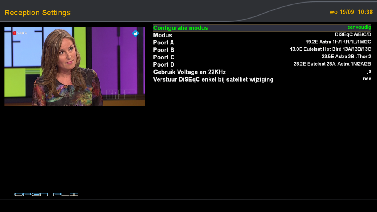

post-33346-0-88121100-1348044119_thumb.png Kijk of het bij jou ook zo staat het beeld zal anders zijn maar de instellingen zijn het zelfde.
Behalve dat ik de hotbird eruit heb gelaten, heb een triplesat. Dus op A: 19.2; B: 23.5 en; C: 28.2. D: Niet aangesloten. Verder dezelfde instellingen

Heb je de commandovolgorde bij de Ontvangstinstellingen wel als volgt ingesteld?:
committed-toneburst?
