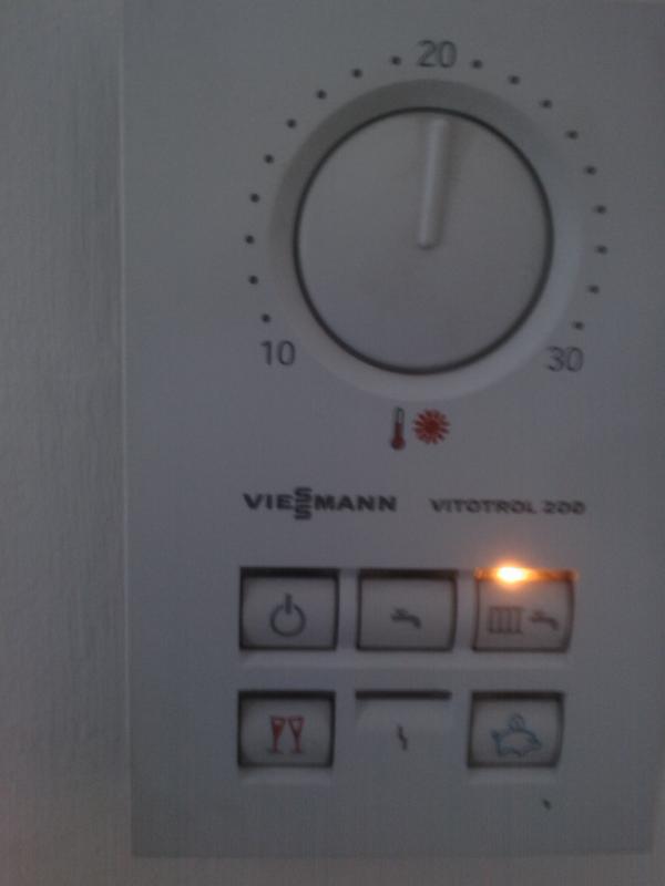

Con Geplaatst: 22 september 2012 Geplaatst: 22 september 2012 (aangepast) Je moet in ieder geval parameter B0 goed instellen op de regelaar van de ketel. En als ik de juiste Vitotrol voor me heb dan dien je dipswitches goed in te stellen, die zitten achterop het voorste gedeelte van de ruimte-opnemer. HG CC 22 september 2012 aangepast door Con Groet, Con. Gloeiende, gloeiende, een beetje humor moet kunnen, anders ga je maar ergens anders heen.. Sinds november 2024 gelukkig weer glasvezel via KPN. Internet/PC: modem/router Fritzbox en TP-Link accesspoint, switch (8), switch (4) PC: Intel Nuc i7 met W11. Laptop Thinkpad met W11 met 24H2. Asus Gigabyte Home Assistant, 20 Shelly's en 2 ESP-tjes en Zigbee.
pukje Geplaatst: 22 september 2012 Auteur Geplaatst: 22 september 2012 (aangepast) Die instelling moet kloppen op het display van de ketel kan ik info opvragen en zie temp instelling 20 graden en ruimte temperatuur 23 Het heeft iets te maken met het tapwater Heb wel weer tot een oplossing de radiator thermostaten op 21 gezet. Mij is wel opgevallen dat de CV ruimte minder warm is als ik de kamer radiator thermostaten helemaal open zet. Heeft dus iets te maken met warmte niet kwijtraken 22 september 2012 aangepast door pukje

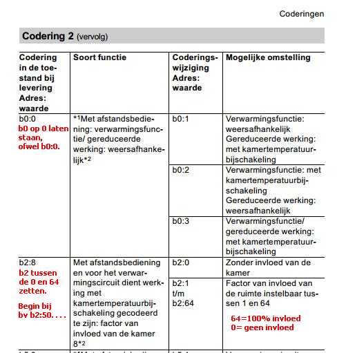

Con Geplaatst: 27 september 2012 Geplaatst: 27 september 2012 Ik heb vandaag contact gehad met Viessmann, volgens mij met een Goeroe en werd nog even op mijn vingers getikt, de Vitopend 100 is in de basis een ketel die alleen in Duitsland is uitgebracht. De Vitopend is vergelijkbaar (qua regeling) met de Nederlandse Vitodens. Maar goed, nu het antwoord. Ja, je kunt ruimtecompensatie instellen. De Vitronic 200 moet je instellen op b2:0. De parameter b8 geeft de hoeveelheid invloed aan van de ruimteopnemer. Zie bijlage. Je zal moeten een beetje moeten "pielen" om te zien hoeveel invloed jouw het beste past. Neem wel tussen de verschillende instellingen minimaal 12 uur, liefst 24 uur de tijd voor een andere invloed om een goed beeld te krijgen en de regeling zich gestabiliseerd heeft. Suc6 en laat horen hoe je bevindingen zijn. HG CC Groet, Con. Gloeiende, gloeiende, een beetje humor moet kunnen, anders ga je maar ergens anders heen.. Sinds november 2024 gelukkig weer glasvezel via KPN. Internet/PC: modem/router Fritzbox en TP-Link accesspoint, switch (8), switch (4) PC: Intel Nuc i7 met W11. Laptop Thinkpad met W11 met 24H2. Asus Gigabyte Home Assistant, 20 Shelly's en 2 ESP-tjes en Zigbee.
pukje Geplaatst: 27 september 2012 Auteur Geplaatst: 27 september 2012 (aangepast) Hartelijk dank !!! Heb nu als weekend zal morgenvroeg de instelleing aanpassen en het gedrag in de gate houden. Ben nu zover alsik 'smorgen te instelling op 19 graden zet wordt het niet warmer als 22,5 graden (dragelijk) Heb wel vergeten te zeggen dat ik een nederlander ben die in belgie woont Ik neem aan dat ik de dipschakelaar van de woonkamer opnemer moet aanpassen ? 27 september 2012 aangepast door pukje
Con Geplaatst: 27 september 2012 Geplaatst: 27 september 2012 Vooralsnog even geen dip-switch wijzigen. Wellicht staat dat al goed. Begrijp hier wel uit dat je daar nog niet naar hebt gekeken. HG CC Groet, Con. Gloeiende, gloeiende, een beetje humor moet kunnen, anders ga je maar ergens anders heen.. Sinds november 2024 gelukkig weer glasvezel via KPN. Internet/PC: modem/router Fritzbox en TP-Link accesspoint, switch (8), switch (4) PC: Intel Nuc i7 met W11. Laptop Thinkpad met W11 met 24H2. Asus Gigabyte Home Assistant, 20 Shelly's en 2 ESP-tjes en Zigbee.
pukje Geplaatst: 27 september 2012 Auteur Geplaatst: 27 september 2012 (aangepast) een domme vraag van mij hoe zet ik de ketel in mode b2:0 Ik heb geen afstand bediening of zo en uit de docu vind ik niets over de lagere instellingen Lees wel iets over schoorsteen veger mode maar niet hoe en wat 27 september 2012 aangepast door pukje
Con Geplaatst: 27 september 2012 Geplaatst: 27 september 2012 Dat kan ik je wel uitleggen maar dan moet ik de installatie handleiding erop naslaan. Heb ik even tijd voor nodig. Even geduld aub HG CC Groet, Con. Gloeiende, gloeiende, een beetje humor moet kunnen, anders ga je maar ergens anders heen.. Sinds november 2024 gelukkig weer glasvezel via KPN. Internet/PC: modem/router Fritzbox en TP-Link accesspoint, switch (8), switch (4) PC: Intel Nuc i7 met W11. Laptop Thinkpad met W11 met 24H2. Asus Gigabyte Home Assistant, 20 Shelly's en 2 ESP-tjes en Zigbee.
