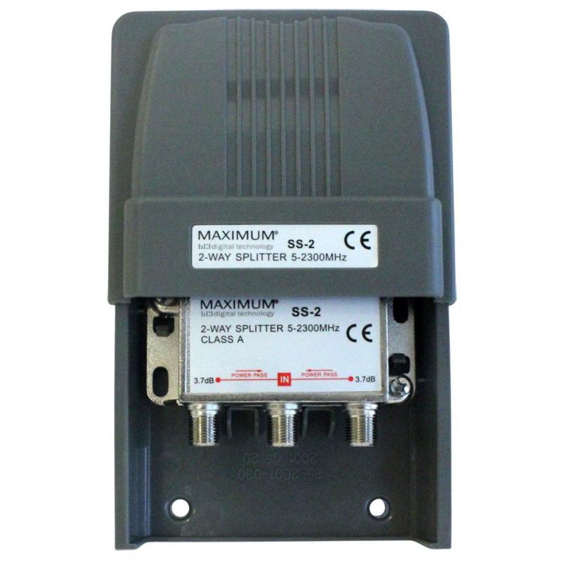

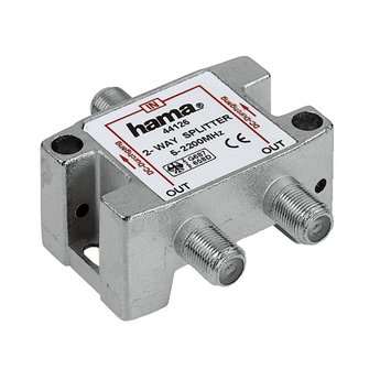

In plaats van doorlussen, kunt je ook een splitter gebruiken. Deze geeft wel wat demping maar als je voldoende signaal hebt, is dat geen probleem. Wel is het zo, dat je altijd maar één ontvanger aan mag hebben staan, immers je kunt niet 13 volt door de ene ontvanger en 18 volt door de andere ontvanger naar de lnb sturen om de hoge of lage band te kiezen. Ik heb twee afbeeldingen toegevoegd. Eén splitter voor binnen en één splitter in een waterdichte behuizing die buiten geplaatst kan worden.
  • Moderator
Hmn. Sprietje, ben je niet bang dat wanneer de ontvangers niet kortsluitvast zijn, een keer je vergissen welke ontvanger er aanstaat, resulteert in een bescheiden rookwolkje gevolgd door einde oefening?

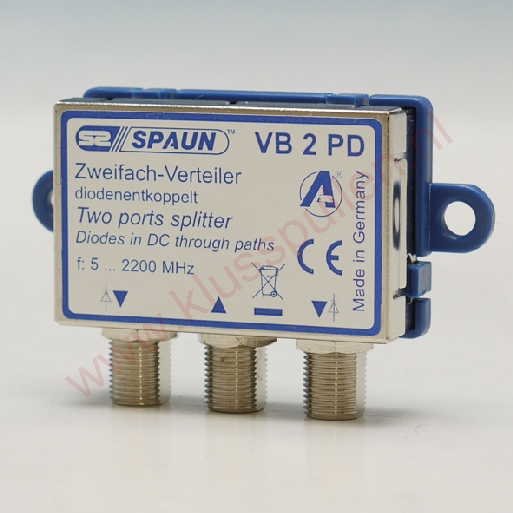

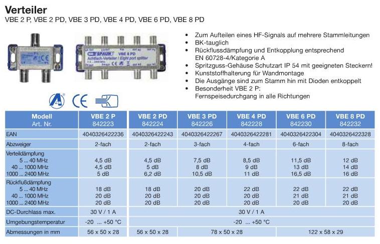

  • Moderator
Hee, die kende ik nog niet.
Tot nu toe had ik deze splitters alleen gezien met een DC koppeling op één poort.
Die Spaun zou zeker mijn voorkeur hebben, minder risico op rooksignalen.
