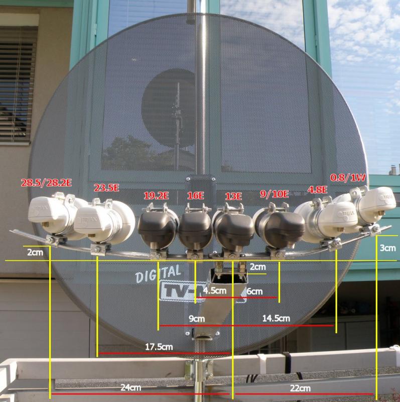

Halloo Allemaal Ik Heb Een Vraagje Ik Heb Zelf een Dreambox 800 hd Maar Heb Niet zo veel Verstand Van
Ik Heb Zelf Deze Pakketen Die Ik Kijk
Digiturk 7E
CanalDigitaal 23,5
Astra 19,2
Maar Me Vraag Is Hoe Kan Ik Deze Pakketen Kijken
Hotbird 13 E (Italiaans Pakket)
Astra 28,2 (Engels Pakket)

Welkom hier on board, Ik denk zoals ik het lees dat je er een paar LNB's bij moet plaatsen Bij je schotel om Astra 28.2 en Hotbird 13 E te ontvangen.
Hier heb je een mooi voorbeeld:post-33346-0-64901900-1351608862_thumb.jpg

Daarnaast nog de nodige abonnementen en je komt een heel eind.

De BBC's zijn freeview hoor, kost je 0,0 en er zit nog veel meer aan leuke gratis zenders

ik denk dat Max FTA wou zeggen. En dan mag je naast de BBC's ook de ITV's, Channel4 en channel5 plus nog een pak andere zenders erbij nemen. echt een aanrader dus. voor sky --> abbo nemen.
