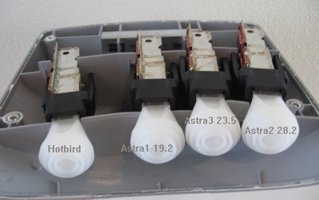

Ja, de schotels zijn identiek alleen zitten in de Triplesat slechts 3 lnb's en in de Multytenne 4 lnb's. Ze hebben gewoon 1 lnb weg gelaten.
De reflector van beide schotels zijn in feite de Satman 45.
ok ik dacht dat de triple astra 3 als middelpunt had en dus nauwkeuriger afgeregeld kon worden dan multytenne
SAB Titan I & Technisat Multytenne
Nee, de lnb van de Astra 19,2 zit altijd precies in het midden, zie bijlage.
Waar je wel winst mee kunt halen is de scheefstand van de Schotel zodat de lnb's de Clarkebelt juist volgen en die scheefstand is afhankelijk van waar de Multytenne staat. Omdat je bij de Triplesat maar 3 lnb's hebt die tegen elkaar aan staan, is dat bij een Triplesat minder van belang. Maar voor de skew van de lnb's is het voor beide types van belang.

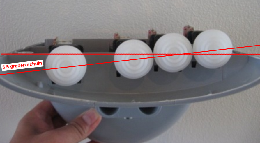

Nou, het is heel eenvoudig. De lnb's moeten 11 graden schuin staan. In een Multytenne of TripleSat staan ze 6,5 graden schuin. De schotel moet dus 4,5 graad schuin gezet worden om een optimale ontvangst te hebben. Dat is ook voor de skew van de lnb's beter want als je de schotel gewoon verticaal zet, staat van alle lnb's de skew op nul.
De mast moet dus op een of andere manier 4,5 graad schuin gezet worden naar het oosten, anders gezegd, naar links gekanteld als je achter de schotel staat. Heb je een hoek muurbeugel, dan is dat meestal wel met een paar vulringen of moeren aan de bovenzijde van de beugel tussen de muur op te lossen.
Hoeveel is 4,5 graden schuin?
Op een pijplengte van 10cm is dat 7,8mm, op een pijplente van 20cm dus 15,6mm enz.

Je zult zien dat je nu een veel gelijkmatigere ontvangst krijgt.
Op een rechte pijp kun je wel optimaal afstellen op de Astra 19,2, maar dan staat de Hotbird en Astra 28,2 weer niet optimaal. Nu die pijp 4,5 graad schuin naar het oosten staat in de kijkrichting van de schotel, komen ze alle vier ongeveer maximaal te staan. Ook komt de skew van de lnb's beter te staan waardoor je vooral met 8PSK zenders minder last van uitval krijgt bij slecht weer.

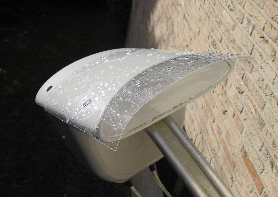

Maar vergeet er ook niet een regenkapje boven te maken, dat scheelt ook best veel om er voor te zorgen dat de voorzijde van de kop minder makkelijk vol waterdruppels komt, zie de bijlage. In het midden moet dat kapje 10cm overhangen. Doe je het meer, dan komen de waterdruppels van het kapje ook weer in de signaalweg.
