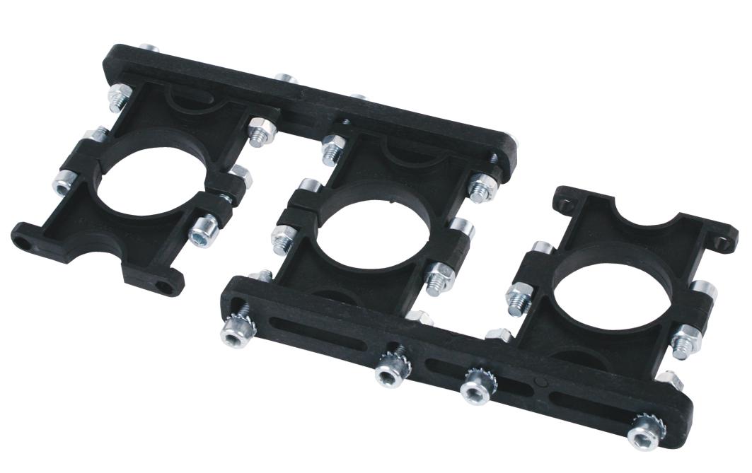

Ik begrijp je punt maar wil wel iets uitproberen met de houder die ik al heb. De verkoper zei dat ik het horizontale stuk aan bovenkant kon losmaken en aan onderkant kan vastmaken zodat de koppen op één lijn staan (of zoiets), omgekeerd gaat ook ( aan bovenkant). Ik begon dan de stukjes los te halen van elkaar en te zien of ik nog meer kon buigen zodat ik dan misschien dan toch de 47mm haal. Uiteraard dien ik dan nog alles goed vast te maken en dat is het moeilijkste (of zelfs onmogelijk?). iemand misschien ervaring hiermee?
Je zult een andere multihouder moeten nemen. Eén waarmee je de lnb’s wel dicht genoeg tegen elkaar kunt zetten is de GK3 A025, zie de bijgevoegde afbeelding. De metalen strip kun je een beetje buigen zodat beide buitenste lnb’s toch precies naar het midden van de schotel gericht zijn.

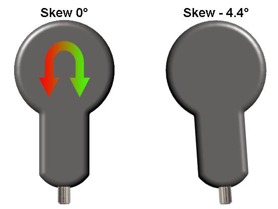

De skew (schuinstand) van de lnb’s t.o.v. verticaal waterpas moet als volgt zijn als je naar de binnenzijde van de schotel kijkt:
Hotbird lnb 7 graden
Astra 19,2 is 4 graden
Astra 23,5 is 7 graden
Alle drie met de wijzers van de klok meegedraaid.
Begrijp het concept schuinstand niet zo goed. Kan ik dan de koppen buigen? ik begrijp het niet.
En waar dien ik dan de verticale pas voor te stellen, recht boven lnb?
Ik begrijp dit deel niet eerlijk gezegd, kan me visueel niet voorstellen waar ik de 7 graden moet meten.
En dan met de wijzerzin meedraaien? nu ben ik helemaal niet mee, dacht dat er eerst gewoon iets gemeten moest worden. wat moet ik dan draaien?
Nu begrijp ik dat als ik iets draai, ik dan kan ik zo de graden instellen? Wat moet ik draaien?

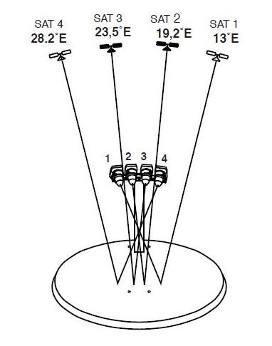

Haramo, wanneer jij lnb's op de multirail plaatst, zit er maar 1 in de schotelarm en die is gericht op het brandpunt.
Echter, als jij op een schotelarm bijplaatst, kijken die scheel, zoals de Duitsers het zo mooi weten te beschrijven ("schielend")
Om ervoor te zorgen, dat die schele lnb toch het correcte signaal ontvangt, moet hij zodanig staan, dat hij de juiste weerkaatsing via de schotel ontvangt.
Het scheel binnenkomende signaal gaat er met dezelfde hoek weer uit. Net als een stuiterende tennisbal. Dus in spiegelbeeld.
Kortom: --> op de schotelarm --> rechtstreekse weerkaatsing en miximaal signaal
--> buiten de schotelarm --> indirect en weerkaatsing via de schotel (--> wat minder schoteloppervlak --> wat zwakker signaal).
Bij een schotel van minimaal 80cm is er bij een zo scherp mogelijke afstelling echter nog genoeg signaal met zelfs een regenreserve bij de sterkere satellieten.
Teken maar een denkbeeldige driehoek vanuit de lnb naar de schotel en dan richting satelliet. Dan zul je begrijpen waarom de Hotbird rechts (oost) op de multirail zit + lager.
Natuurlijk gaat dit verhaal niet op als je maar 1 lnb op de schotelarm hebt, want dan hoef je alleen maar rechtstreeks te richten. Maar bij jou gaat het ook om 2 x indirect richten.
Ok, nu is het wel duidelijk. met de tekening van Sprietje erbij, heb ik ook zelf getekend. en nu zie ik het heel duidelijk:
als ik mijn opstelling zou gebruiken, dan betekent dat de signalen rechtstreeks naar de lnb's gaan en dat een schotel niet nodig is (zou wel ideaal zijn hé :-) )
De signalen komen nog steeds in juiste volgorde(dus van oosten naar westen, maar volgende satellieten bevinden zich allen in het oosten) binnen van:: 28.2°, 23.5°, 19.2°, 13° maar dan op de schotel.
maar door de weerkaatsing wordt het signaal doorgestuurd (weliswaar met de zelfde hoek als dat het signaal binnenkwam op de schotel maar dan in tegengestelde richting = spiegelbeeld)
Kan ik die hoek berekenen ofzo?
scherp mogelijk afstelling = de lnb's zo goed mogelijk instellen dat maximale signaal binnenkomt? of heeft gebruikte materiaal(schotelantenne, lnb's, houder, bekabeling, ook invloed? ik bedoel hiermee qua vorm schotelantenne(heb er zoveel gezien op internet, en welke type lnb meeste signaal kan ontvangen, enzovoort)?
Maar als ik goed begrepen heb, is er maar één punt naar waar de lnb' gericht moeten zijn. dus ofwel uitstekend ofwel niets qua signaal? Vind het dan raar dat je spreekt over zo scherp mogelijke afstelling want er is maar één afstelling mogelijk per lnb.

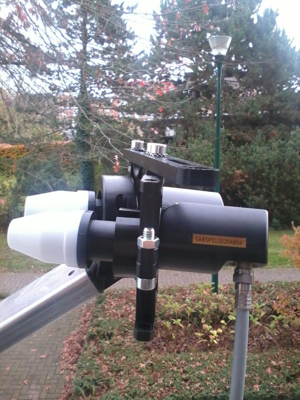

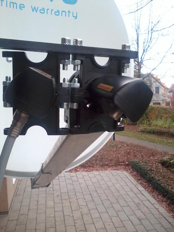

Beste

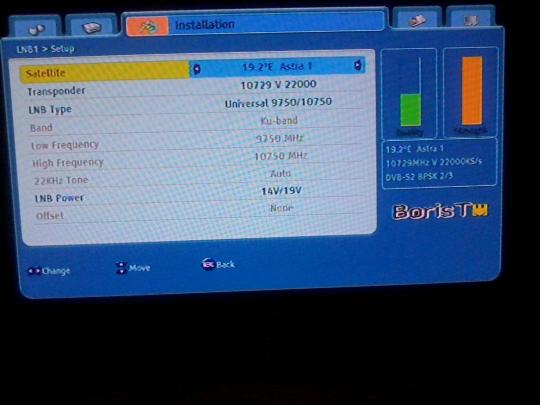

Ik heb een poging gedaan met mijn eerste houder maar enkel astra 1 en astra 3 (als dit al werkt, dan kan ik hotbird doen). Eerst heb ik enkel astra 1 in de klem het signaal weten te verbeteren, maar meer dan de helft (of is het bijna de helft, niet goed te zien in dat groen balkje) krijg ik niet.
Ik heb van de houder enkel een deel gebruikt, één houder met lange plaatje heb ik weggelaten. (zie foto voor duidelijkheid). De houder van astra 3 kan ik als een deur volledig draaien.
Als ik over richtingen spreek of rechterkant of linkerkant, altijd van binnen de schotel kijken.

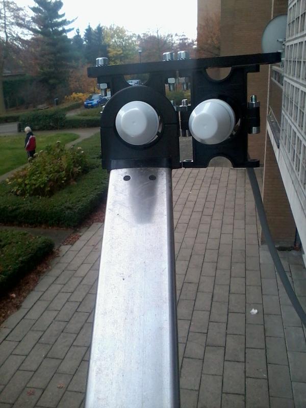

zie foto's voor de opzet:

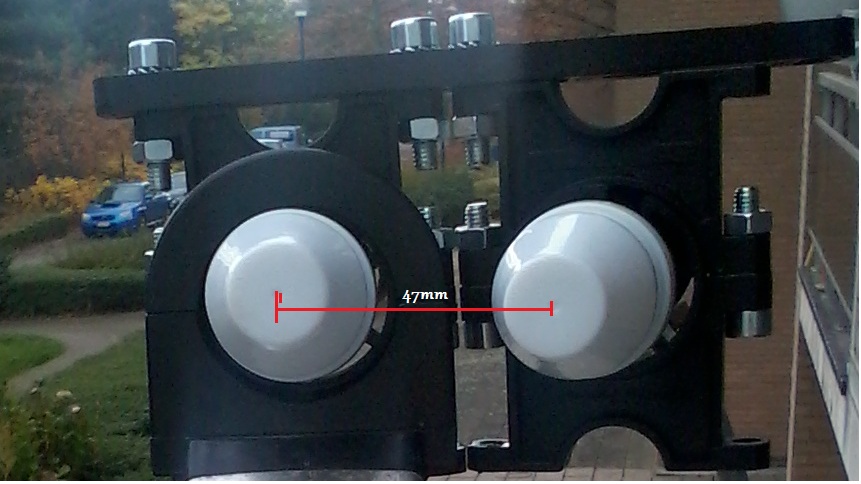

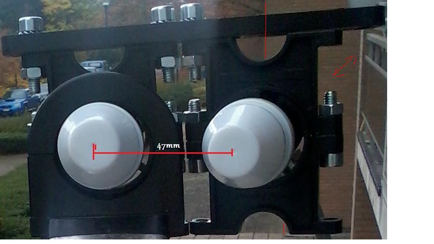

Is dat de 47mm afstand die je bedoelt tussen astra 1 LNB (19,2° ) en astra 3 LNB (23,5°) Rietje? het lijkt dan te lukken? ofwel begreep ik het niet wat je bedoelde dat ik maar max 62mm kan krijgen.
HOUDER OP KLEM VASTMAKEN en POSITIE LNB IN KLEM/HOUDER
ik heb lnb voor astra 1 in de klem vastgemaakt, helemaal van voor, zodat aan achterkant van de klem de multihouder op vastgemaakt wordt. Omdat ik één verloopring te weinig heb die ik toch moest bijsnijden, heb ik gewoon de verloopring van de astra 1 lnb met de helft opgeschoven, zodat de houder er ook op vastgemaakt kan worden. Dus wat werk bespaard dan. signaal van astra is nog steeds hetzelfde.
Is er een regel over hoe de LNB in de klem en houder, moet steken? bijvoorbeeld de voorste kant/achterste kant van de LNB dient in de klem/houder te zitten?
LNB - SKEW
zie foto
SCHUINSTAND
Maar dan zal ik ook de 18mm eerst moeten instellen zeker, en dat gebeurt door de houder een beetje te draaien toch(dus nu de houder in de klem vast zit, kan ik 'm toch draaien). en bedoeling is dat astra 3 iets hoger is dan hotbird (18mm),maar omdat ik nog geen hotbird heb, heb ik gewoon geprobeerd te draaien en dan weer de skew in te stellen, tot dat ik signaal vind.

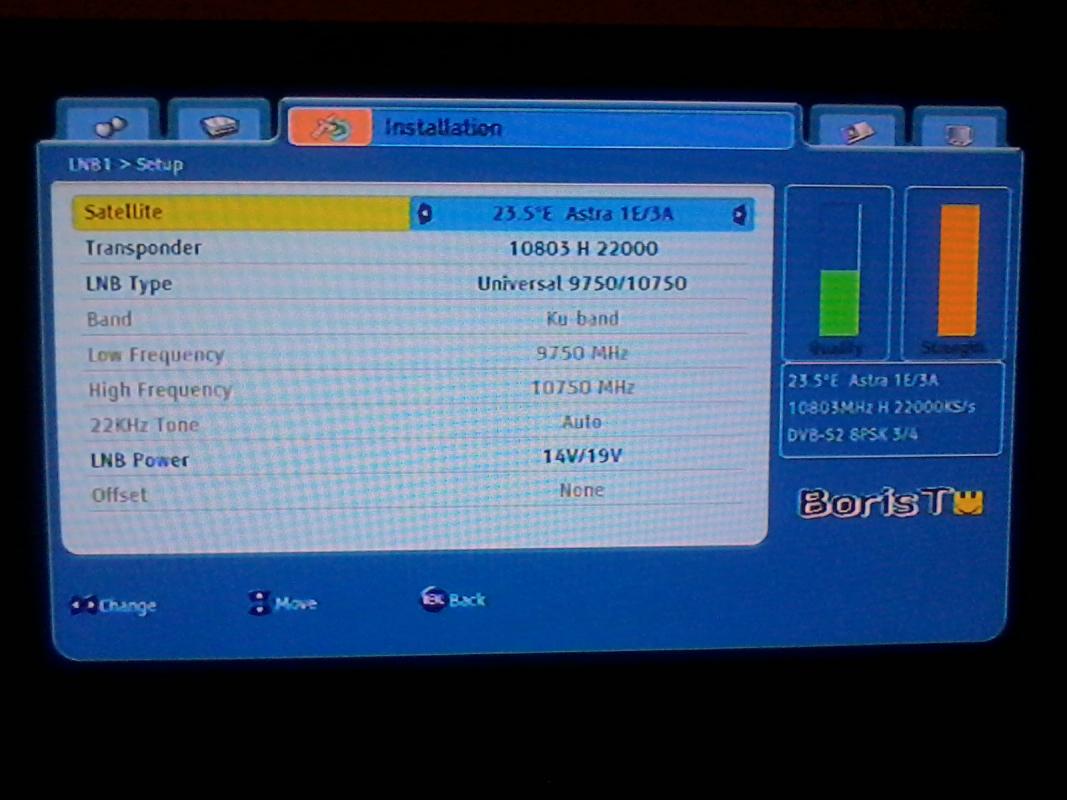

Maar nog altijd geen signaal gevonden voor 23,5°. dan heb ik de 47mm niet goed begrepen? ofwel dienen de houder, skew en afstand tussen LNB's 100% correct staan, want anders is het 0%? hmm, ik moet toch minstens groen balkje zien omhoog springen en snel omlaag als ik toch iets zou gevonden hebben?

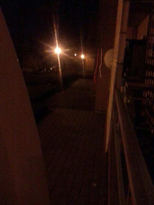

Ik kan het niet goed zien .maar is dat een muur van een balkon ,als dat zo is
dan gaat het nooit lukken .
Neeee, is niet waar toch? pfff
Waar je dat pijltje hebt getekend is één muur, maar de andere muur is een eindje verder
had wel astra 1 kunnen ontvangen met mijn monoblock, misschiein dat dit je analyse wijzigt?
als ik de satelliet dan nog meer naar buiten laat uitsteken, dan lukt het wel? pfff, wou 'm niet te ver van balkon plaatsen zodat ik er nog aankan.
hier nog een foto dat ik overdag getrokken had en ene foto van net nu , de zon is wel al naar onder, maar op de avondfoto , zie je dat de muur iets verder is, het is die muur met de rode lijn (denk ik). anders die met oranje lijn, deze muur is iets korter.
Waarom spreek je niet gewoon over oostkant en westkant van de schotelarm?
Heb je Astra 1 nu in de schotel-arm en Astra 3 aan de westkant en ook iets hoger gedraaid?
aangepast door Eduard07
ja, Eduard07. in de klem de astra 1 en aan de westkant de astra 3. en met de houder gedraaid zodat LNB astra 3 iets hoger zou staan. verschillende hoogtes uitgetest (van laag naar hoog) maar niets. ook de skew telkens gewijzigd.
maar ik denk niet dat de de muren aan de westkant in de weg staan, want astra 1 werkte wel , toen zat hotbird in de klem en astra 1 in de westkant. en omdat astra 1 (19,2°) korter bij de muren is dan astra 3 (23,5°) zal signaal van astra 3 zonder problemen ontvangen worden door de schotel. en de weerkaatsing doet de rest van het werk. Hotbird 13° werd ook ontvangen door de schotel en is nog korter bij de muren... .
Zouden die muren nu aan de oostkant gestaan hebben, dan zou er idd een probleem kunnen geweest zijn.

Jouw analyse hierboven klopt. Het signaal van Astra 3 zou nu ongehinderd vanuit zuid-oost in je schotel moeten "vallen" en vervolgens terug moeten kaatsen in je lnb die je daar nu hebt gemonteerd.
Geen beeld?
1) juiste instellingen tuner?
2) juiste frequentie instellingen?
Dien ik andere waarden in te voeren op mijn ontvanger? is misschien daarom dat astra 1 niet meer dan de helft signaal haalt?
hmmm, zie bijgevoegde foto's voor mijn instellingen.
Heb momenteel enkel lnb astra 1 aangesloten. is het dan normaal dat ik signaal zie als ik astra 3 selecteer in mijn instellingen?
