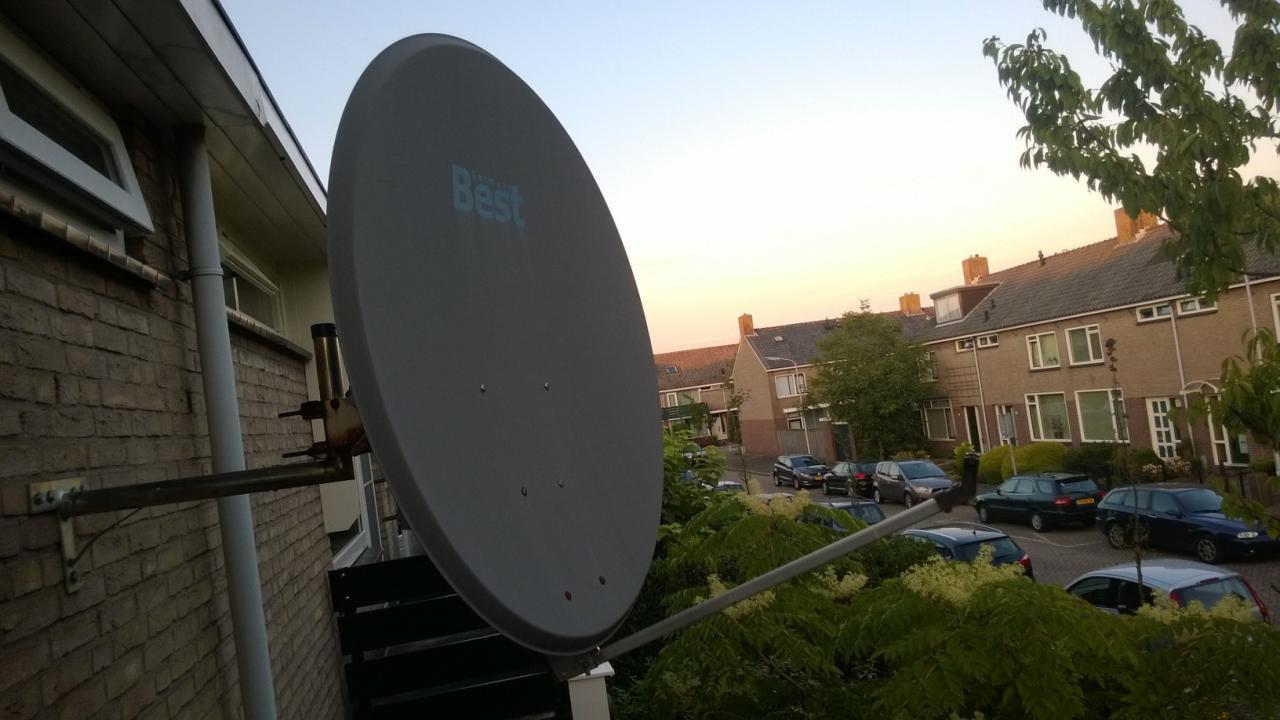

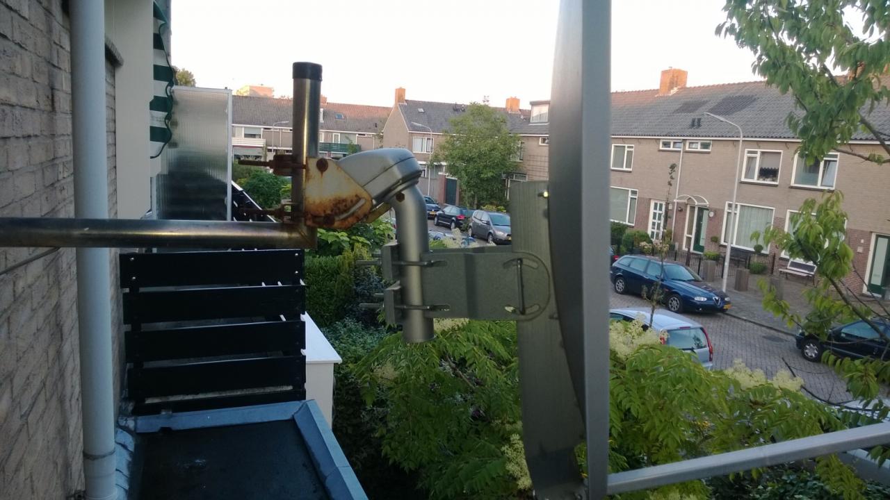

Ik heb het me gemakkelijk gemaakt en gewoon het bovenstuk van de mast schuin gezet door er een V uit te zagen en weer vast te lassen.
Instelbaar met een tussenplaat is natuurlijk het mooiste.
Ja, "gemakkelijk" is natuurlijk betrekkelijk. Wel netjes gedaan, kan niet anders zeggen.
Ik vind een tussenplaat als die ik nu heb wel een ideale oplossing. Als ze die simpele oplossing in een universele uitvoering nou eens in de handel brachten, zouden heel wat schotelkijkers met een multirail er wel eens heel blij van kunnen worden.

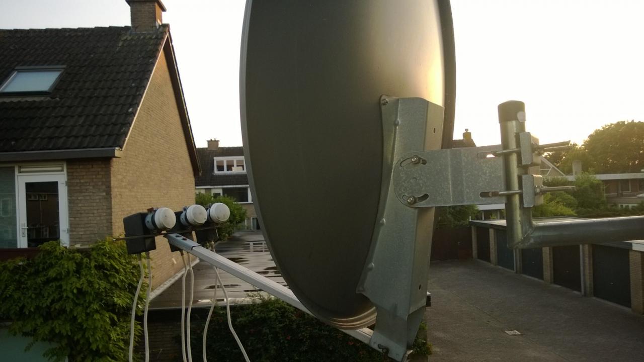

Eduard07, zou je ook eens een foto willen plaatsen hoe het geheel nu aan de mast bevestigd is.
Dat zal ik binnenkort doen. (Was ik wel van plan maar vergeten en had de ladder inmiddels ingeklapt en opgeborgen. :crazy: )
De oplossing is trouwens vergelijkbaar met die van trust hierboven.
aangepast door Eduard07

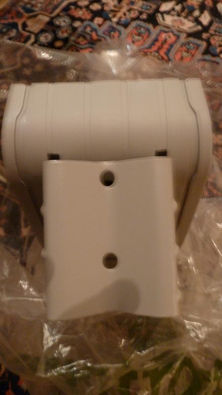

Kijk, bij trust snap ik het wel hoe de schotelklem weer aan de tussenplaat is bevestigd maar bij jou met die twee slobgaten niet.
En wat mijn geknikte mast betreft. De las is niet zo netjes maar ja je weet waarschijnlijk ook wel dat een gegalvaniseerde pijp moeilijk netjes te lassen is of je moet eerst al het gegalvaniseerde rondom de las wegslijpen en daar had ik even geen zin in. Dan maar een iets minder mooie las.
Zaten die twee gaten al in de Fuba 850 klem of heb je die er zelf ingeboord?
Kun je nu nog wel een beetje bij die moeren komen om de zaak vast te zetten?
Bij trust kun je er gemakkelijk bij.
Nee, dit zijn de standaardgaten van de Fuba-klem.
Ik kan er met een moersleutel 13 gemakkelijk bij. De  bovenste om te kanteling in te stellen, de onderste om het kantelen mogelijk te maken. Finetunen is nu heel gemakkelijk geworden.

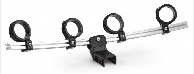

De 85cm=schotel zou net kunnen, met de 100cm-schotel kun je het beste 4 lnb’s op een rail plaatsen. Het probleem is alleen dat er voor deze schotels geen originele rails beschikbaar zijn. Je moet dan iets zoeken wat er een beetje op zou passen en dan is het nog
maar de vraag of de hoogte van de lnb’s en de kijkrichting kloppen. Dikwijls kunnen losse no-name multifeedrails niet eens schuin gezet worden.
Dit wordt dus een lastig verhaal.
Wat wel goed te doen is, is een multifeedhouder (geen rail dus) maar dan kun je maar tot 3 lnb’s gaan en heb je ook de 100cm-schotel nodig.

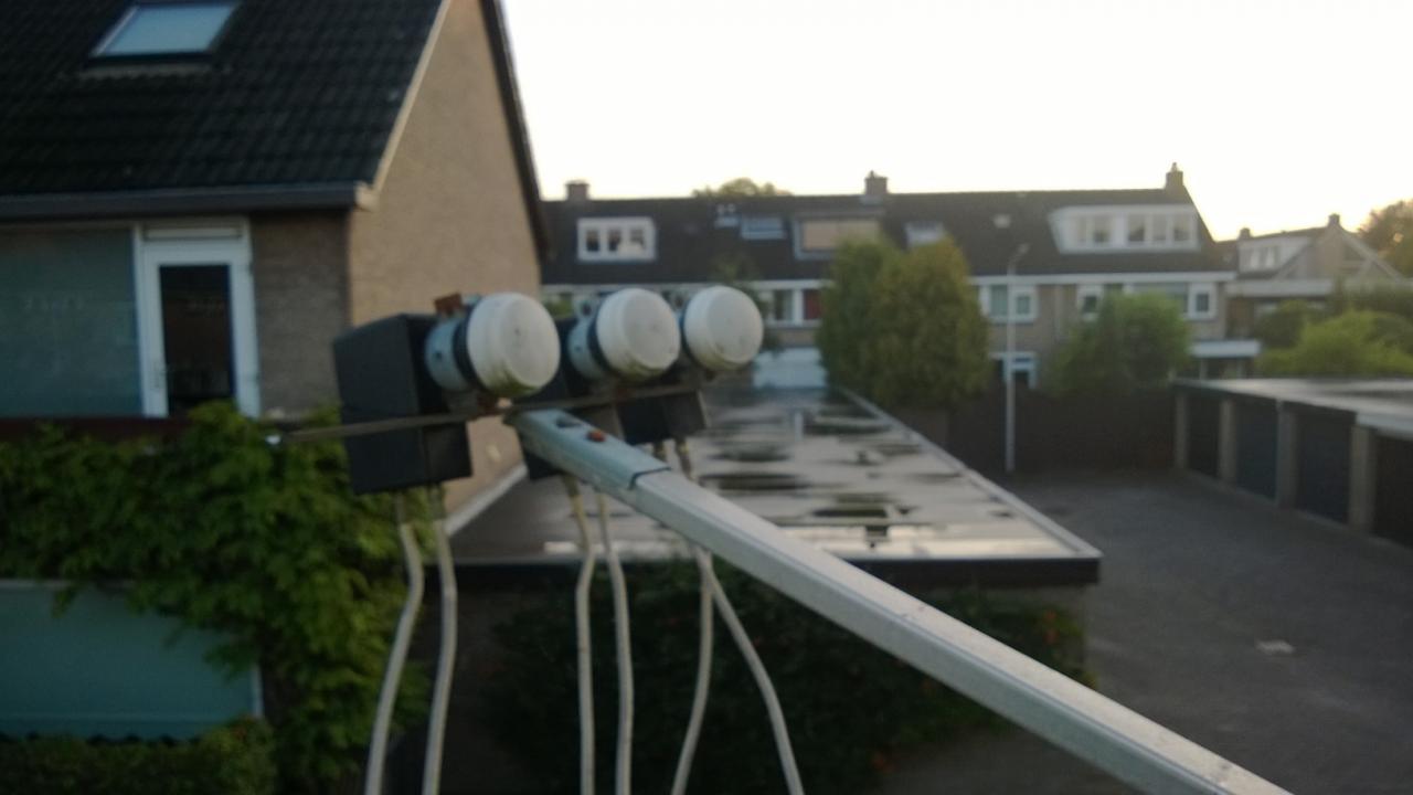

Hoe heb jij op die 90cm-schotel 3 koppen gemonteerd?
Zou je daar eens een foto van kunnen maken.
Hoi Sprietje,
Op 90 cm schotel zit een rail met 3 kopen (waren ooit voor Astra, Hotbird en Sirius), nu werken alleen 2 voor Astra 1 en Hotbird (maar ook met weinig %).
Kan ik zelfde rail naar 100 cm schotel overzetten en 4 koppen installeren? Motorblok haal ik dan uit.

Tsja, precies wat ik al schreef: “Dikwijls kunnen losse no-name multifeedrails niet eens schuin gezet worden.”
Zo te zien kan die rail van jou ook niet schuin gezet worden en dan wordt het niks om daar 4 lnb’s op te zetten.
Of kun je de rail buigen zodat die 10 graden schuin komt te staan?
Het enigste wat je misschien kunt doen is de rotor te laten zitten en de schotel dan éénmalig 10 graden schuin zetten en daarna de motor buiten gebruik te stellen.

Tsja Vio, je ben niet de eerste met een Beste Germany-schotel die hem weg moest doen omdat er geen goede passende rail bij te koop is. Met het nodige doehetzelf geknutsel is er natuurlijk best wat van te maken maar dat is niet voor iedereen weggelegd.
Als je de kosten beperkt wil houden dan is een Triax 88 met multirail een mogelijkheid. Vier Inverto Black
Ultra Twin-lnb’s erop, twee stuks 4/1 diseqc-switches.
Een prijsindicatie in Nederland gekocht:
Een Triax 88 koop je al voor €35,-
Een Inverto Black Ultra twin voor €29,- (4x)
Een originele Triax rail €17,95
Een Spaun SAR 411 WSG €39,-  (2x)
Dus voor ongeveer €250,- plus coaxkabel en verzendkosten heb je uitstekend materiaal.
Je kunt natuurlijk ook voor goedkopere lnb's en diseqc-switchen gaan maar alle waar naar zijn geld.
