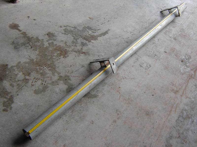

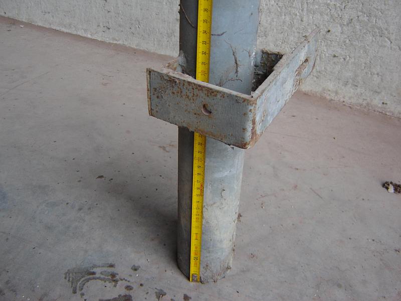

trust Geplaatst: 4 december 2012 Geplaatst: 4 december 2012 Maar goed dat ik een slag om de arm gehouden heb , het is n.l. (nog ) niet direkt wat jij zoekt .(kan ik e.v. nog aanpassen) Het is momenteel een opstelling voor in de hoek , diam. 76 mm , 212 cm lang , onderste beugel op 29 cm , 2e beugel op 141 cm en pijp staat 4 cm van de muur . Het verschil tussen theorie en praktijk is mijn uitdaging . Octagon SF8008 4K Edision Primo IP S2 Dr.HD F16 1.8 m ChannelMaster Offset in tuin 53º E - 45º W Jaeger SMR 1224 Usals met 5 Lnb wisselaar 2x Ka - Ku - C band Lin / Circ 1.2 m Echostar Offset aan schuur 53º E 34.5 W Twoteck Twinrotor met 3 Lnb wisselaar Ku - Ku low - Ka
