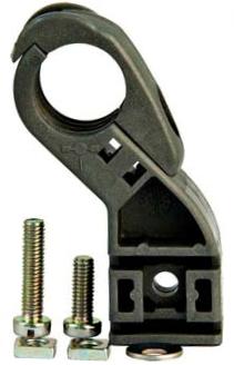

Heeft iemand ervaring met deze schotel en is het mogelijk om 13,16 en 19,2 graden naast elkaar te plaatsen met smalle 22mm flens lnb's ?
Alfred
Vu duo 2, VU uno twin, T90, Philips 90cm offset schotel met diseqc motor, LG 4K 55"
Ja dat is mogelijk, maar dan wel met smalle(3 graden) lnb-houders voor 22mm lnb's.
Google maar eens op ""Visiosat Big Bisat smalle lnb-houders"" bij de resultaten
vind je winkels in Nederland, Belgie en Duitsland die deze houders verkopen.,
Als je de smalle 23mm lnb-houders neemt, dan zul je de houders voor de 13, 16 en 19,2 in dezelfde richting moeten zetten. De hart op hartafstand van de houders is dan 33mm zijn als ze tegen elkaar staan. Omdat de koppen dichter naar de schotel staan en ze schuin t.o.v. elkaar staan, komt de hart op hart afstand van de koppen ongeveer op 31,5mm.
ok thks voor jullie antwoorden. Ik zorg dat ik smalle houders bestel. Voor 13, 16 en 19,2 heb ik dus 3 smalle nodig en niet 1 smalle ln houder.

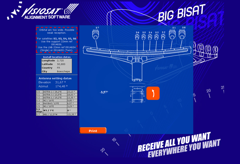

Ga er vanuit dat je met de bigbisat 4 graden tussen de LNB's moet hebben voor een plezierig resultaat, dus vergeet de 16 oost.
Ik heb hem hier ook met 6 LNB's van 28 oost tot 1 west (A2, A3, A1, hotb., A4, Thor) vanwege de wind op de vlakte.
Voor het geweld hoef je echt niet op een dijk te wonen, maar het is de enige waar ik met windkracht 11 of meer hier enig vertrouwen in heb.
Ik neem aan dat je de Visiosat-BIG-BISAT bedoeld.
Die kan tot acht satellieten, "lnb's" aan. Gebruik de smalle alps lnb's. Heb reeds tientallen dergelijke schotels geplaatst.
Verleden jaar heb ik er een op de flanken van de Catsberg ( Noord-Frankrijk ) geplaatst , dus in volle wind.
De opstelling was : 28.2E,23.5E,19.2E,16E,13E,10E,7E en 12.5W.
In een uur was alles uitgericht en alles werkte prima , heeft reeds enkele stormen doorstaan en die verroert van geen vin ! Heel sterk materiaal , wel hangt er een prijskaartje aan vast maar die heb je dan ook voor jaren.
feedhunting , a crazy hobby !
Ik gebruik altijd deze , al kunnen er varianten van bestaan. En ja tussen de bvb. 7E en 10E , 16E en 19.2E heb je weinig speelruimte , soms zitten de lnb praktisch tegen elkaar. Volg gewoon de markeringen op de rail die uitgerekend zijn volgens het programma.

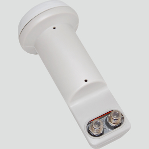

Met een twin of quad LNB van Alps gaat het niet lukken de 16 oost ertussen te plaatsen. De single is smaller.

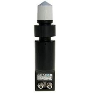

Ik zag trouwens na googelen dat de megasat-LNB's smaller zijn en even goed zo niet beter en ook een beschrijving hoe je een LNB-houder smaller maakt.
Had ik eerder moeten weten....
aangepast door minplus
Heb geen ervaring met twin of quad lnb's minplus , maar heb even na googelen , deze gevonden. Ik dacht dat je deze bedoelde. Moet normaal lukken want deze zijn nog wat smaller en twin. Tja voor een 16 euro voor één lnb , is wel te doen.

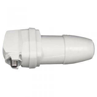

ook deze kun je toepassen denk ik.
