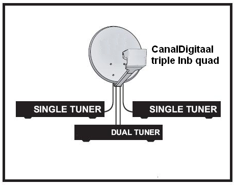

seninha Geplaatst: 4 maart 2013 Geplaatst: 4 maart 2013 Ik ben me even aan het oriënteren voor een triple quad lnb. Nou was ik op zoek naar een aansluitschema maar kan die nergens vinden (ook niet bij Canal Digital). Wat ik eigenlijk wil weten is hoeveel kabels er vanuit de LNB naar de decoder lopen als je bv een VU Duo heb?
Sprietje Geplaatst: 4 maart 2013 Geplaatst: 4 maart 2013 Beste seninha Op een triple of duo of single lnb met vier aansluitingen (=quad), heb je vier aansluitingen ter beschikking die naar vier afzonderlijke tuners kunnen. Heb je een twin-tuner, een ontvanger dus met twee ingebouwde tuners om bijvoorbeeld te kunnen kijken naar de enezender en op te kunnen nemen op een andere zender, dan zul je daar twee coaxkabels op aan moeten sluiten.
seninha Geplaatst: 4 maart 2013 Geplaatst: 4 maart 2013 Bedankt. Dus als ik de nieuwe Triple Quad LNB neem dan moet ik nog een tweede kabel trekken om deze aan een VU Duo te hangen. Ik heb thuis een Humax 5050C welke ook twee tuners heeft, waarmee ik dus twee verschillende zender tegelijk kan opnemen. Aan de Humax hangt maar 1 kabel. Vraag me nu af waarom dit niet met een SAT decoder kan
Sprietje Geplaatst: 4 maart 2013 Geplaatst: 4 maart 2013 Beste seninha Als je ontvanger hebt met twee ingebouwde tuners, dan behoren daar twee coaxkabels op aangesloten teworden. Doe je dat niet, dan kun je alleen maar kijken en opnemen of beide opnemen van dezelfde satelliet en in hetzelfde kwadrant, d.w.z. of de lage- of de hoge band en of horizontaal of verticaal gepolariseerd. Met een triple-lnb heb je dus maar een twaalfde deel van je mogelijkheden als je 1 kabel op een ontvanger aansluit met 2 ingebouwde tuners. Bijgevoegd nog een aansluitschema.
