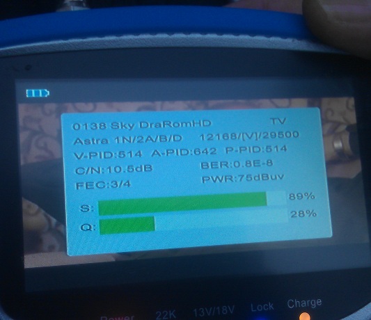

Graag wat hulp in deze.
De situatie is als volgt: Een Visiosat G4 met 4 koppen op resp. 13, 19,2, 23 en 28,2 gr.
Heb ik de schotel enige tijd geleden maximaal uitgericht m.b.v. een analoge satfinder op astra 1.
Nu wil ik het maximale eruit halen op de astra 2.

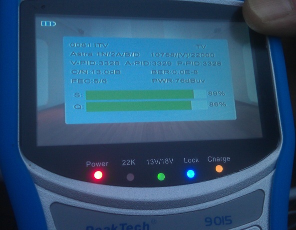

Op ITV krijg een ik aardig hoge signaalsterkte en kwaliteit, terwijl op dezelfde Astra2 de zender Sky Drama ondanks de signaalsterkte de kwaliteit niet hoger komt 25-30 procent.
Dus 2 zenders op dezelfde satelliet, maar verschillende kwaliteit.
Ik heb geprobeerd om de kwaliteit hoger te krijgen door de schotel zelf opnieuw uit te richten op de astra2. Verder de betreffende lnb (eerst Venton, nu mediagold) de hoek optimaal in te stellen. LNB voor of achteruit in de houder. Maar ik kom niet verder dan de 28-40 procent tussen de verschillende SKY zenders (SKY drama/romantic/premiere etc)
Zelf heb ik hier thuis een Wavefrontier T90 met een kwaliteit van minstens 60% op deze zenders.
Hoe krijg ik een betere kwaliteit? Is een grotere schotel de oplossing?
Alvast bedankt weer voor de hulp!
DM8000HD PVR, DM800HD met OpenPli! ,T90 met 2x Octo en 2x Qua op A1,2,3 en HB.

Zo te zien ruim voldoende C/N waarde en signaal sterkte. De BER waarde vind ik te optimistisch bij deze meter. Ik denk dat het een after BER waarde is, in plaats van before BER. De meter geeft een "correct" meet waarde aan bij 10758V. Deze frequentie zit in de lage band van de meter en van de LNB. Op de foto is te zien dat het 22K geen lampje brand.
De functie van de 22K is het schakelen tussen de hoge en lage band van de meter of LNB. Het frequentie bereik van de lage band is 10.70 tot 11.70 Ghz en bij de hoge band is het 10.70 tot 12.75 Ghz. Als het goed is, zit er ook een optie op de meter om te schakelen tussen de 13Volt en 18Volt. De 13Volt is voor de verticale frequentie en de 18Volt voor de horizontale frequentie.
De meting bij frequentie 12168V kan ik helaas niet op de foto zien of het 22K lampje brand bij de meter. Ik ga er van uit van wel. Anders geeft de meter geen meet resultaten en lock aan. Ook heb ik gelezen dat u de lnb hebt vervangen voor een andere merk. En dat de meter bij u thuis wel een goede signaal kwaliteit weer geeft.
Indien de meter direct wordt aangesloten op de lnb. Dan heb ik twee vermoedens waar het misschien aan ligt:
1. De LNB vervangen voor een kwaliteit LNB zoals bijv. de Inverto Ultra Black of Alps series. Met de huidige LNB lijkt er op dat het hoge frequentie gedeelte niet naar behoren werkt.
2. De schotel dient toch beter worden uitgericht of gemonteerd. Lees de handleiding.
aangepast door Ventura

Kan iemand mij de BER waarde uitleggen? Ik heb tot nu toe begrepen dat het een foutwaarde (Bit Error Rating) is, die 0 hoort te zijn.
Nu staat er bij SKY een waarde van 0,8E-8. ITV geeft 0,0 E-8.

De BER dient zo laag mogelijk te zijn. Het is een getal wat aangeeft hoeveel foutbits er in verhouding tot het totaal aantal gestuurde bits per tijdeenheid zijn.
Een BER van 0 is in de praktijk niet mogelijk, BER staat in relatie tot signaal/ruis afstand, interferentie en bitsynchronisatie van het signaal.
Ik zet daarom mijn vraagtekens bij de hierboven gemeten waarde van 0,0E-8 voor ITV.

Er is een groot verschil in aanwijzing van de BER in de verschillende ontvangers of meetsystemen t.o.v. de werkelijke BER.
Meestal wordt die zichtbaar gemaakt in % kwaliteit, of wordt onder een bepaalde waarde 0 aangegeven.
Ze zijn niet bedoeld om je antenne optimaal uit te richten.
Hoofdzaak is, dat je ontvanger het beeld foutloos weergeeft.
