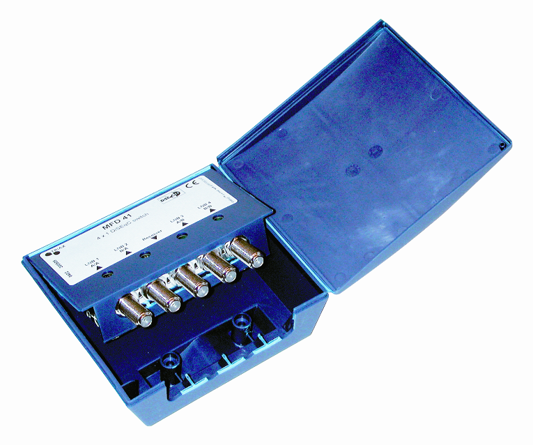

Jij laat in bericht 10 een afbelding en beschrijving van een diseqc-switch zien. Dat is toch een Triax diseqc-switch. De naam en het logo van Triax is linksboven te zien. Voor de duidelijkheid heb ik nog even een grotere afbeelding meegestuurd.

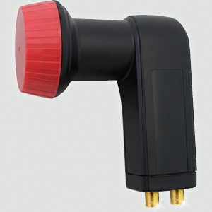

De lnb is het type: TWIN LNB Diavolo Gold, Megasat, 60 dB versterking, input range 10,7 - 12,75, excellent noise 0,1 dB, extreme heat and cold resistant. Feed diameter 40mm.

@ Sprietje: ik heb eeb screencapture gedaan van de website waar ik hem vandaag heb (Wehl). Daar wordt de switch als MF verkocht en ik wilde daar niet eigenhandig TRIAX van maken, daar ondanks de behuizing ze als identiek eruit zien. Off topic: vroeger had je ook philips en aristona tv's. Optisch gelijk maar niet geheel identiek.

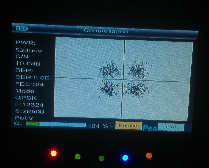

@ Ventura. Ook mijn meetapparaatje heeft een constellation diagram. In huis meette ik een niet zo mooi diagram en dacht in eerste instantie aan de bekabeling. Juist omdat deze er al jaren ligt en onder diverse attributen, zoals haardblokken, diverse bochten en kronkels heeft.

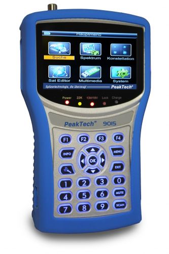

Ik ga er (naief waarschijnlijk) van uit dat de meter die ik heb een goede is. Het is een peaktech 9015 welke ondermeer ook 8PSK kan meten en een constellation diagram kan laten zien. Toch een metertje van €359,- excl. BTW inkoop. Alle waar naar zijn geld denk ik dan.

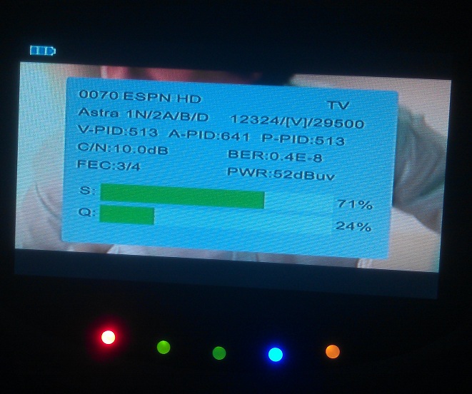

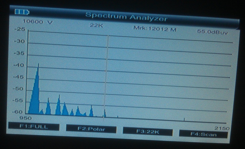

Ben gek op plaatjes, dus hieronder nog een paar.
Let op. Deze foto's zijn genomen binnenshuis bij de ontvanger.
Gezien het constellation diagram en het spectrum plaatje dacht ik met een beschadigde kabel te maken te hebben. Juist omdat deze tussen de haardblokken buiten ligt.
Opmerkelijk detail is de hoeveelheid signaal met deze (vorige) lnb (Venton Rocket single).
Met de nieuwe Mediagold ligt de gemeten waarde duidelijk hoger.
DM8000HD PVR, DM800HD met OpenPli! ,T90 met 2x Octo en 2x Qua op A1,2,3 en HB.

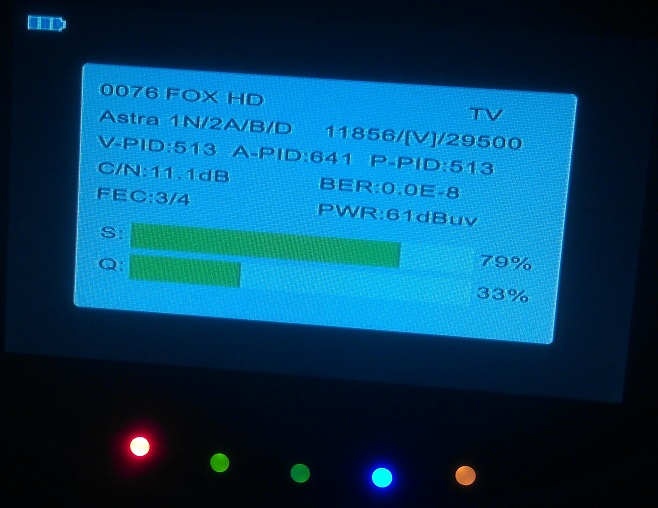

De gemeten waardes voor andere 2 zenders op de astra 2.
Let op de hoeveelheid signaal die onder de 80% ligt.
Eén ding is duidelijk, de diseqc-switch is een Triax. Een betere kwaliteit kun je niet hebben. Dus daar hoef je het probleem niet te zoeken.
Ook de Megasat Twin Diavolo is een goede lnb. Haalt het niet helemaal met een Inverto Black Ultra maar wordt drie maal in testrapporten als goed beoordeeld, zie bijlage.

Ik zie aan de hand van de foto's nogal wat signaal afval naarmate de frequentie hoger wordt.
C/N en BER zie je overeenkomstig veranderen.
Zoals Sprietje al aangeeft de antenne kabel eens onder de loupe nemen.

Ik heb een grote vermoede dat de meter in de hoge band niet correct werkt. Als ik naar de foto's bekijk. Dan zie ik nergens het 22K lampje branden bij de volgende frequentie: 12324 en 11856 verticaal op de astra 1. Ik heb eerder verteld, lage band is 10.70 tot 11.70 Ghz en bij de hoge band is het 11.70 tot 12.75 Ghz. Is er een mogelijkheid om de 22K handmatig (geforceerd) aan te zetten in deze meter?

Verder is het handmatig mogelijk om bij de meter middels de funktietoetsen de 22khz aan of uit te zetten (F3). Zie het spectrumplaatje.
Verder is het zo dat als ik op de SKY Drama zender afstem, ik in beeld de melding "Scramble TV" krijg. Dat zou inhouden dat de meter wel locked op die hoge frequentie.
