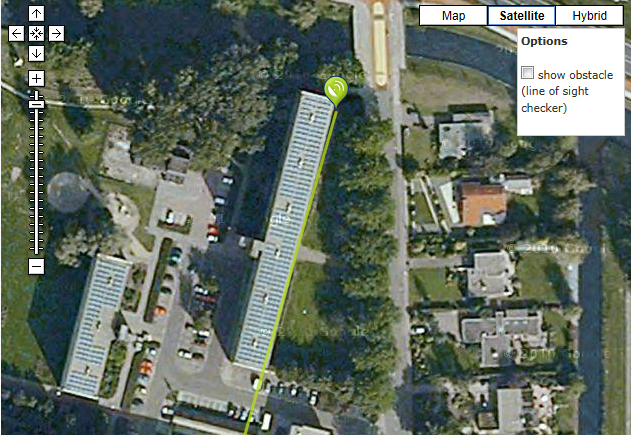

Hassanova Posted March 3, 2013 Posted March 3, 2013 Beste mensen, Ik ben sindskort verhuisd en dusdoende heb ik mijn schotel opnieuw moeten plaatsen en instellen. Ik heb een rotor gehaald, vastgemaakt met een 110triax schotel en een inverto ultra black lnb. Leuke wat ik aan de rotor vind is dat het zelf opzoek gaat naar de satellieten. Het is me gelukt om satellieten te pakken. astra 1, 2, 3, hotbird en zelfs badr 4. Maar wanneer ik richt op nilesat of eutelsat dan pakt hij niks. Ik vraag me af of ik dan aan de kop(lnb) een beetje moet draaien of dat het niet nodig is omdat de rotor zelf draait. Dit is mijn situatie betreft nilesat. ik woon op de 6de verdieping. dat is ook de hoogste verdieping. Op de afbeelding(bijlage) zie je dat de groene lijn net de flat aanraakt. Maar wanneer ik de schotel kijk naar waar het richt zie ik niet dat het naar binnen richt. Wie heeft ervaring met rotor en nilesat? tips voor me?
Sprietje Posted March 3, 2013 Posted March 3, 2013 Beste Hassanova Nee, de lnb moet altijd met de aansluitingen recht omlaag staan. Omdat de skew van de schotel automatisch meedraait met de draairichting van de schotel, draait de skew van de lnb t.o.v. de horizon ook automatisch mee. Woon jij zelf in de flat waar de groene lijn langs loopt of woon je waar de groene lijn vandaan komt en gaat de ontvangstrichting precies langs die flat. Ik neem aan dat die groene lijn de richting van de Nilesat is.
Hassanova Posted March 3, 2013 Author Posted March 3, 2013 Ik woon waar de lijn begint . Ik denk dat ik gwn pech heb en het net niet kan ontvangen.
Sprietje Posted March 3, 2013 Posted March 3, 2013 Beste Hassanova Zoals ik in kan schatten woon je dan ongeveer 18 meter van die flat af. Is die dan nog een stuk hoger dan waar jij woont? Als die flat niet meer dan 3 etages hoger is dan waar jij woont, dan zou het signaal er gewoon overheen moeten komen. 1
Hassanova Posted March 3, 2013 Author Posted March 3, 2013 Sorry sprietje, Ik woon in die flat zelf. Ik bedoelde te zeggen dat waar de lijn begint mijn appartement is.
Sprietje Posted March 3, 2013 Posted March 3, 2013 Sorry, ik had het ballonnetje even niet gezien. Het wordt wel een probleem. Mag er wel een schotel geplaatst worden? Ik zie op de foto geen enkele schotel. Tja het enige wat je zou kunnen doen is de schotel op een mast van 4 meter zetten, die aan je balkonhek vastmaken zodat die net boven het dak uit komt. Als dat kan natuurlijk. Misschien is het ook niet toegestaan. Voor de stabiliteit moet de pijp ook aan de bovenzijde van je inpandig balkon vastgemaakt worden. Je zult het huurcontract er eerst op na moeten lezen. Ik vrees het ergste.

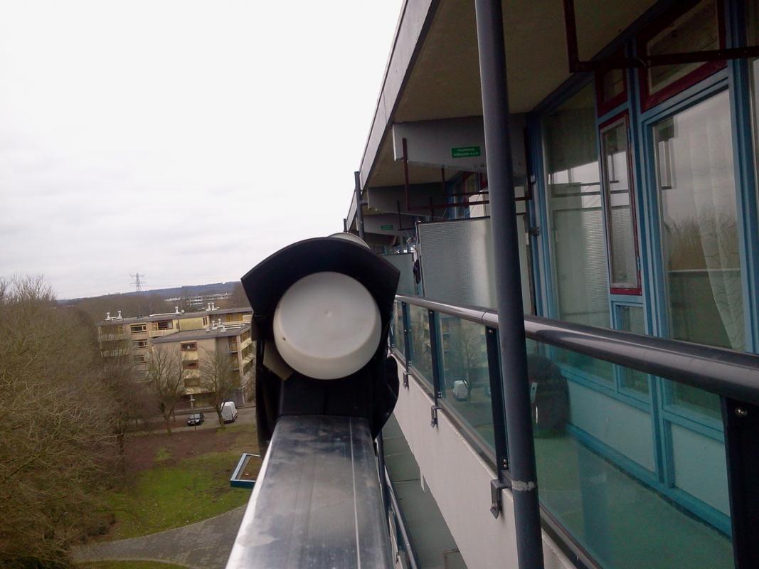

Hassanova Posted March 3, 2013 Author Posted March 3, 2013 Ja het s toegestaan om een schotel te plaatsen. Er zijn 1 en al schotels hier. Foto zie je het indd niet. Ik heb een L stang wat eruit steekt van mijn balkon. Ik heb een foto van gemaakt. Ik zal het plaatsen.
