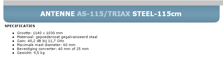

Er zit bijna geen verschil tussen een Triax 110 en de Triax 115 welke laatste exact gelijk is aan de SAB
115.
Bij een Triax 110 is de spiegel 100cm breed en 105cm hoog.
Bij een Triax 115 en een SAB 115 is de spiegel 103cm breed en 114cm hoog, zie bijlage.
Aangezien de breedte van de schotel bepalend is voor de brandpuntafstand, maakt het slechts enkele
millimeters verschil uit wat de afstand tussen de lnb’s niet anders maakt.
De Astra 2A staat op 28,2 graden oost.
De Eutelsat 28A staat op 28,5 graden oost.
Die satellieten staan dus 220km van elkaar en daarom moet de lnb ook op een iets andere positie afgesteld worden.

Beste cookie monster
Ik begrijp dat rekenen niet je sterkste kant is.
Als de afstand tussen de twee lnb’s nu 42mm is en de afstand tussen de 26 en 28,2 oost maar 33mm moet zijn, dan staan ze toch 9mm te ver uit elkaar.
Voor de ontvangst van de 26 en 28,5 oost, moet de afstand 37,5mm zijn, dus staan ze maar 4,5mm te ver uit elkaar.
Ik schreef in bericht 9 al dat 9mm afwijking best veel is maar dat door de grote schotel en natuurlijk ook het sterke signaal van de Astra 1N en 2F in België, je geen problemen hoeft te verwachten.
Je kunt de triple-lnb natuurlijk ook op zijn kop zetten, dus met de aansluitingen omhoog, maar dan moet je wel een beschermkapje over de aansluitingen maken zodat er geen water in kan lopen. De afwijkingen in de maatvoering wijkt dan minder af.

Wat is de formule om die LNB afstanden & satellieten te berekenen ??
C o o kie M o nster
C U L'8'R WEIRDOGAToRS
breedbandwurger 1967
De formule om de lnb-afstanden uit te rekenen is:
De brandpuntafstand van de offsetschotel maal de ontvangsthoek tussen de twee satellieten maal één graad radiaal.
Nu kun je het voortaan zelf uitrekenen.
