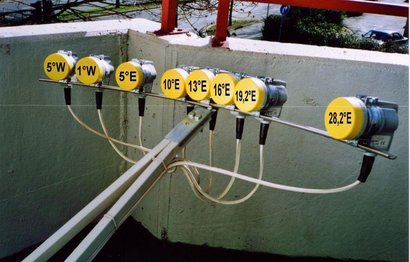

Sprietje Geplaatst: 18 mei 2013 Geplaatst: 18 mei 2013 (aangepast) Beste vaidyaluap Een WaveFrontier is speciaal gemaakt voor Multi-ontvangst over een heel breed gebied. Het ligt er dus maar aan wat je wensen zijn. Bovendien moet je je bedenken dat een T90 een joekel van een schotel is in omvang. Ik weet niet of je die kunt plaatsen.Ook geeft de 125cm-schotel van Gibertini veel meer versterking dan een T90 die je kunt beschouwen als een goede schotel van 90cm breed.En vergis je niet in een Gibertini OP 125, daar kun je ook flink wat verschillende satellieten mee ontvangen, zie de bijlage. Zijn sterke punt is dat hij in het midden veel meer versterking geeft dan de T90. Je zult de lnb van de Astra 28,2 dus zoveel mogelijk naar het midden moeten plaatsen. 18 mei 2013 aangepast door Sprietje
