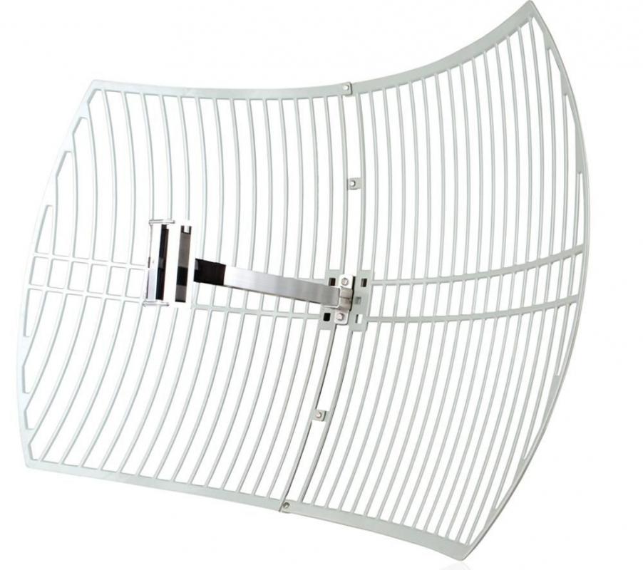

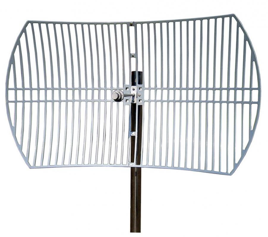

Er bestaan antennes om het wifi-signaal veel beter op te vangen maar die antennes kun je kopen voor 2,4GHz en 5GHz. Vandaar mijn vraag welke wifi-frequentie de camping gebruikt.
Een antenne voor 5MHz koop je in Nederland voor €69,90 en een antenne voor 2,4MHz koop je in Nederland voor €50,- , zie de bijlages.

Als het om een camping gaat zal het vrijwel zeker wel 2.4 MHz zijn waarop het wifi signaal werkt. Alle computers hebben 2.4 MHz aan boord als ze wifi hebben... slechts een minderheid kan overweg met 5 MHz.

Als het om 2,4GHz gaat, kun je ook de TP-Link TL-ANT2409B Flat Panel Antenne 2.4GHz 9dBi proberen. Die geeft natuurlijk wel veel minder versterking maar is bescheiden in zijn afmetingen en kun je buiten of binnen plaatsen. Ik zie hem voor €39,- te koop staan. Zie de PDF-bijlage.
tp-link-TL-ANT2409B-datasheet.pdf

Lezen Sprietje: de vraag was:
in hoeverre is het mogelijk om de Funke buitenantenne ook te gebruiken voor draadloos internet.
fred44nl wil zijn antenne gebruiken voor TV ontvangst en WIFI d.m.v. een splitter. En dat gaat dus niet.
