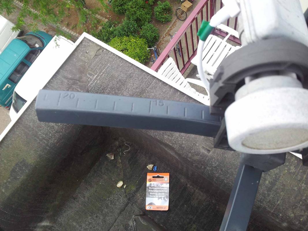

Sprietje Geplaatst: 10 juli 2013 Geplaatst: 10 juli 2013 Beste Loek2 Als je de Turksat er nog bij wilt ontvangen naast de vier lnb’s die je nu al hebt, zul je er wel nog een uncommitted switch bij moeten zetten want op de diseqc-switch die je nu hebt, kun je maar 4 lnb’s aansluiten. Ik hoop dat je tuner met een uncommitted switch om kan gaan. Hij moet dan diseqc 1.1 aankunnen.Een uncommitted switch zijn dure jongens in vergelijking met gewone diseqc-switches. Om het even uit te proberen, zou je ook de lnb van de Astra 28,2 op kunnen schuiven naar 42 oost. Die moet je waarschijnlijk al kunnen ontvangen als je die naar positie L-21,4 zet zoals ik in bericht 87 al schreef. Let ook op dat je de lnb-houder op het streepje van 20 graden zet. Je moet ook de skew van de lnb op -25 graden zetten, dus een flink stuk schuiner dan voor de Astra 28,2. Misschien dat je de skew van de schotel nog even moet fijntunen om maximaal signaal op de 42 oost te krijgen maar de in principe moet de schotelskew niet anders staan dan nu.

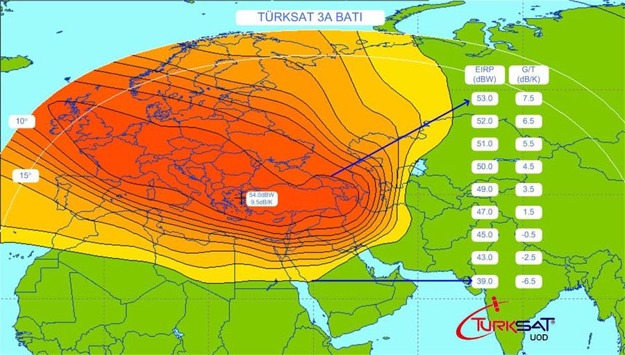

Sprietje Geplaatst: 10 juli 2013 Geplaatst: 10 juli 2013 Klopt de footprint van de westbeam van de Turksat dan niet? Zie de bijlage. 53dBW voor Nederland. Daarheb je een 50cm schotel voor nodig, voor de oostbeam een 100cm-schotel.

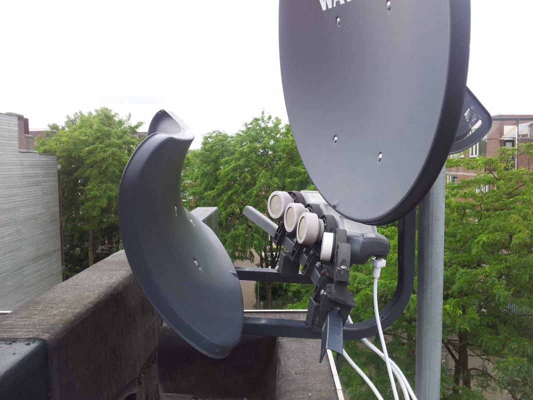

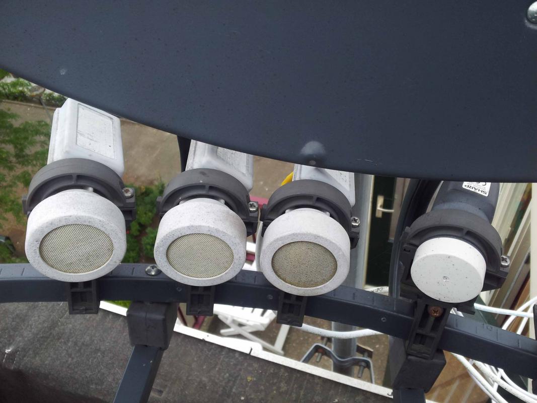

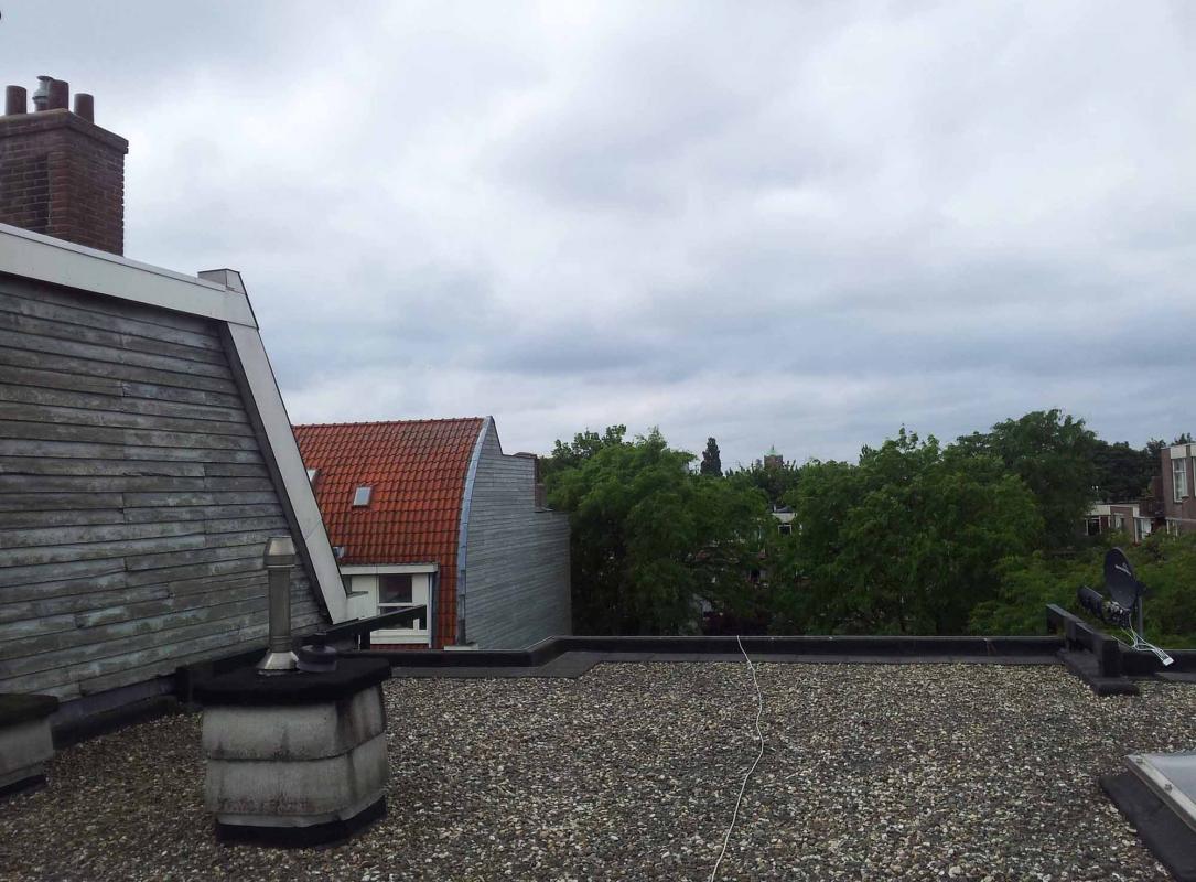

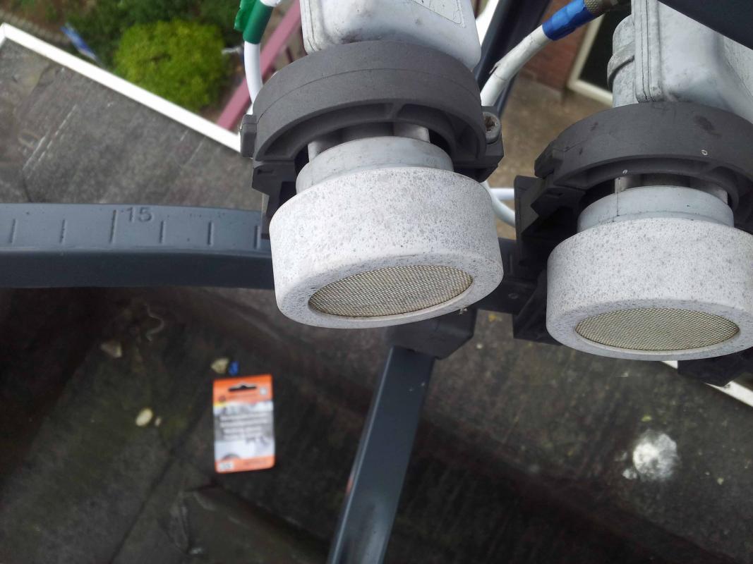

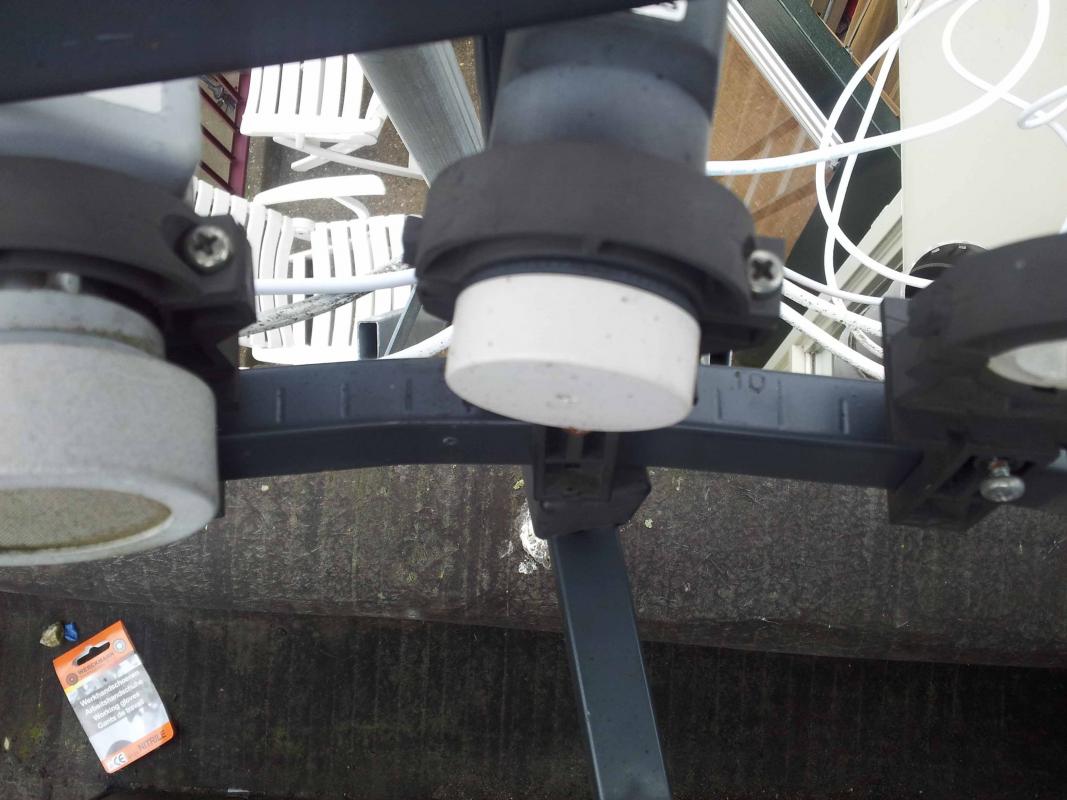

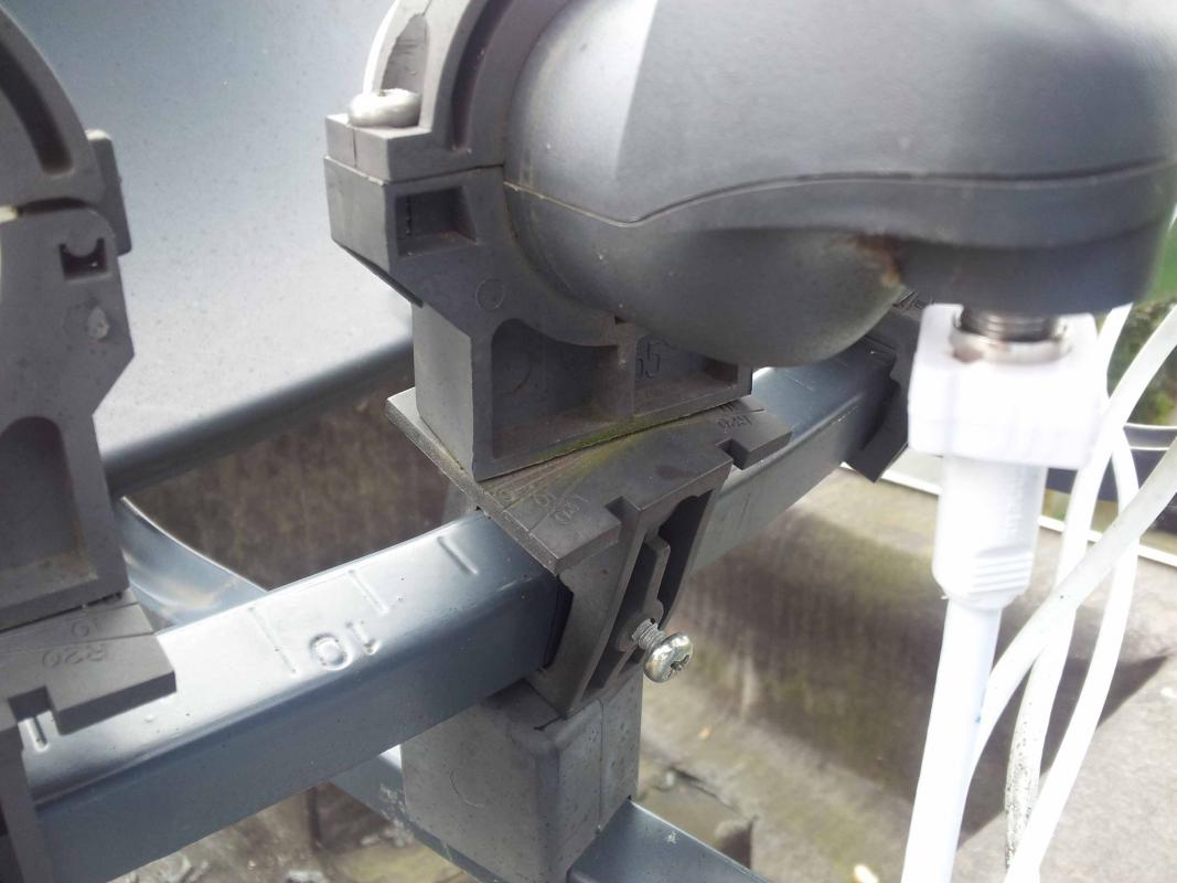

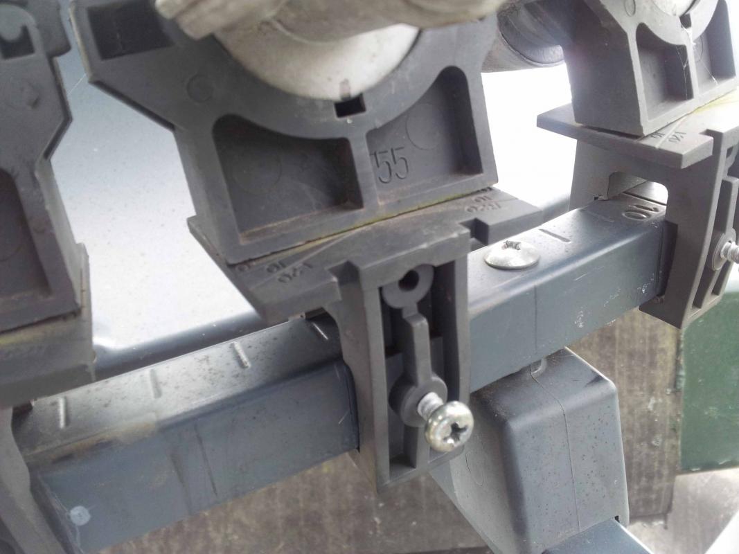

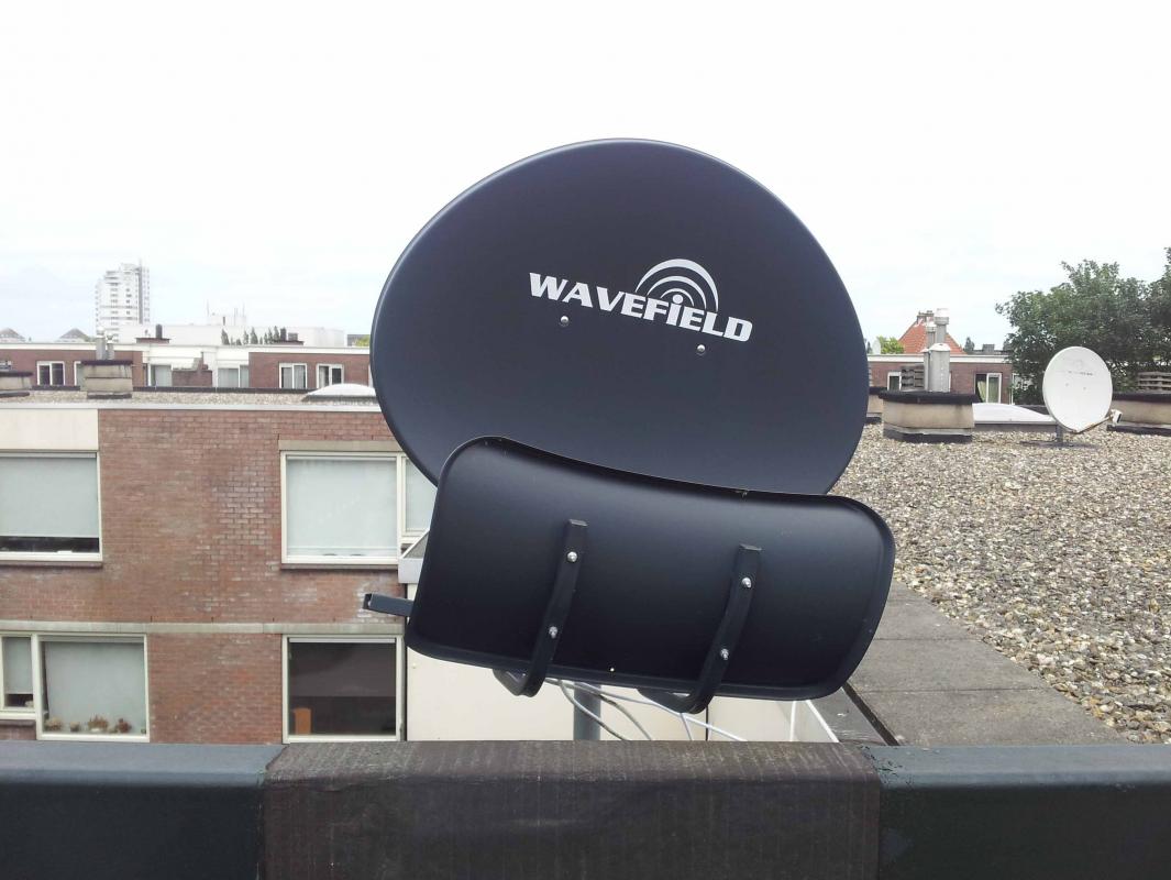

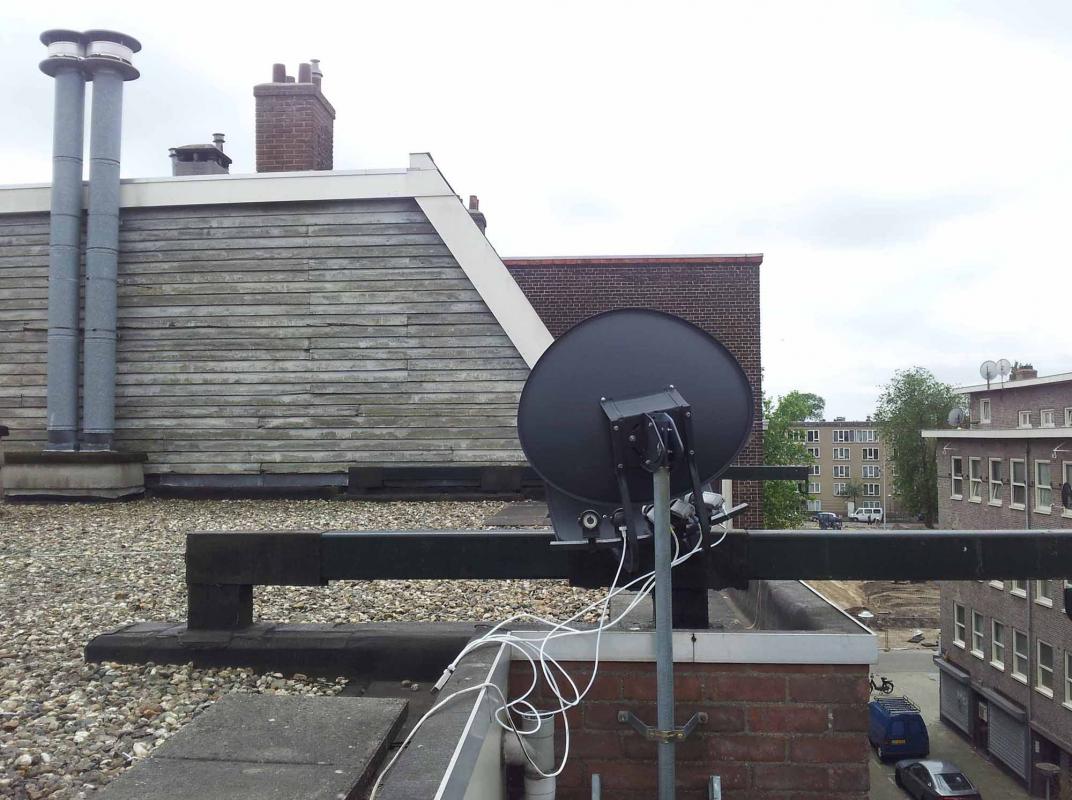

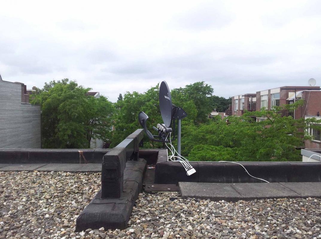

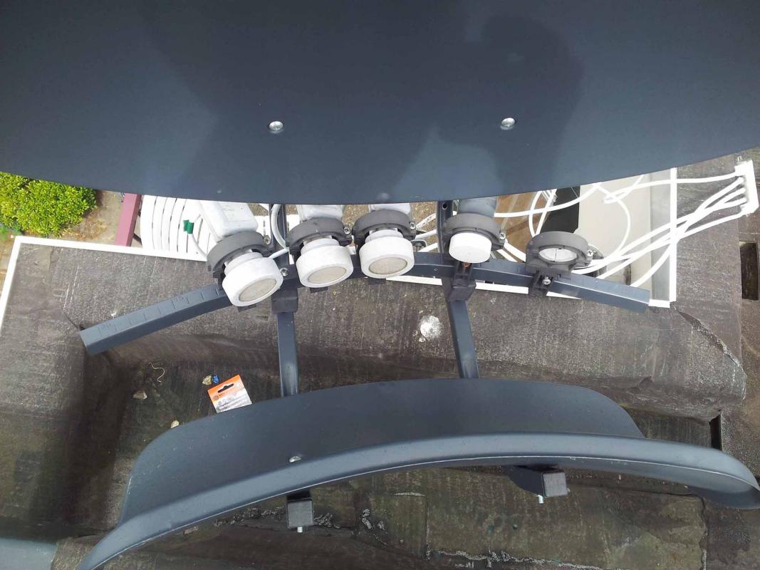

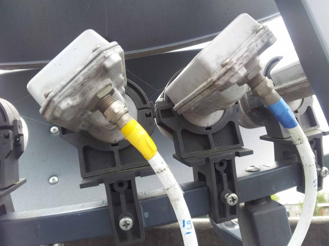

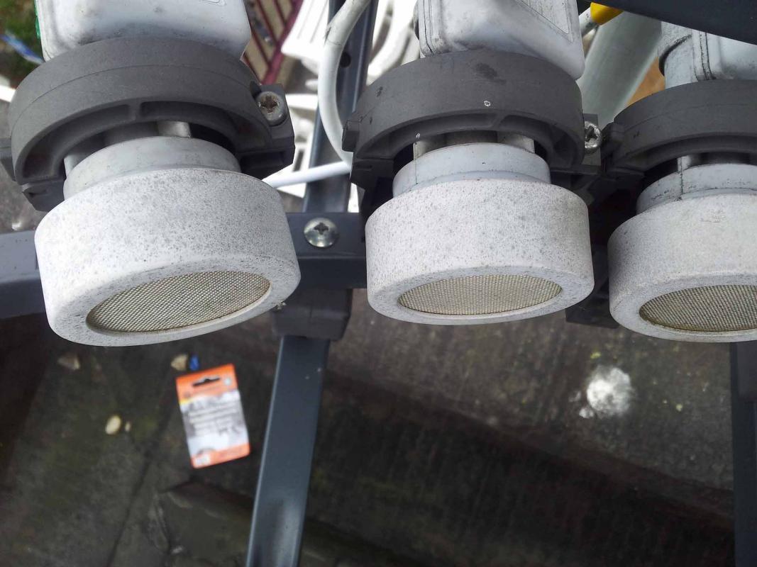

Loek2 Geplaatst: 10 juli 2013 Auteur Geplaatst: 10 juli 2013 (aangepast) Ik zie af van turksat... Ik ben blij dat ik deze al voor elkaar heb, met jullie hulp natuurlijk Hierbij de foto's hoe de huidige situatie is... Het was gisteren veel trapje op / trapje af voor 28.2 en 13.0... maar het is gelukt! Op de foto's heb ik ook de schoorsteen weten te vangen Ik ga de eerdere adviezen en tips nog eens doornemen. Nogmaals zeer bedankt hiervoor, het had me niet gelukt zonder hulp 10 juli 2013 aangepast door Loek2

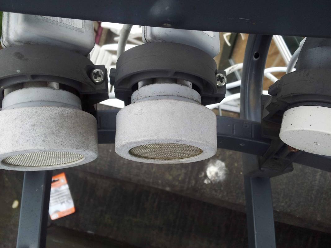

Ventura Geplaatst: 10 juli 2013 Geplaatst: 10 juli 2013 De skew van de lnbs zijn beetje teveel van het goede.
Loek2 Geplaatst: 10 juli 2013 Auteur Geplaatst: 10 juli 2013 (aangepast) Ik begrijp wat je bedoeld, maar ik merkte dat bv de nieuwere lnb (13.0) recht met de houder is t.o.v. de andere lnb's (10 jaar oud) Was helemaal vergeten wat de nieuwe waardes zijn... Haalde ik bij de vorige opstelling max. 80 en min. 63 SNR (2 jaar geleden) nu : max. 84 en min. 80 SNR (beide gemeten bij zonnig weer) Maximaal ooit was 87 (met andere - verouderde - schotel) En met die getallen ben ik zeer tevreden! 10 juli 2013 aangepast door Loek2
Loek2 Geplaatst: 10 juli 2013 Auteur Geplaatst: 10 juli 2013 Dat meen je niet? Wow, nou goed te weten... Je bedoeld achter de schroef wat je kunt zien als er doorheen kijkt... Ok, ik ga nog eens uitrichten, maar dat doe ik wel wanneer mijn vriendin op vakantie gaat, anders krijgt ze niet alleen een hekel aan mij maar ook aan jullie
Tonskidutch Geplaatst: 10 juli 2013 Geplaatst: 10 juli 2013 Tja beter eenmaal goed gedaan dan elke avond gezeur van de vriendin ziet er aardig uit Loek2 Kabeltjes netjes ty-wrappen en klaar voor enkele seizoenen... totdat je twin LNBś nodig hebt One Bourbon, One Scotch, One Beer George Thorogood & The Destroyers

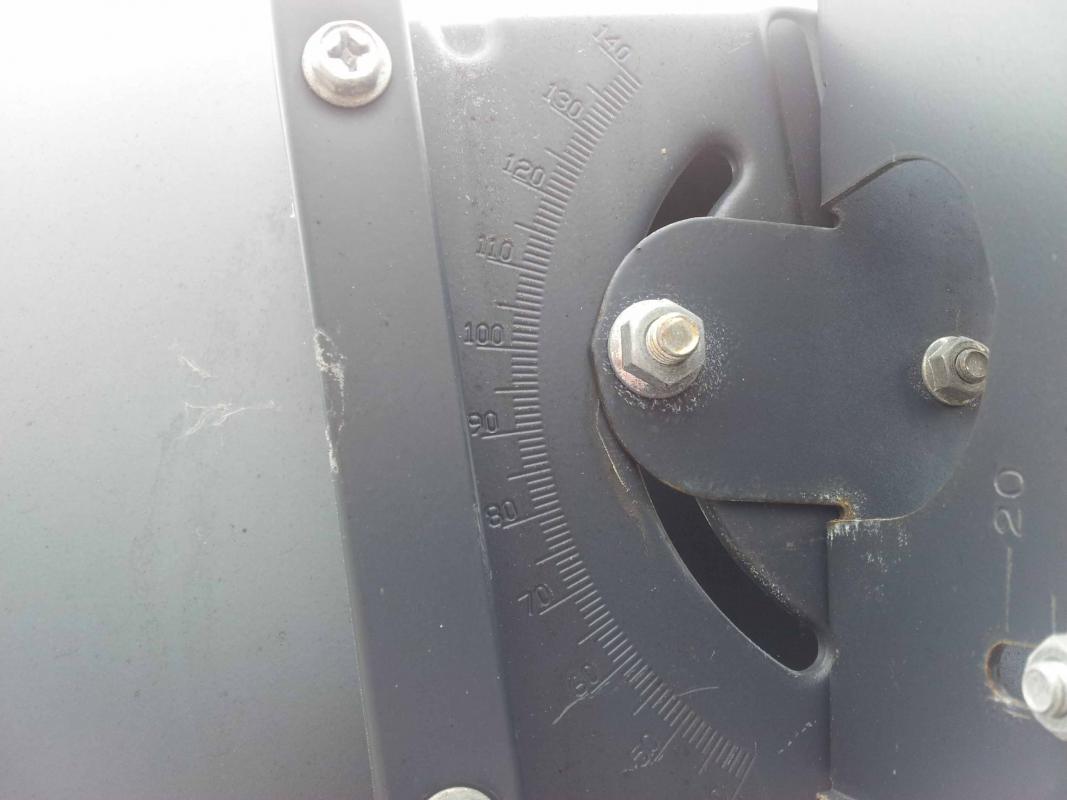

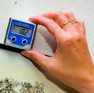

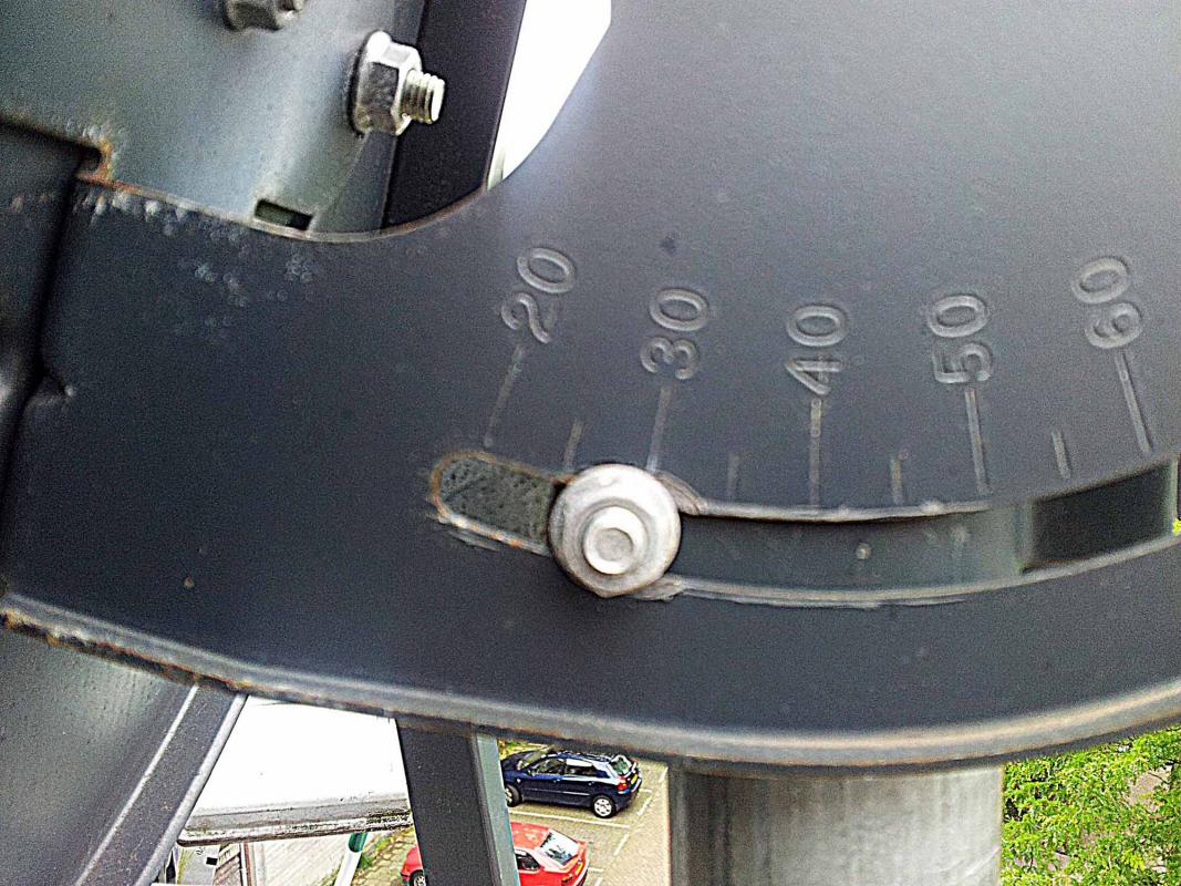

Sprietje Geplaatst: 11 juli 2013 Geplaatst: 11 juli 2013 Ik lees een aantal dingen die mij ook waren opgevallen. De opmerking van ventura over de skew van de lnb’s is correct maar ik het vaker gezien dat bij dit type lnb deze veel schuiner gezet moet worden dan dat normaal zou zijn. Ik adviseer Loek dan ook om te kijken wat er met de signaalkwaliteit gebeurt als je de skew naar de normale waarde instelt. Mogelijk geeft hij in deze stand toch de meeste signaalkwaliteit. Ook de elevatie van de schotel staat volgens de schaalverdeling niet juist maar staat de mast wel zuiver verticaal? Dat zou ik eerst eens nameten. Dat wil niet zeggen dat je die aan moet gaan passen, maar als je weet dat die bijv. 2 graden afwijkt, kun je dit weer met de elevatieinstelling compenseren. Ja, en in deze gevallen werkt er natuurlijk niets zo fijn als een electronische waterpas waarbij je deafwijkingen tot op de tiende graad kunt aflezen. Erg handig zijn ook de electronische waterpasblokjes, zie bijlage.
Loek2 Geplaatst: 11 juli 2013 Auteur Geplaatst: 11 juli 2013 Ik ga het nog netjes afwerken, maar maandag eerst nog eens goed uitrichten Nog een vraag voordat ik daar weer aan begin... De 19.2 lnb, moet deze precies op '0' (nul) op de lnb rails? Want het rare was, dat alleen 19.2 er nogal lang over deed om een lock te vinden... Ook jammer vind ik wel dat ik de azimuth niet kan aflezen op de paal / schotel. Nu moet ik draaien totdat ik 19.2 tegenkom, niet heel erg, maar is daar niet iets op te vinden. Ik zeg maar iets doms: door de graden op de bovenkant v.d. paal te noteren, alleen dan rijst de vraag: hoe moet dat precies... Trouwens op mijn smartphone kon ik een app. installeren die het signaal kan uitlezen van de dreambox, super handig, had ik veel eerder moeten hebben, dat bespaard me weer 40x trapje op / trapje af... Waarom ik dit toch allemaal doe...... : Ik ga waarschijnlijk de maxdigital XP1000 kopen. Ik vind HD toch wel erg lekker kijken Vooral de engelse kanalen zijn voor mij interessant... En daarvan de streams van BBC voornamelijk. Voorheen had je Stream 1 t/m 25 voor o.a. de Olympische Spelen. Deze kan ik echter niet meer vinden (ook niet als ik data omzet in tv via b.v. dreamboxedit. Ik wil er wel zeker van dat ik die kanalen kan ontvangen. Ik lees het e.e.a. op de site van bbc dat het niet zomaar te ontvangen valt. Wellicht dat iemand in dit draadje mij kan vertellen hoe dit zit, anders start ik wel een nieuw draadje De paal staat idd waterpas, maar ga het idd nóg een keer afmeten alleen om zeker te zijn.

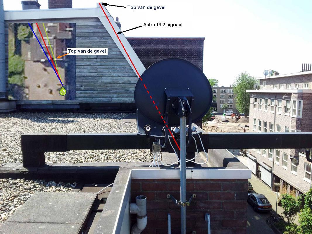

Sprietje Geplaatst: 11 juli 2013 Geplaatst: 11 juli 2013 Beste Loek2 Je schrijft dat je er lang over gedaan hebt voordat je de Astra 19,2 gevonden had. In bericht 67 heb ik via de site van Dishpointer laten zien waar de signalen vandaan komen. De groene lijn is het signaal van de Astra 19,2. Ik heb een bijlage toegevoegd van jou situatie. Hierin laat ik zien van waaruit het signaal van de Astra 19,2 komt, namelijk precies over de top van de gevel. Dit is toch een fantastisch herkenningspunt dacht ik. Nu is het wel zo dat de lnb voor de Astra 19,2 niet precies in het midden op de rail zit. Daarom moet je de schotel niet helemaal precies naar de Astra 19,2 richten maar een beetje er naast. Als je de elevatie van de schotel goed hebt ingesteld, dat vindt je die vrij gemakkelijk maar het kan nog makkelijker. Je moet er dan voor zorgen dat de lnb van de Astra 19,2 wel precies in het midden komt te staan. Dan weet je precies waar je de schotel naar toe moet richten. Ik heb een nieuwe berekening gemaakt waarin de Astra 19,2 wel precies in het midden staat, zie hier: http://www.***geen-reclame***/nl/wavefrontier_calc-params.html?satlo_east=28.2&user_satlo_east=&user_satlo_east_dir=E&satlo_west=&user_satlo_west=10%2C2&user_satlo_west_dir=E&location=&la=52.36&lo=4.94&country_code=nl Nu staan de twee buitenste lnb’s natuurlijk niet helemaal symetrich t.o.v. het midden maar omdat het verschil niet groot is en de totale ontvangsthoek van de satellieten beperkt is, heeft dit geen invloed op de ontvangst. Dat kan ik je laten zien. In de nieuwe berekening staat de Astra 28,2-lnb op -9,4. In bijlage 2 kun je zien dat lnb’s tot 10 graden uit het midden geen zwakker signaal krijgen dan de lnb die precies in het midden staat.

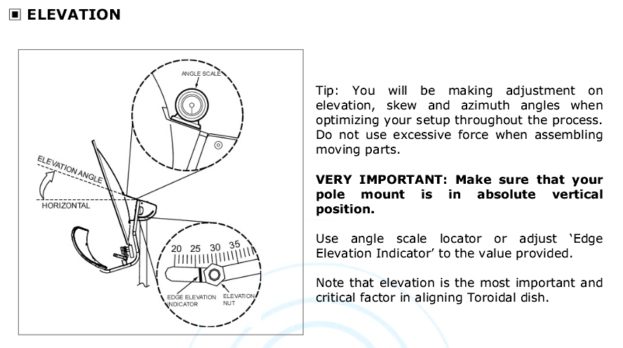

Sprietje Geplaatst: 11 juli 2013 Geplaatst: 11 juli 2013 Beste Sjaak(k) Wat zit je nu toch allemaal denigrerende opmerkingen richting mij te maken. Dacht je nu echt dat ik niet wist welke markering je moet gebruiken voor de elevatie instelling? Ik heb in bericht 49 zelfs een link naar een PDF-file van Wavefrontier uit de USA geplaatst waar dit in staat. Voor de duidelijkheid dit er nog maar eens even uitgelicht en als bijlage geplaatst. En dat ik niet meer weet dat Loek2 in het begin van het draadje al eens een keer geschreven heeft dat zijn mast verticaal staat, kun je me niet kwalijk nemen dat ik dat niet meer weet. Het draadje is al meer dan 100 berichten lang. 1
