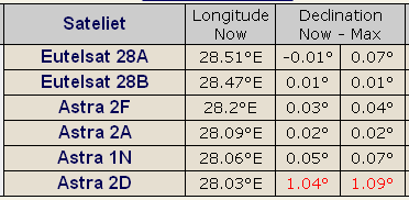

Inderdaad je conclusie over welke positie je het best de lnb kunt uitrichten is juist, zie ook de wat de site “Kingofsat” hierover schrijft, zie bijlage.
Of je uitricht op een echte sat of op een virtuele sat moet je af laten hangen van de sterkte van het signaal van de satellieten. Daarmee wordt in de berekening nooit rekening gehouden van bijvoorbeeld Satlex of Visiosat.
Je kunt bijv. bij zwakke satellieten die je van ver opzij ontvangt rekening houden om die wat meer naar het midden te krijgen. Ook kun je bijv. bij de ontvangst van de vier bekende satellieten rekening houden dat de Astra 23,5 waar de zwakste transponders op zitten in het midden te zetten.
Alles is mogelijk met die computerprogramma’s.
