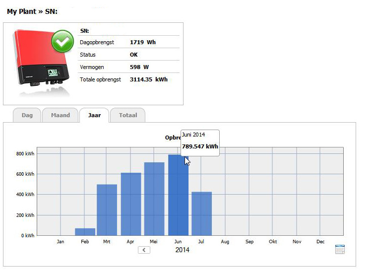

ik heb ongevver twee jaar geleden 9540 Kw/piek gelegd en met een beetje geluk maak ik 10.000Kw/piek per jaar.
in Belgie goochelden ze toen nog met subsidies en belastingsaftrek.
Op een jaar of 5 hoop ik mijn installatie terug verdiend te hebben.

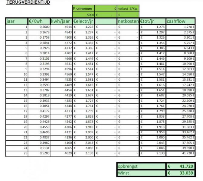

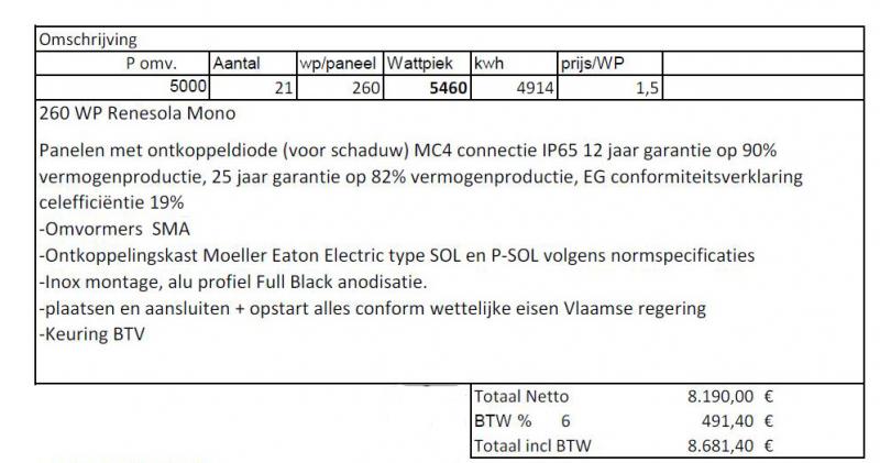

Ik heb 5000 W/p gelegd, onder ideale hoek vrij zicht. Terugverdientijd is 6,5 jaar kostte €6400. Lijkt me nu wel te doen, rente op de bank is lager dan inflatie dus waarom niet. Accu's is natuurlijk bs, waarom zou je dat doen, wat je opwekt gaat van je rekening af, wek je meer op dan dat je per jaar gebruikt krijg je geld bij.
Zolang onze fijne overheid de spelregels niet veranderd loont het om zonnepanelen te leggen.
