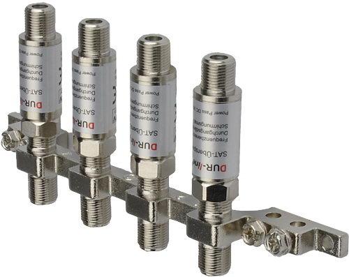

Nee Alex1970, dan heb jij de tekening niet goed bekeken. In beide situatie dient een koperen leiding van
minimaal 16mm2 over het dak te lopen vanaf de antennemast naar de aardpen in je huis. Bovendien moet je je coaxkabels voorzien van coax overspanningsbeveiligers welke je met een 4mm2 koperen leiding mag verbinden met de aardpen in je huis, zie de bijlages.

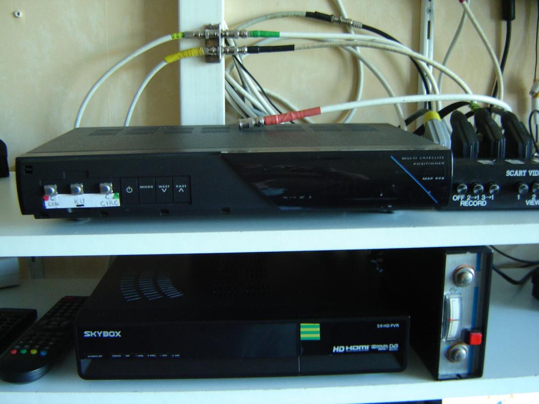

Die Nokia MSP 995 gebruik ik stand-alone , ik heb er extra toetsen op gemaakt welke de Omron PLC op zolder aanstuurt .
Die zorgt ervoor dat de gekozen lnb exact voor de subreflector van de 120 cm Fibo komt te staan.
Ik heb vroeger tussen de Nokia MM9500 en die positioner een Datcom DiseqC interface gehad aangesloten op de scart-receiver interface van de MSP 995 .
Dat werkte wel maar omdat ik nogal eens van ontvanger wisselde vond ik het toch niet handig , bovendien , alles wat je tussen de coax koppeld , heeft invloed op je signaal .
Het verticale kastje is voor de elevatie controle , de actuator is een industieële 24 V SKF actuator voorzien van 3 reedcontacten ( 2 eindschakelaars en een 0 positie .)
Met de 3 knoppen op dat kastje kan ik hem bedienen , door hem iets onder het 0 punt te laten lopen en daarna op de rode knop te drukken , stop hij automatisch op 0 .
In de actuator heb ik ook een schuif potmeter gebouwd wiens stand ik kan zien op de balance meter op het kastje .
