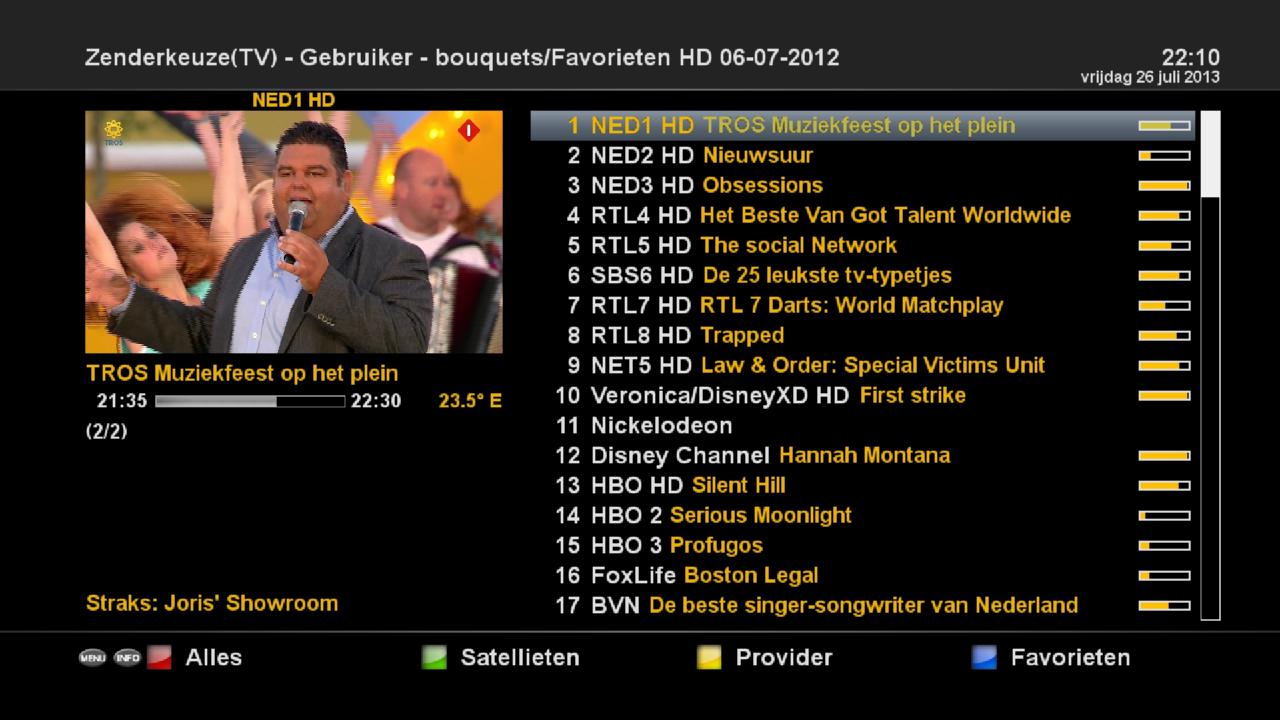

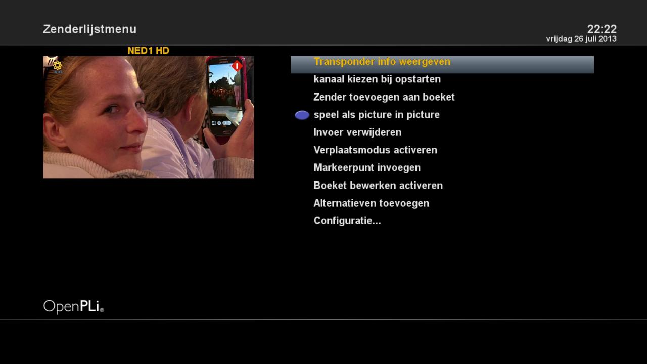

naast de 4 kleurknoppen die duidelijk beschreven functies hebben wordt ook de menu toets en info toets getoond die dan ook weer functies hebben.
Als je in bv in de videolijst zit werkt het ook weer zo.
Zenderlijst
Zenderlijst menutoets
Als je ergens in een menu zit, en je weet het niet hoe en wat, probeer dan ook eens de "help" toets

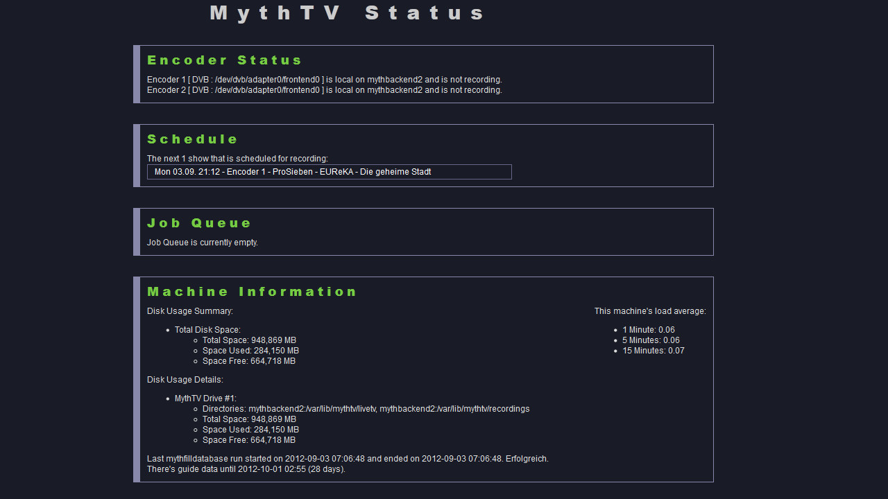

De ideale ontvanger is natuurlijk die waar je het best kan mee werken. Ik wil zeker geen afbreuk doen aan de ontwikkelaars van OpenPLi (die ik momenteel gebruik) of welke andere (Enigma2) image ook maar na jaren MythTV als PVR en XBMC als mediacenter gebruikt te hebben kan ik enkel vaststellen dat Enigma2 toch wat oud (en beperkt) aanvoelt. Zaken die ik enorm mis:
  • ge-avanceerde opname mogelijkheden: MythTV haalt zijn informatie ook via EIT of via XMLTV binnen. Zeker in geval van het laatste is het makkelijk om aan te geven of een aflevering van een TV-serie die je al gezien hebt opnieuw opgenomen moet worden etc... Auto-timer doet een goede poging maar is zeker niet zo krachtig als wat MythTV kan (http://www.mythtv.org/img/screenshots/mythweb_details.png)
  • een overzichtelijke web-interface: vergelijk MythWeb eens met OpenWebif (http://www.mythtv.org/img/screenshots/mythweb_listing.png of http://www.proenz.de/wp-content/gallery/mythtv/19_mythweb_status.jpg) Ik heb nog steeds niet gevonden hoe ik eenvoudig kan zien wat elke tuner op elk moment wat aan het doen is.
  • commercial-flagging: MythTV analyzeert de opnames op reclame (op bv. zenderlogo, blank frames wanneer naar reclame overgeschakeld wordt etc..) en plaatst daar cut-points die je makkelijk kan overschakelen
Dit is wat ik jaren gewoon was en overschakeling naar een Enigma2 based image was voor mij toch een "achteruitgang". De hoofdreden waarom ik toch voor een receiver gekozen heb is dat MythTV enkel op PC's draait en dit, in vergelijking met een STB nogal veel stroomt verbruikt. Ik hoop dat er, zeker met de nieuwe generatie STB's met krachtiger CPU's, iemand is die MythTV wil porten naar deze toestellen.

dat was dus helemaal geen slecht punt, zenders handmatig met de AB aanpassen/verplaatsen e.d zit er nu zo'n 10 jaar in volgens mij, dat was  er al met E1. er is genoeg beschreven, vaak wordt er niet gelezen. RTFM o.a hier:
http://translate.google.com/translate?client=tmpg&hl=en&langpair=en%7Cnl&u=http://openpli.org/wiki/HomePage&sandbox=0&usg=ALkJrhhVL-LEww8a1HeIpBsKF7vytocmsA

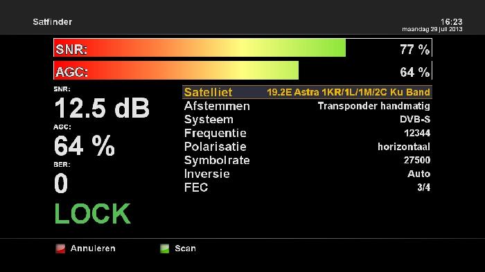

Nu jullie het toch over receivers hebben, zijn er die zich onderscheiden om op een bijna professionele wijze een schotel mee af te stellen? Hopelijk dwaal ik hiermee niet te veel af van het topic. Eventjes maar!
Thanks
Denk niet dat je daar te veel mee afwijkt, want ook dat kan een afweging zijn voor de aankoop van een ontvanger
Of het professioneel is weet ik niet maar de Vu+ heeft een ingebouwde signaalzoeker waarbij realtime de SNR, de AGC en de BER wordt aangegeven.
Draai je iets aan je schotel dan zie je ook vrijwel zonder vertraging direct de signaalsterkte wijzigen.
Heb je de schotel op de Astra 1 gezet en heb je goede ontvangst dan kun je wel naar een andere satelliet gaan maar dan heb ik nog geen functie gevonden om dan ook direct de signaalsterkte van deze te kunnen bekijken zonder e.e.a eerst op vooraf ingesteld te zetten.
suc6
Gerrit
Niet alleen VU, dit geeft bv Openpli op de ET's of DMM's, XP1000
 kan ook via mobiel  android, tablet etc.(als de ontvanger op het netwerk aangesloten is)
met het mobieltje of tablet bij de schotel is erg handig
