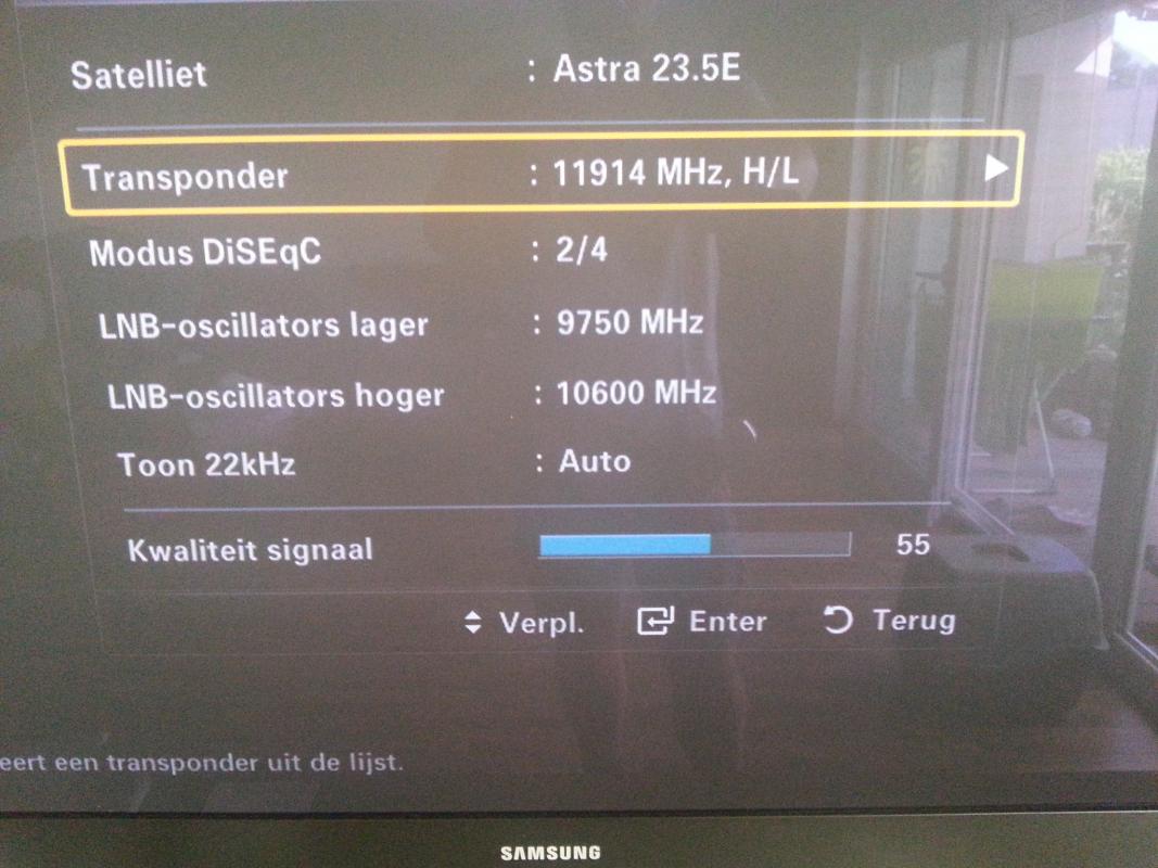

Op de Astra 23,5 bestaat transponder 10758 helemaal niet, dan ontvang je daar ook geen signaal van.
Bedankt voor de tip.
Gooi van de transponderlijst van de Astra 23,5 nu eens alle transponders er uit lager dan 11739V. Misschien komt het dan wel goed, 11739V is de laagste frequentie met bruikbare zenders.

Als ik in de lijst naar een hoger frequentie ga, zie ik idd wel dat de signaalpegel uitslaat, maar alsnog geen beeld..

Ik merk bijvoorbeeld ook dat de zenders alleen reageren op de diseqc modus 1/4 en niet op de 2/4"

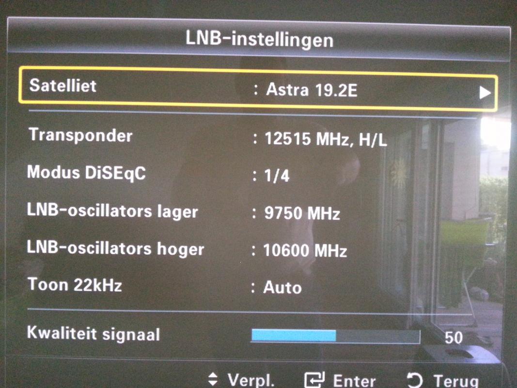

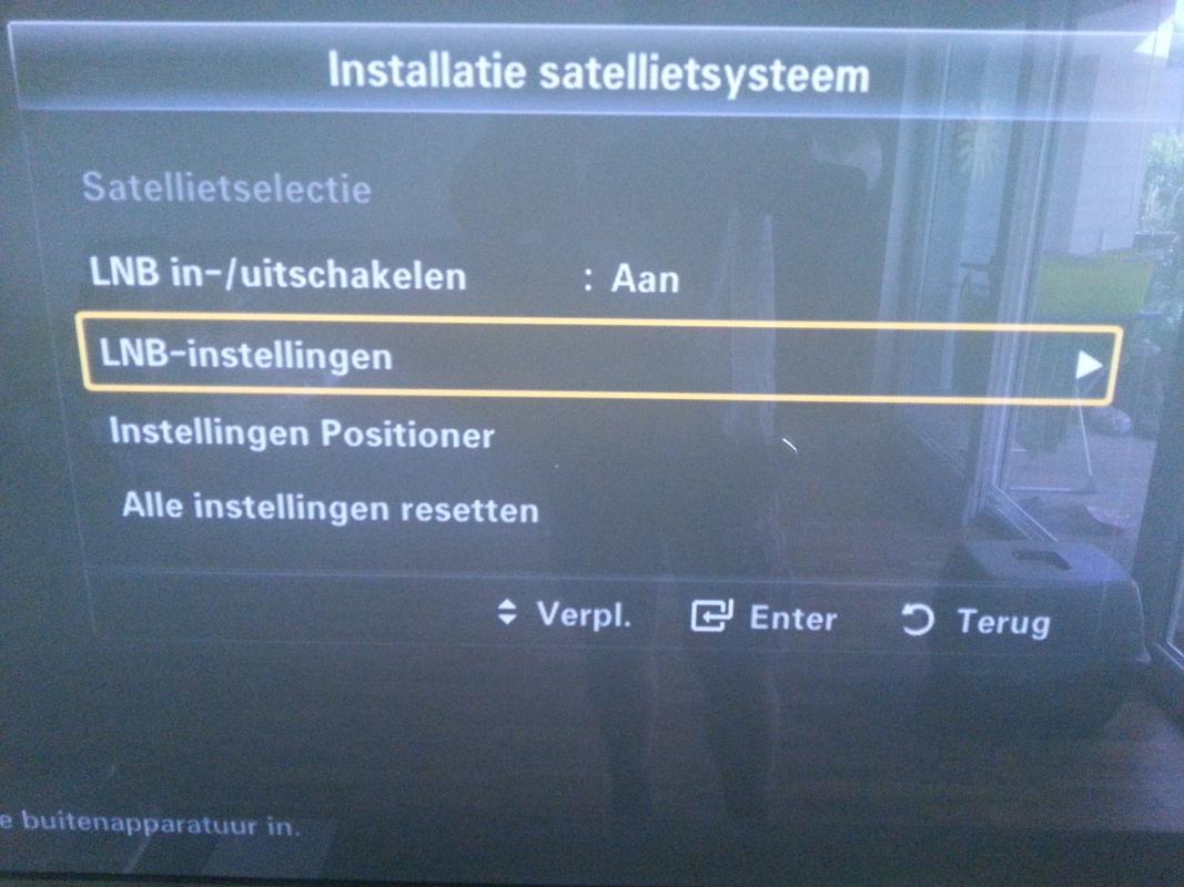

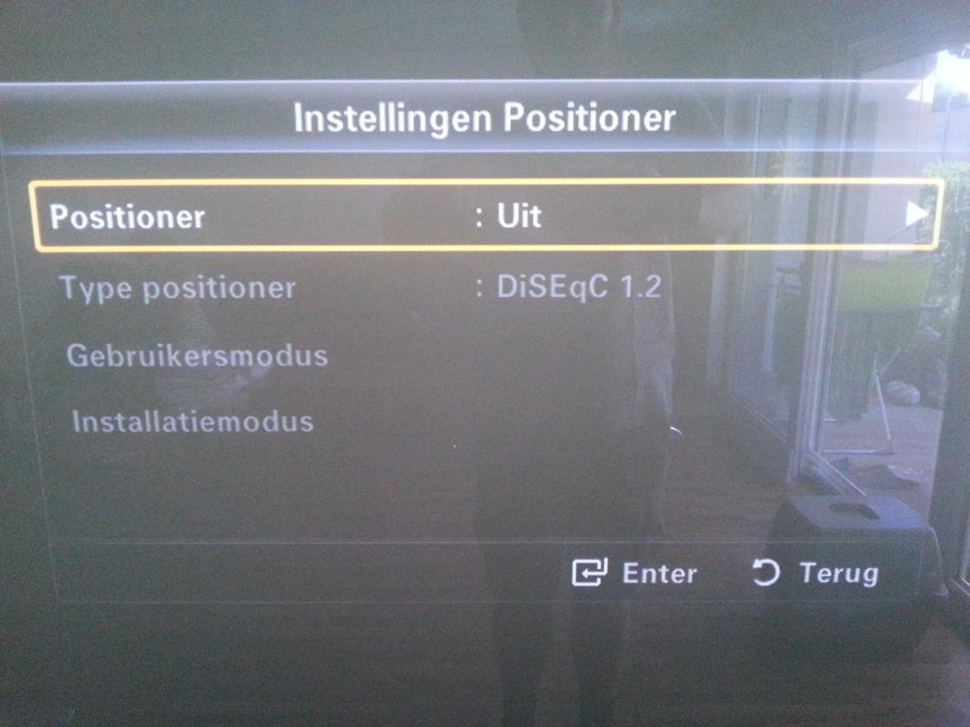

Hoi, dit schrijf je nu al 2 keer en daaraan kan ik zien dat je het nog niet begrijpt. de instellingen zoals die staan op de eerste 2 foto's zijn juist.
Astra 1 (19,2 oost) op 1 van 4  en Astra 3 (23,5 oost) op 2 van 4. De positioner moet uit staan, aan het onderschrift op foto2 positioner draait kun je zien dat die aanstond. Het signaal wat je ziet op foto 3 komt niet van astra 3 maar van astra 1

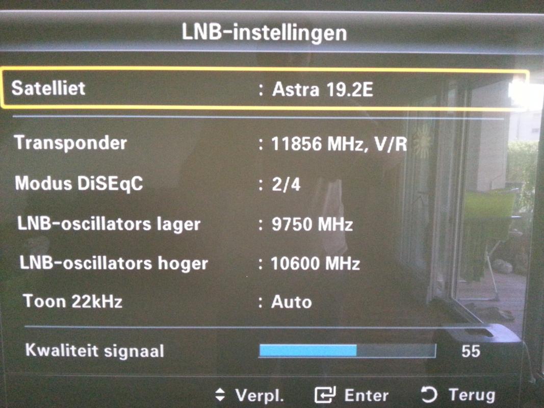

Ik heb Sprietjes info ter harte genomen en een andere frequentie geselcteerd waar ik zie dat er signaal binnenkomt, alleen geen beeld, ofwel 'SERVICE IS NIET BESCHIKBAAR' op mijn beeld..

Jammer dat je een frequentie gekozen hebt die op zowel 19.2 als 23.5 gebruikt word .
Op 19.2 zit daar een gecodeerd SKY kanaal op , waarschijnlijk ontvang je nu die en moet je de schotel iets naar het oosten verdraaien tot je weer signaal hebt met die instelling .
http://nl.kingofsat.net/pack-canaldigitaal.php
op deze tabel kun je zien  welke frequenties canaldigitaal  gebruikt, bovenaan op 19,2 graden oost daarna op 23,5 graden oost.

Wanneer je de tv programmeert voor ontvangst met een draaibare schotel, Diseqc 1.2 zal het ook nooit gaan werken.

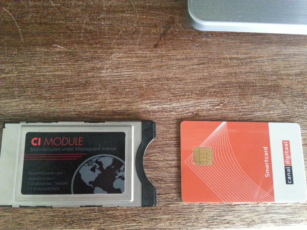

Deze zenders worden niet FTA uitgezonden maar FTV, je hebt dus een werkende CD kaart nodig.
Wat voor CI module en kaart gebruik je eigenlijk?

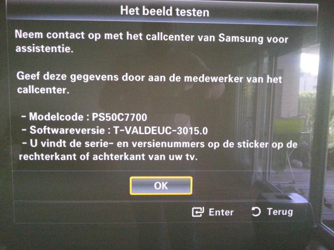

Ter verduidelijking nog een paar infos met bijbehorende fotos:
-Foto 1 is mijn Actuele software op de Televise
-Foto 2 is de diseqc modus  wanneer ik Ned1,2,3 en de SD Kanalen ontvang
-Foto 3 is de Diseqc modus Wanneer ik Ned 1,2,3 HD en andere zenders ,wat ik dacht vie 23,5° , wordt uitgezonden zoals disney channel TLC en bijv. regionale zenders.. en zijn vrij te ontvangen kanalen..
-Foto 4 is de Modue met CD Kaart.

Ook de DISEQC 1,2 is uitgeschakeld, daar ik geen draaibare kop heb..

heb al een aantal jaren het Settopbox pakket van Canal Digitaal en
sinds vorig jaar een oranje kaart die de HD zenders aankan.
Ik
heb een Canal Digitaal CI module gekocht omdat mijn nieuwe tv (een echte
aanrader) een DVB S2 tuner heeft. Canal Digitaal heeft geen
gecertificeerde Samsung modellen van modeljaar 2012 gepubliceerd, dus
het was nogal een gok, of het zou werken. Zelfs de verkoper van de CI
module zei dat hij het waarschijnlijk wel zou doen, maar garanderen kon
hij het niet.
