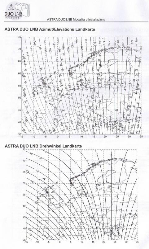

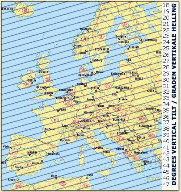

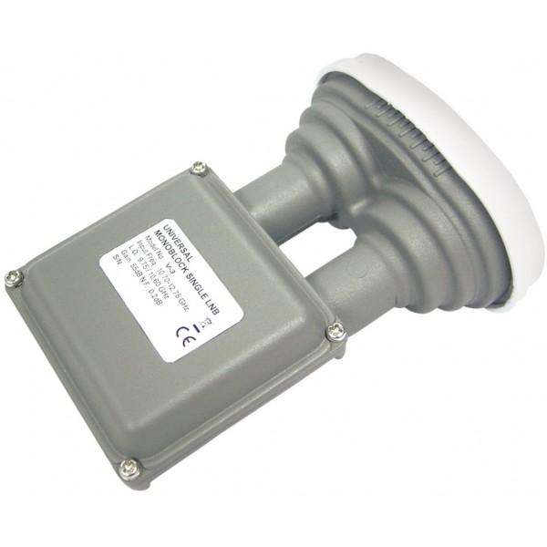

Sprietje Geplaatst: 16 september 2013 Geplaatst: 16 september 2013 Beste Campeerder Je schrijft dat je een Duo single inb Canal Digitaal hebt besteld.CanalDigitaal heeft alleen maar een duo-lnb met twee of vier uitgangen. Ik neem aan dat je een Maximum-duo-lnb-single-astra-1-3 hebt, zie bijlage 1.Zowel de CanalDigitaal als de Maximum duo-lnb zijn gemaakt voor 60cm-schotels, d.w.z. de afstand van de twee koppen klopt niet helemaal voor een Triax 54.Duo-lnb’s voor 54cm-schotels bestaan niet.Dat is op zich nog niet zo erg want die afwijking is nog wel te overbruggen als je de kop van de Astra23,5 maar in de lnb-klem zet en de kop van de Astra 19,2 er rechts schuin omlaag bij laat hangen, gezien als je naar de binnenzijde van de schotel kijkt. Je moet de schotel dus uitrichten op de Astra 3 (23,5) op maximale signaalkwaliteit. Als je altijd internet op de camping hebt, dan kun je de afstelgegevens van de schotel vinden op www.dishpointer.com .Heb je toevallig geen internet, dan is het kaartje in bijlage 2 makkelijk. Hier zie je hoe de elevatie van de schotel voor de Astra 3 in de diverse landen afgesteld moet worden. Je zie bijv. de elevatie voor Nederland is 28 graden.Een kaartje met nog meer gegevens staat in bijlage 3.Op het bovenste kaartje zie je dat je de schotel voor de Astra 3 in midden Nederland op Azimuth 158 graden moet instellen (de verticale lijnen), d.w.z. 180-158= 22 graden naar het oosten gericht gezien vanaf het zuiden. Dit kun je op je kompas aflezen. Op de horizontale lijnen zie je dat de elevatie voor de schotel in midden Nederland voor de Astra 3 op 28 graden moet staan, dezelfde waarde als op bijlage 1 is aangegeven maar iets moeilijker te vinden. Op het onderste kaartje van bijlage 2 is aangegeven hoe schuin de duo-lnb ingesteld moet worden. Je ziet dat dat voor midden Nederland 13 graden moet zijn. Hoe verder je naar zuid-oost Europa gaat hoe schuiner je de duo-lnb moet instellen, hoe verder je naar het oosten gaat, hoe rechter dat hij moet staan. Jammer is alleen dat dit kaartje de schuinte van de duo-lnb iets te schuin aangeeft. In Nederland moet dat geen 13 graden zijn maar 11 graden. In Gibraltar moet dat geen 34 graden zijn maar 25 graden. Maar goed, het geeft je wel enige houvast hoe schuin de duo-lnb ingesteld moet worden. Overigens zul je ten zuiden van Barcelona de Astra 3 niet meer kunnen ontvangen met een Triax 54.

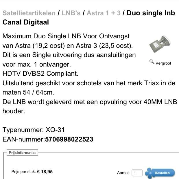

Campeerder Geplaatst: 16 september 2013 Auteur Geplaatst: 16 september 2013 (aangepast) Beste Sprietje, Allereerst bedankt voor deze uitgebreide en zeer nuttige uitleg. Toen ik vanmorgen las dat de Triax 54 cm niet geschikt genoeg was heb ik direct contact opgenomen met de persoon die mij deze schotel zou leveren, gelukkig was de 64 cm ook bij hem op voorraad en kon deze nog verwisseld worden. Dan om even terug te komen op de Duo single inb Canal Digitaal waar ik over schreef, hieronder een link toegevoegd van een webwinkel die hiermee adverteert: ****Link naar webwinkel verwijderd**** Volgens de beschrijving is deze geschikt voor een Triax schotel zowel de 54 als de 64 cm. Of raad je mij aan een andere inb aan te schaffen? zoja welke dan precies? 16 september 2013 aangepast door ceesv link verwijderd
Campeerder Geplaatst: 16 september 2013 Auteur Geplaatst: 16 september 2013 Zo te zien is een link plaatsen in strijd met de huisregels, excuses daarvoor was ik me niet van bewust. Hierbij een afbeelding van de beschrijving als bijlage toegevoegd
Sprietje Geplaatst: 16 september 2013 Geplaatst: 16 september 2013 (aangepast) Beste Campeerder Ik heb ook niet geschreven dat die duo-lnb niet geschikt zou zijn voor een 54cm-schotel, alleen dat de afstand van de twee koppen niet helemaal juist is voor een Triax 54 en dat je de kop van de zwakste satelliet dus in de klem moet zetten om daar optimaal signaal voor te krijgen. Dit geldt evenzo als je die duo-lnb op een Triax 78 zou zetten. Ook dat kan wel maar ook dan is de afstand van de twee koppen niet ideaal. Nu je hem hebt omgewisseld voor een Triax 64, is het natuurlijk helemaal uitstekend. Dan past de duo-lnb en de schotel optimaal bij elkaar. Nu heb je ook wat meer regenreserve voor als het op de camping eens flink slecht weer is. Dat zullen vaak toch ook de momenten zijn dat je misschien juist TV wilt kijken. De afbeelding is inderdaad de Maximum duo-lnb zoals ik al dacht. 16 september 2013 aangepast door Sprietje
