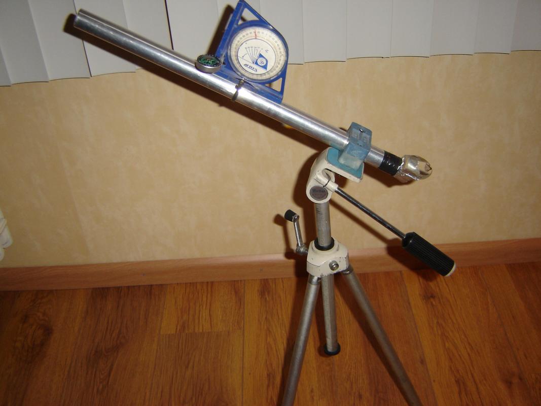

trust Geplaatst: 24 september 2013 Geplaatst: 24 september 2013 Het geval wil dat ik in een soort kuil woon met nogal wat bomen. En op Google maps staat ons complex nog niet. Dus volgens mij is de enige mogelijkheid ter plaatse testen. Juist voor dit soort gevallen heb ik een speciale kijker gemaakt : een aluminium buis (dia 25 mm ) van ± 50 cm lengte met daarop een hoekmeter . Achteraan de buis een prisma uit een verrekijker waardoor je van opzij of van boven door de buis kunt kijken . Gemonteerd op een camera driepoot met een kompas met een duidelijke merkstreep voor 23.5º eraan . Geeft je direct uitsluitsel of je vrij zicht hebt . Je kunt hem e.v. lenen Het verschil tussen theorie en praktijk is mijn uitdaging . Octagon SF8008 4K Edision Primo IP S2 Dr.HD F16 1.8 m ChannelMaster Offset in tuin 53º E - 45º W Jaeger SMR 1224 Usals met 5 Lnb wisselaar 2x Ka - Ku - C band Lin / Circ 1.2 m Echostar Offset aan schuur 53º E 34.5 W Twoteck Twinrotor met 3 Lnb wisselaar Ku - Ku low - Ka

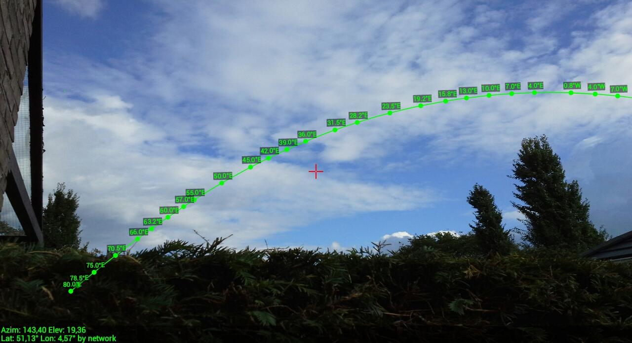

ROMAN Geplaatst: 25 september 2013 Geplaatst: 25 september 2013 Het geval wil dat ik in een soort kuil woon met nogal wat bomen. En op Google maps staat ons complex nog niet. Dus volgens mij is de enige mogelijkheid ter plaatse testen. Als je over een smartphone of tablet beschikt met android kan je volgende app gratis downloaden:https://play.google.com/store/apps/details?id=com.ftpcafe.satfinder.lite&hl=nl (er bestaat ook een I-phone versie maar die link heb ik niet bij de hand). Zie bijlage voor een voorbeeld van het resultaat.
