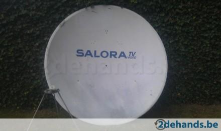

Catalán Posted September 26, 2013 Posted September 26, 2013 (edited) Hoi, Heb net een schotel kunnen kopen van iemand : 180cm met polarmount en lnb. Kan ik met deze schotel alles ontvangen op Nilesat? Waar moet ik op letten bij het installeren? Mvg Edited September 26, 2013 by Catalán DM8000 HD - PLi - Cccam 2.3.0 - 500 Gb HDD Tv Vlaanderen + Canal DigitaalSamsung Plasma PS-50Q92Triax 88 [13|19.2|23.5|28.2]
smetje limb.BE Posted September 26, 2013 Posted September 26, 2013 Hoi, Heb net een schotel kunnen kopen van iemand : 180cm met polarmount en lnb. Kan ik met deze schotel alles ontvangen op Nilesat? Waar moet ik op letten bij het installeren? Mvg ja met deze kan je zeker alle zenders goed ontvangen van Nilesat ,zonder storingen en als je nog een smardcard hebt voor de betaalzenders op nilsat dan is alles ok denk ik Dreambox 900UHD 4x twin lnb 1x bosat 1.50m .Dreambox 7020hd v2 Dreambox 800 Dreambox 8000 Dreambox 800se Dreambox 500HD Sab unix triple Xsarius Galaxy 4K gigablue trio Gigablue HD Quad Plus Zgemma H7 Cabel en Sat Samsung UE65MU7070 4K Ultra HD Smart LED Samsung UE46F6650SSXXN led 1x LG 60"lb 870v
minplus Posted September 26, 2013 Posted September 26, 2013 Hoi, Heb net een schotel kunnen kopen van iemand : 180cm met polarmount en lnb. Kan ik met deze schotel alles ontvangen op Nilesat? Waar moet ik op letten bij het installeren? Mvg Dat je hem aan een stevige stabiele mast zet want een 180 cm vangt veel wind bij windkracht 10. 3x VU+ met Open Pli , 2 Gregorians, 1 Big bisat, 1 Oled en 2 LCD's
Catalán Posted September 26, 2013 Author Posted September 26, 2013 Is zo'n grote schotel makkelijk uit te richten? Weet iemand hoe ik hieraan begin? mvg DM8000 HD - PLi - Cccam 2.3.0 - 500 Gb HDD Tv Vlaanderen + Canal DigitaalSamsung Plasma PS-50Q92Triax 88 [13|19.2|23.5|28.2]
minplus Posted September 26, 2013 Posted September 26, 2013 Mast 100% recht zetten om te beginnen. Voor de rest maakt het niet veel uit of je een grote of kleine schotel hebt, het afstellen is hetzelfde. Meer een kwestie van welke sats je allemaal wilt ontvangen hoe je hem afstelt. 3x VU+ met Open Pli , 2 Gregorians, 1 Big bisat, 1 Oled en 2 LCD's
Catalán Posted September 26, 2013 Author Posted September 26, 2013 Mast 100% recht zetten om te beginnen. Voor de rest maakt het niet veel uit of je een grote of kleine schotel hebt, het afstellen is hetzelfde. Meer een kwestie van welke sats je allemaal wilt ontvangen hoe je hem afstelt. Ik wil hiermee Nilesat ontvangen. mvg DM8000 HD - PLi - Cccam 2.3.0 - 500 Gb HDD Tv Vlaanderen + Canal DigitaalSamsung Plasma PS-50Q92Triax 88 [13|19.2|23.5|28.2]
hass Posted September 27, 2013 Posted September 27, 2013 Hoi, als ik jou was zou ik hem allen op nilesat richten,
Catalán Posted September 27, 2013 Author Posted September 27, 2013 Er staat in de tuin al een schotel op statief. Als ik achter de schotel sta,is nilesat dan links of rechts van de schotel? mvg DM8000 HD - PLi - Cccam 2.3.0 - 500 Gb HDD Tv Vlaanderen + Canal DigitaalSamsung Plasma PS-50Q92Triax 88 [13|19.2|23.5|28.2]
Sprietje Posted September 27, 2013 Posted September 27, 2013 Beste Catalán Dat ligt er maar aan waar die schotel op gericht staat. Staat die bijv. op de Hispasat gericht, dan is het links ervan, staat die op de Hotbird, dan is het rechts ervan.
smetje limb.BE Posted September 27, 2013 Posted September 27, 2013 naar rechts het westen lijkt mij heel logis en de schotel Address: antwerpen Latitude: 51.2192°Longitude: 4.4029° Satellite: 7W NILESAT 102 | NILESAT 201Elevation: 30.4°Azimuth (true): 194.5°Azimuth (magn.): 194.2° You can click and drag the marker zoom in | zoom out Dreambox 900UHD 4x twin lnb 1x bosat 1.50m .Dreambox 7020hd v2 Dreambox 800 Dreambox 8000 Dreambox 800se Dreambox 500HD Sab unix triple Xsarius Galaxy 4K gigablue trio Gigablue HD Quad Plus Zgemma H7 Cabel en Sat Samsung UE65MU7070 4K Ultra HD Smart LED Samsung UE46F6650SSXXN led 1x LG 60"lb 870v
Catalán Posted September 28, 2013 Author Posted September 28, 2013 Dat je hem aan een stevige stabiele mast zet want een 180 cm vangt veel wind bij windkracht 10. Dat je hem aan een stevige stabiele mast zet want een 180 cm vangt veel wind bij windkracht 10. Dus op een paal van 2,50m hoogte is deze niet aant te raden? DM8000 HD - PLi - Cccam 2.3.0 - 500 Gb HDD Tv Vlaanderen + Canal DigitaalSamsung Plasma PS-50Q92Triax 88 [13|19.2|23.5|28.2]
trust Posted September 28, 2013 Posted September 28, 2013 Dus op een paal van 2,50m hoogte is deze niet aant te raden? Dat hangt weer van de dikte van de paal en de grootte van de fundering of de muur af . Het verschil tussen theorie en praktijk is mijn uitdaging . Octagon SF8008 4K Edision Primo IP S2 Dr.HD F16 1.8 m ChannelMaster Offset in tuin 53º E - 45º W Jaeger SMR 1224 Usals met 5 Lnb wisselaar 2x Ka - Ku - C band Lin / Circ 1.2 m Echostar Offset aan schuur 53º E 34.5 W Twoteck Twinrotor met 3 Lnb wisselaar Ku - Ku low - Ka
Catalán Posted September 28, 2013 Author Posted September 28, 2013 Ik moet deze op een hoge paal zetten,want er staat een muur voor. Denk dat ik de 180cm niet ga installeren,maar een channelmaster 120cm. Deze zal wel stabiler staan op een hoge paal in de grond me dunkt. DM8000 HD - PLi - Cccam 2.3.0 - 500 Gb HDD Tv Vlaanderen + Canal DigitaalSamsung Plasma PS-50Q92Triax 88 [13|19.2|23.5|28.2]
trust Posted September 28, 2013 Posted September 28, 2013 Hoe hoog is die muur en hoe ver staat deze van de e.v. schotelplaats af ? Het verschil tussen theorie en praktijk is mijn uitdaging . Octagon SF8008 4K Edision Primo IP S2 Dr.HD F16 1.8 m ChannelMaster Offset in tuin 53º E - 45º W Jaeger SMR 1224 Usals met 5 Lnb wisselaar 2x Ka - Ku - C band Lin / Circ 1.2 m Echostar Offset aan schuur 53º E 34.5 W Twoteck Twinrotor met 3 Lnb wisselaar Ku - Ku low - Ka
Catalán Posted September 28, 2013 Author Posted September 28, 2013 Ongeveer 6m hoog en afstand tot paal is 5m DM8000 HD - PLi - Cccam 2.3.0 - 500 Gb HDD Tv Vlaanderen + Canal DigitaalSamsung Plasma PS-50Q92Triax 88 [13|19.2|23.5|28.2]
