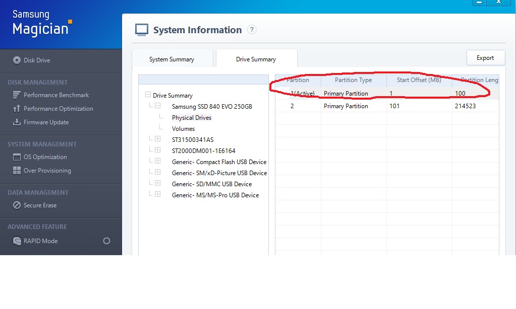

Update lukt hier niet van 8 naar 8.1
Melding:
Kan Windows 8.1 niet installeren.
*De door het systeem gereserveerde partitie kan niet worden bijgewerkt.
Op mijn Samsung SSD 840 EVO 250 GB is n Primary Partition aangemaakt van 100 MB.
Dit zou +/- 400 MB moeten zijn.
Maar ik weet niet hoe dat te veranderen ?

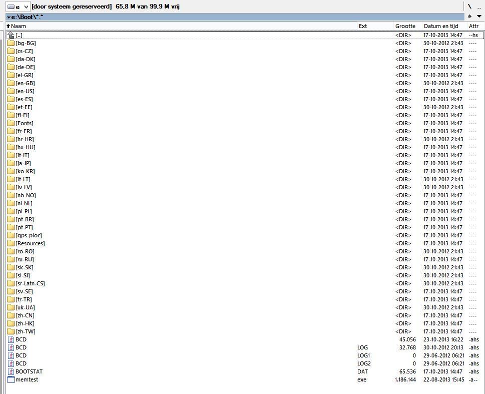

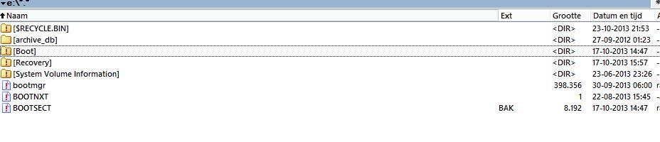

Het zijn verborgen bestanden...
Ik heb ook even een schijfletter toegekend en heb nog 65 MB vrij van de 100
Kopieer het eventueel naar een andere schijf zodat je het indien nodig terug kunt zetten
