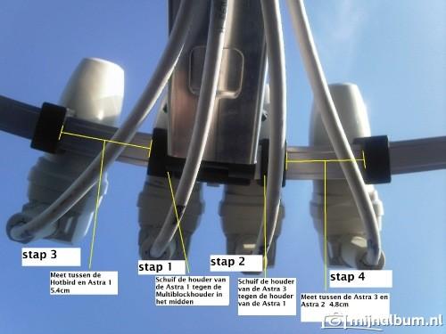

Plexie Geplaatst: 27 oktober 2013 Geplaatst: 27 oktober 2013 Ik heb de volgende satellieten astra 1-2-3- en hotbird. Op astra 1 en 2 plus hotbird heb ik 80% tot 85% ontvangst en astra 3 krijg ik niet hoger dan 40%, ik heb astra 1 en 2 vanuit het midden van de schotel afgesteld, wie heeft hier nog een oplossing voor.
Eduard07 Geplaatst: 27 oktober 2013 Geplaatst: 27 oktober 2013 (aangepast) Ik heb de volgende satellieten astra 1-2-3- en hotbird. Op astra 1 en 2 plus hotbird heb ik 80% tot 85% ontvangst en astra 3 krijg ik niet hoger dan 40%, ik heb astra 1 en 2 vanuit het midden van de schotel afgesteld, wie heeft hier nog een oplossing voor. Had je niet beter Astra 3 in het midden kunnen zetten? Astra 1 en 2 zijn toch sterk genoeg in onze regio en sterker dan Astra 3. Welke lnb's gebruik je? Te brede koppen belemmeren het maximaal focussen op beide satellieten. Astra 3 en 1 zitten immers heel dicht naast elkaar. Daar ben je op zijn minst 1 smalle lnb (Alps) voor nodig. 27 oktober 2013 aangepast door Eduard07 Vu+ Duo2 + PLi 4.0 + Fuba DAA110 + Stab 120Vu+Solo2 + Fuba DAA 850 + multifeed met 2 twin Alps + 1 quattro Alps + 1 twin MTI + PLi 4.0
smetje limb.BE Geplaatst: 27 oktober 2013 Geplaatst: 27 oktober 2013 (aangepast) doe het zo zie foto en wel jou lnb's wat anders instellen he de afmetingen van de lnb's zijn voor jou schotel iets anders 27 oktober 2013 aangepast door smetje limb.BE Db. 900UHD 2X. 4x twin lnb 1x bosat 1.50m .Dreambox 7020hd v2 . Dreambox 800 Db 8000 1x. Db 800se Db 2X 500HD Sab unix triple 2x. Xsarius Galaxy 4K. Gigablue trio. Gigablue Quad Plus. Zgemma H7 Cabel en Sat Samsung UE65MU7070 4K Ultra HD Smart LED Samsung UE46F6650SSXXN led 1x LG 60"lb 870v

Plexie Geplaatst: 27 oktober 2013 Auteur Geplaatst: 27 oktober 2013 Ik gebruik de Alp als lnb's heb op het ogenblik geen foto's van de schotel, ik ga morgen als het weer het toelaat de rails laten hellen kwam ik hier ook tegen op de forum Bedankt voor jullie info, ik laat het jullie weten

Sprietje Geplaatst: 27 oktober 2013 Geplaatst: 27 oktober 2013 Beste Plexie De rail hellen? In principe kan de rail niet schuin gezet worden en dat is ook helemaal niet de bedoeling om de rail schuin te zetten. Je moet de schotel scheef zetten. Daarvoor zit er een speciale schotelskew instelling voor op de schotel. Als je even laat weten waar je ongeveer woont, dan geef ik wel op hoe scheef de schotel ingesteld moet worden.
trust Geplaatst: 27 oktober 2013 Geplaatst: 27 oktober 2013 Ik heb de volgende satellieten astra 1-2-3- en hotbird. Op astra 1 en 2 plus hotbird heb ik 80% tot 85% ontvangst en astra 3 krijg ik niet hoger dan 40%, ik heb astra 1 en 2 vanuit het midden van de schotel afgesteld, wie heeft hier nog een oplossing voor. Hoe bedoel je , Astra 1 en 2 vanuit het midden ? HB en Astra 2 (28.5) zijn toch de buitenste lnb's . Het verschil tussen theorie en praktijk is mijn uitdaging . Octagon SF8008 4K Edision Primo IP S2 Dr.HD F16 1.8 m ChannelMaster Offset in tuin 53º E - 45º W Jaeger SMR 1224 Usals met 5 Lnb wisselaar 2x Ka - Ku - C band Lin / Circ 1.2 m Echostar Offset aan schuur 53º E 34.5 W Twoteck Twinrotor met 3 Lnb wisselaar Ku - Ku low - Ka

Plexie Geplaatst: 28 oktober 2013 Auteur Geplaatst: 28 oktober 2013 Hallo ik heb het advies zoals connexxion het hier heeft beschreven op het forum opgevolgd, het signaal staat nu op 79% het zou nog beter kunnen maar door de storm bekijk ik dit later wel. Bedankt voor jullie hulp. De eerste stap is de Astra 19.2.De Astra 19.2 lnb zit rechts van het midden als je voor de schotel staat endeze schuif je helemaal naar links tot die tegen de Multiblockhouder in hetmidden drukt.Als je de Astra 19.2 op zijn best hebt zet je de schotel overal vast, want hierhoeven we niet meer aan te zitten.De tweede stap is de Astra 23.5.Dit is heel makkelijk, je schuift als je voor de schotel staat de lnb aan delinkerkant er op en je schuift hem net zo ver door tot dat de zwarte lnbhouders van de 19.2 en de 23.5 tegen elkaar aan komen.Deze staat nu gelijk goed.De derde stap is de Hotbird.Deze schuif je als je voor de schotel staat op de rechterkant van de rail.Pak een duimstok en schuif door tot je 5.4cm van de Astra 19.2 vandaan zit.Dit is vanaf de onderkant gemeten (zie Foto)..De vierde stap is de 28.2.Deze schuif je als je voor de schotel staat op de linkerkant van de rail.Pak weer een duimstok en schuif door tot je 4.8cm van de Astra 23.5 vandaanzit.Ook dit is weer vanaf de onderkant gemeten (zie Foto).De laatste stap is de rail hellenDruk nu de rail in zijn geheel rechts naar beneden als je voor de schotel staattot die niet meer verder naar beneden gaat, de Hotbird uiterst rechts staat nulaag en de Astra 28.2 staat nu hoog, zet je rail nu goed vast.Als het goed is heb je nu overal beeld op, en anders een klein beetjefinetunen.Zet nu de lnb's vast met de schroefjes en je bent klaar.
Sprietje Geplaatst: 28 oktober 2013 Geplaatst: 28 oktober 2013 Maar beste Plexie, een Maximum E-85 is toch geen Triax 78? Een E-85 heeft een heel andere afstelling. Bovendien is de afstelling van een schotel afhankelijk waar de schotel staat. Het maakt flink wat verschil uit of die in Groningen of in Brugge staat.
